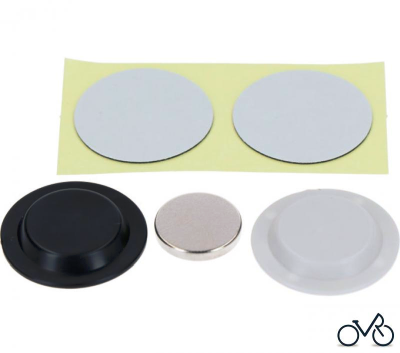

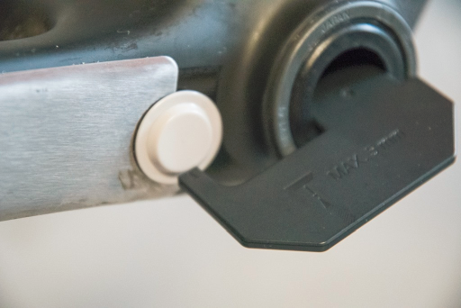

Der Magnet wird in die weiße oder schwarze Plastikschale eingelegt und dann die Schale mit Magnet mit einem der beiden doppelseitigen runden Klebepads am Rahmen befestigt. Das Zeug haftet schon sehr stark.

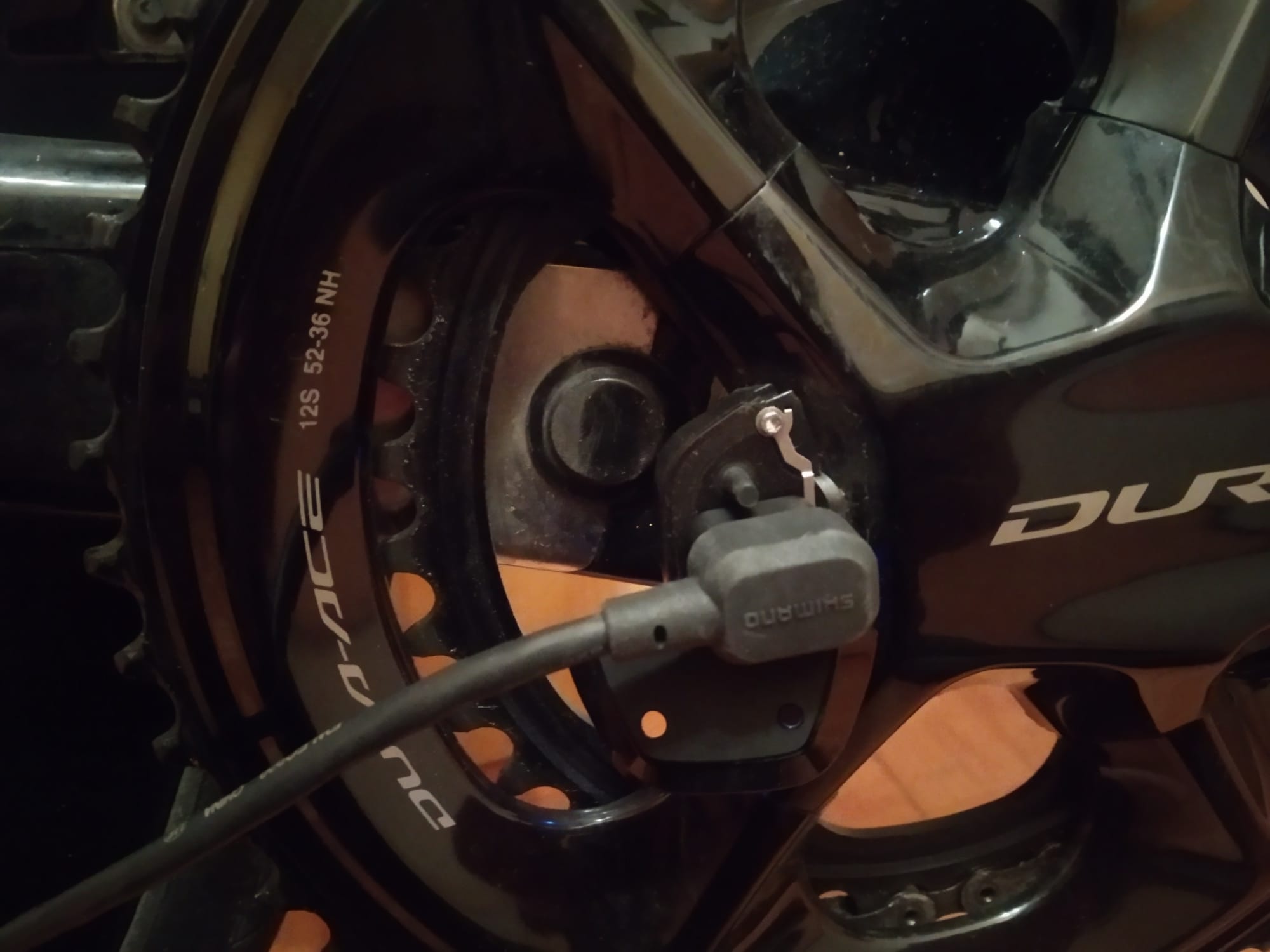

Mach doch mal ein Bild wo man den Magnet und den PM sieht.
Hier siehst Du die korrekte Position:
https://www.dcrainmaker.com/2018/04/shimano-r9100p-review.html

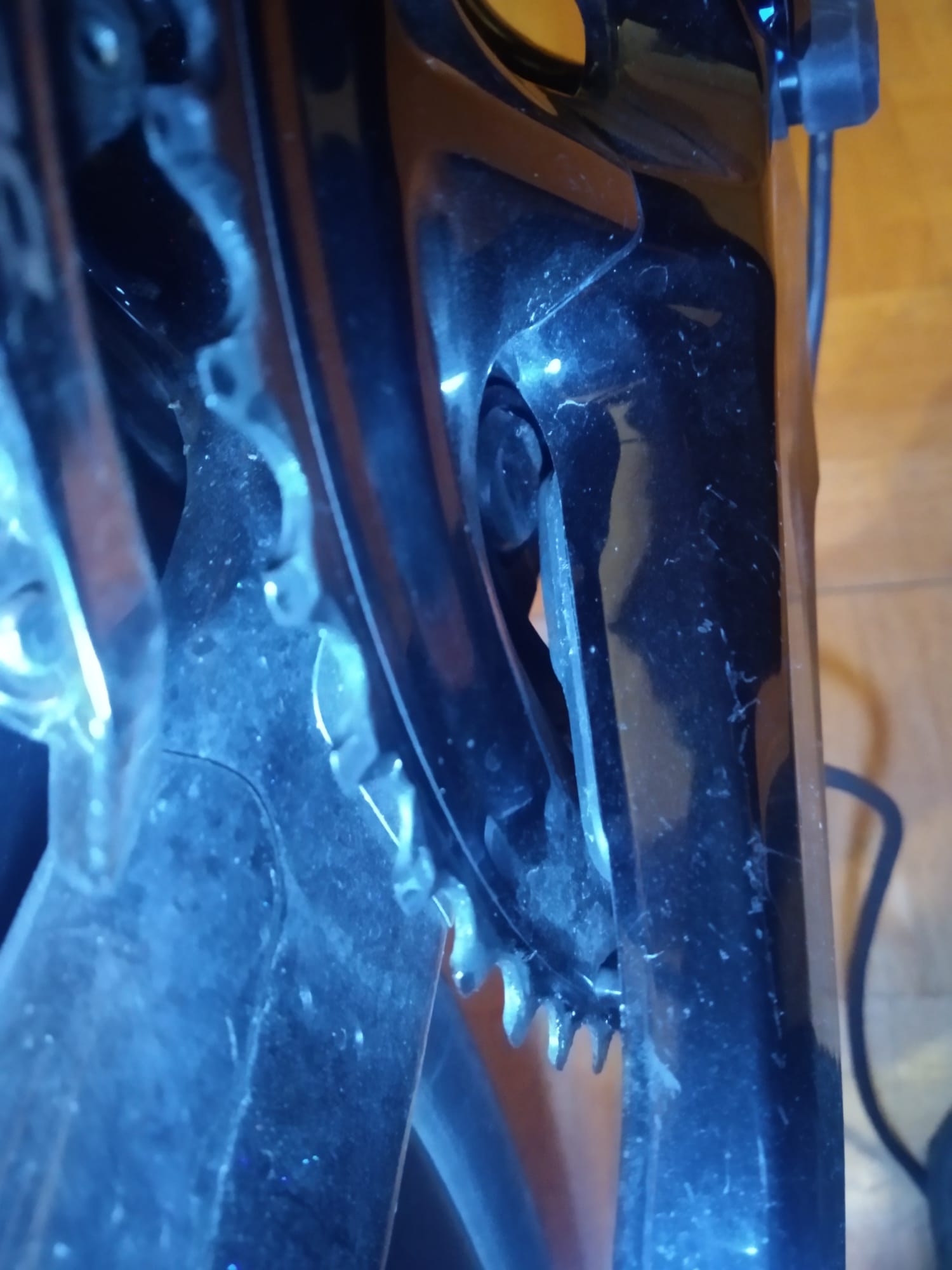

Bei mir sieht das so aus: Der Magnet sitzt unter dem unteren Teil des Sensors. Der Sensor scheint mir sehr lang zu sein, viel länger als beim 9100 P, was du verlinkt hast. Sieht das bei euch ähnlich aus?

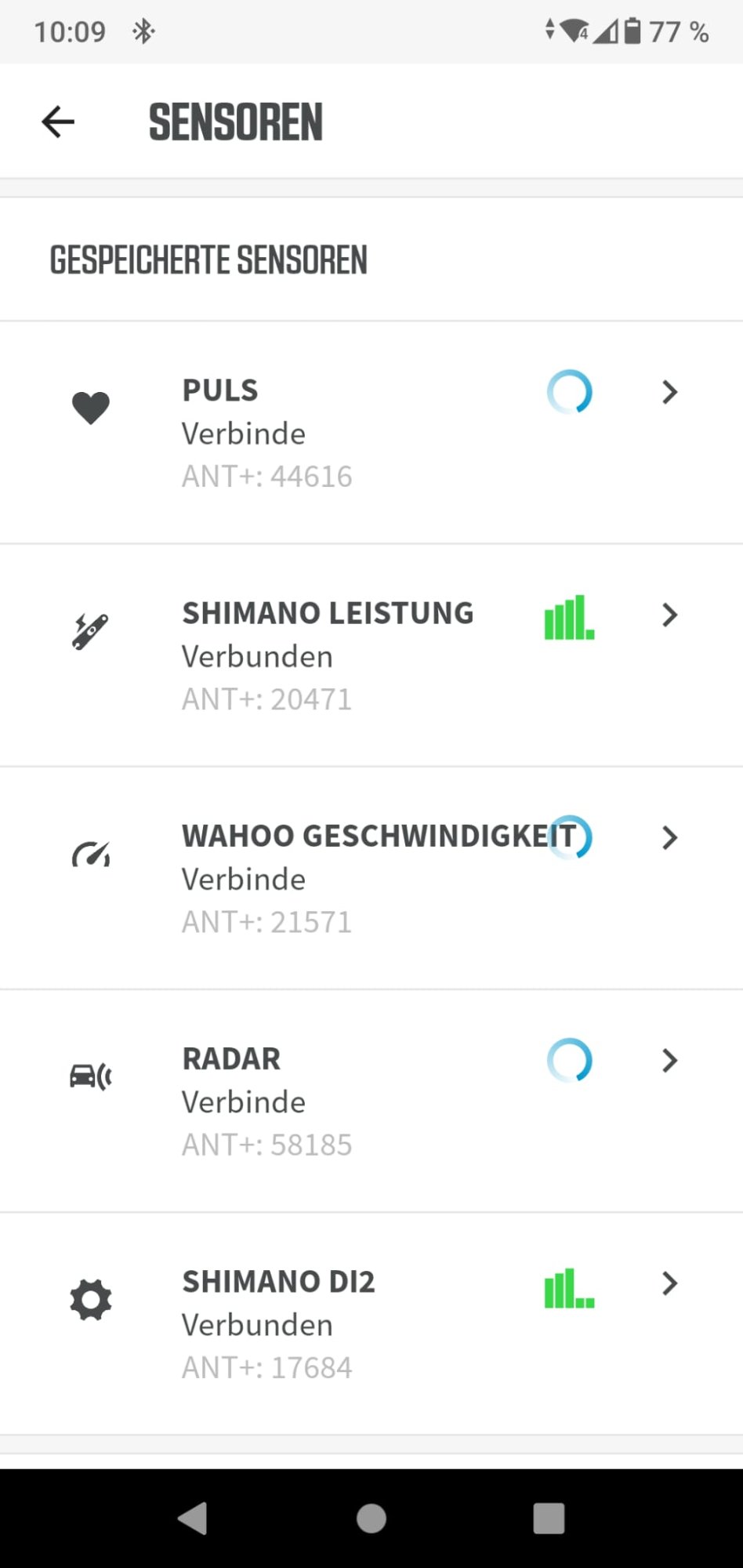

Wie finde ich das raus? Steht das im Wahoo? Ich damals einfach den Knopf gedrückt und im Wahoo "Sensor hinzufügen" gedrückt.

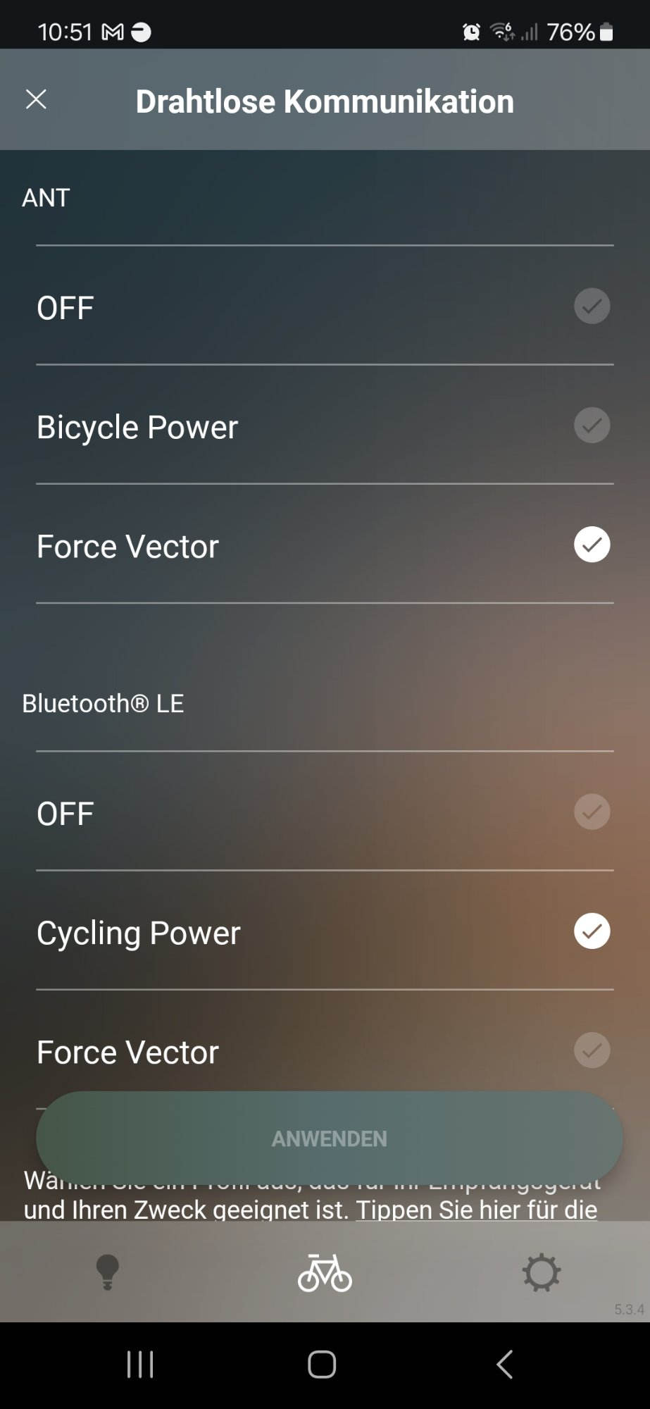

schau mal in der E-Tube App. Du kannst dort verschiedene Übertragungsprotokolle auswählen. Ich hab die beiden im Anhang ausgewählt, damit läuft Wahoo und Polar Uhr

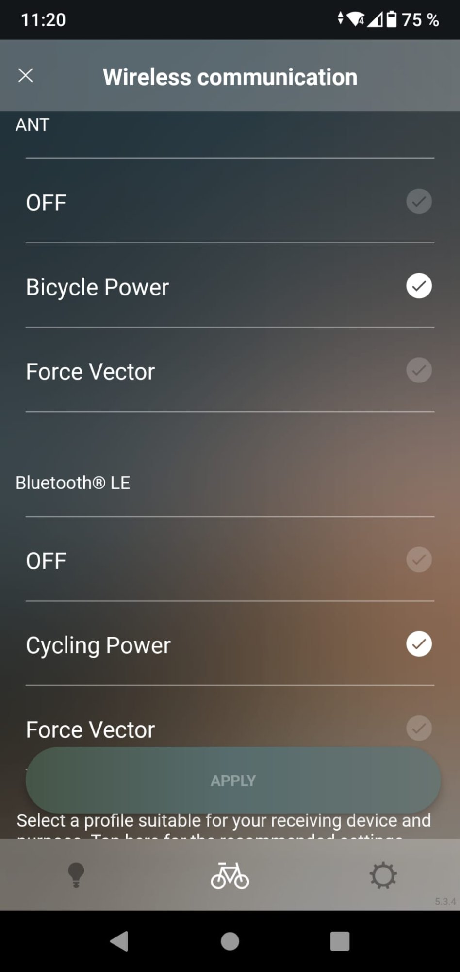

Bei mir sieht es so aus:
Bei mir funktioniert grundsätzlich auch beides nur eben halt nicht immer perfekt.

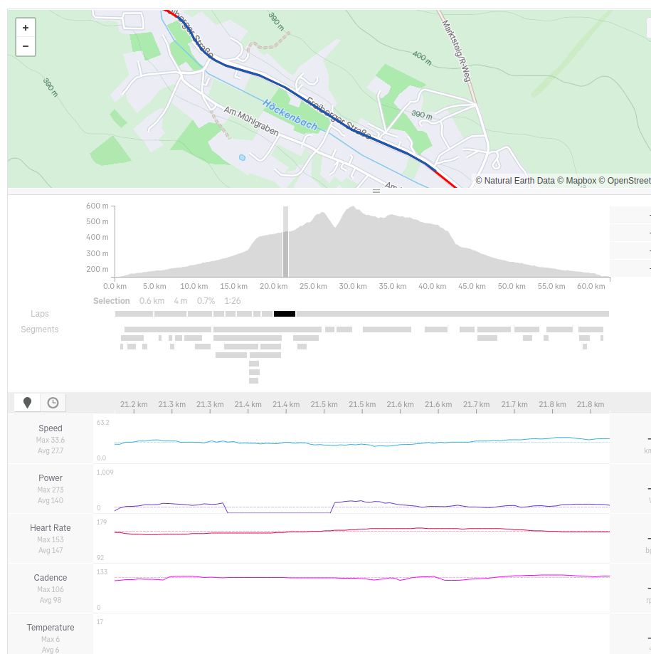

Ich habe bei der Ausfahrt heute nochmal genau drauf geachtet, und immer die Runden-Taste gedrückt, wenn ich einen Aussetzer bemerkt habe.
Beobachtung Nr. 1:
Ich konnte in meinen Strava-Daten (die von meinem Wahoo stammen) viel weniger Aussetzer erkennen, als ich Runden habe. Es wirkt so, als hätte der Wahoo die korekten Daten abgespeichert, aber die Live-Daten nicht anzeigen können.
Beobachtung Nr. 2:
Die Aussetzer betreffen nur die Watt-Werte, die Kadenzen sind immer richtig:
Das könnte darauf hindeuten, dass die Verbindung zwischen Wahoo und Powermeter gar nicht das Problem ist, dann meines Wissen nach werden die Werte zusammen übertragen.

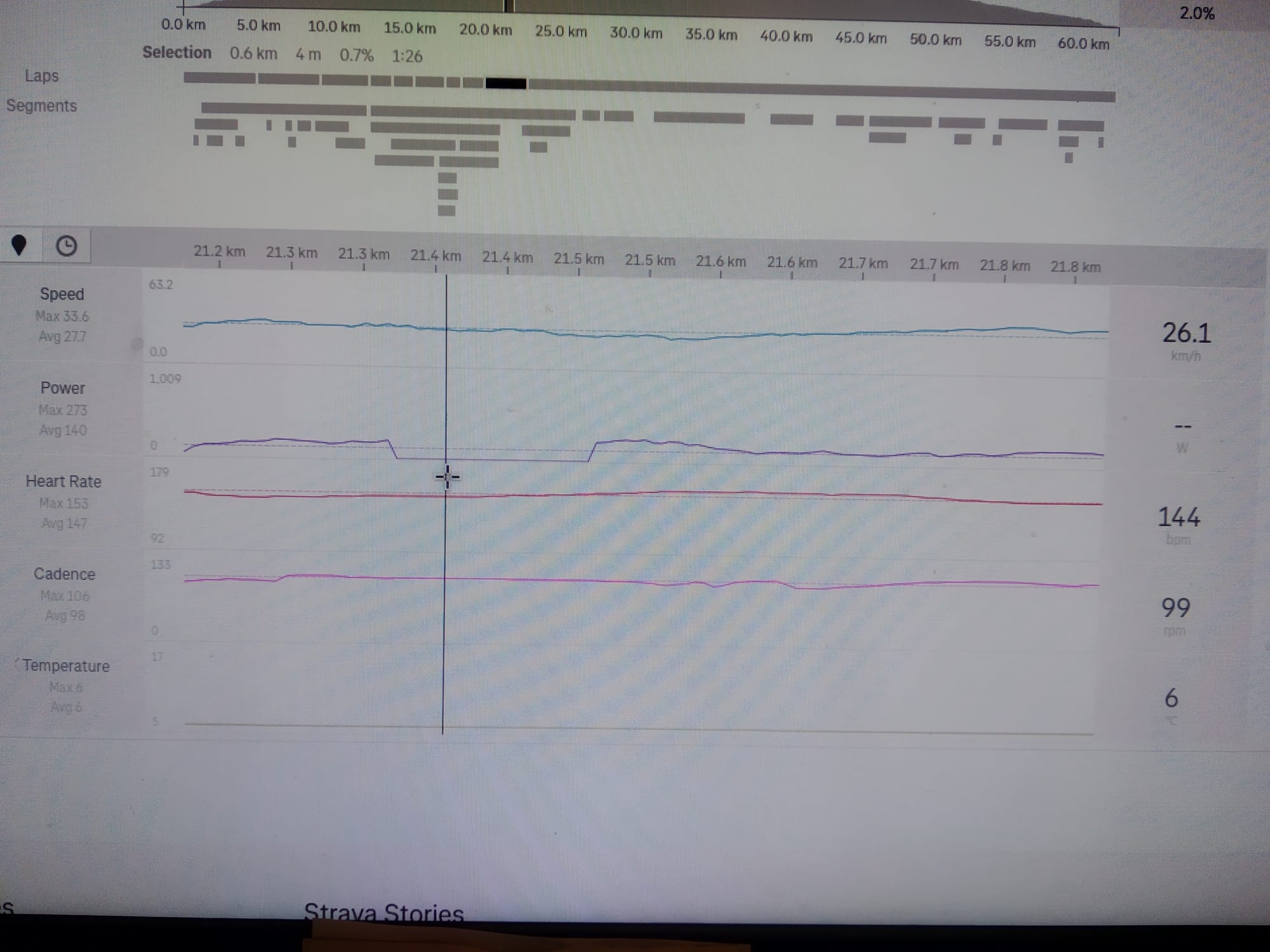

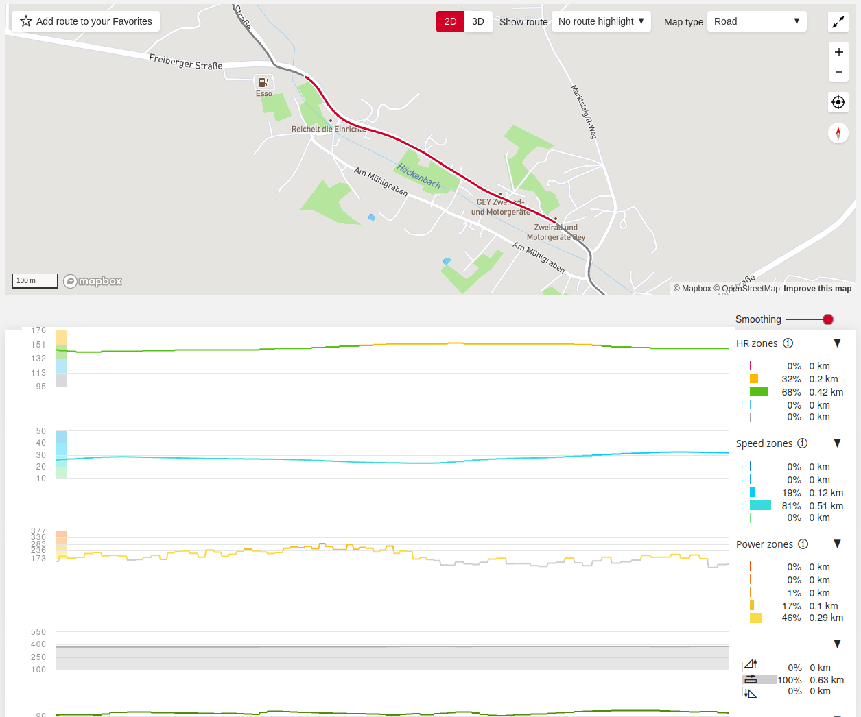

Beobachtung Nr. 3:
Die Aussetzer existieren nur in den Wahoo-Daten, nicht in den Polar-Daten. Dort stimmen die Watt-Werte. Beispiel:
Vs Polar:
Es scheint also am Wahoo Elemnt Roam V2 zu liegen? 🤔 Was denkt ihr?

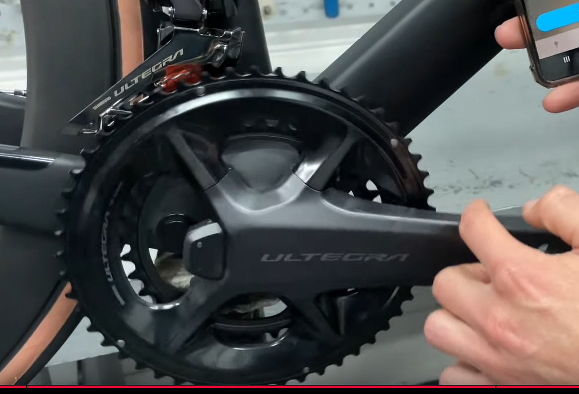

Der Magnet sollte nicht an dem oben gezeigten "Kästchen" ausgerichtet werden, sondern vielmehr an der kleinen Erhöhung auf der Rückseite des Kurbelarmes. Hatte am Anfang dasselbe Problem und ich konnte die Magnetkalibrierung gar nicht erst abschließen. Eine Neupositionierung des Magneten hat dafür gesorgt, dass alles erstmal funktioniert hat. Dafür hat heute mein Powermeter anscheinend völlig den Geist aufgegeben. Keine Verbindung mehr zur E-Tube App, keine Verbindung mehr zu Garmin, keine Lade-LED-Anzeige...einfach tot, von jetzt auf gleich. 🙄
