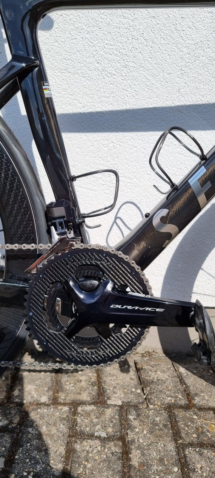

Hier T.A. narrow wide an alter 6800er.
Hintergrund: war wegen einer anderen Sache (Rad mit Easton Kurbel) in einer kleinen Werkstatt.
Chef fragte ob ich auch Shimano kurbeln fahre ? Er möchte mal meine alte 6800er prüfen?

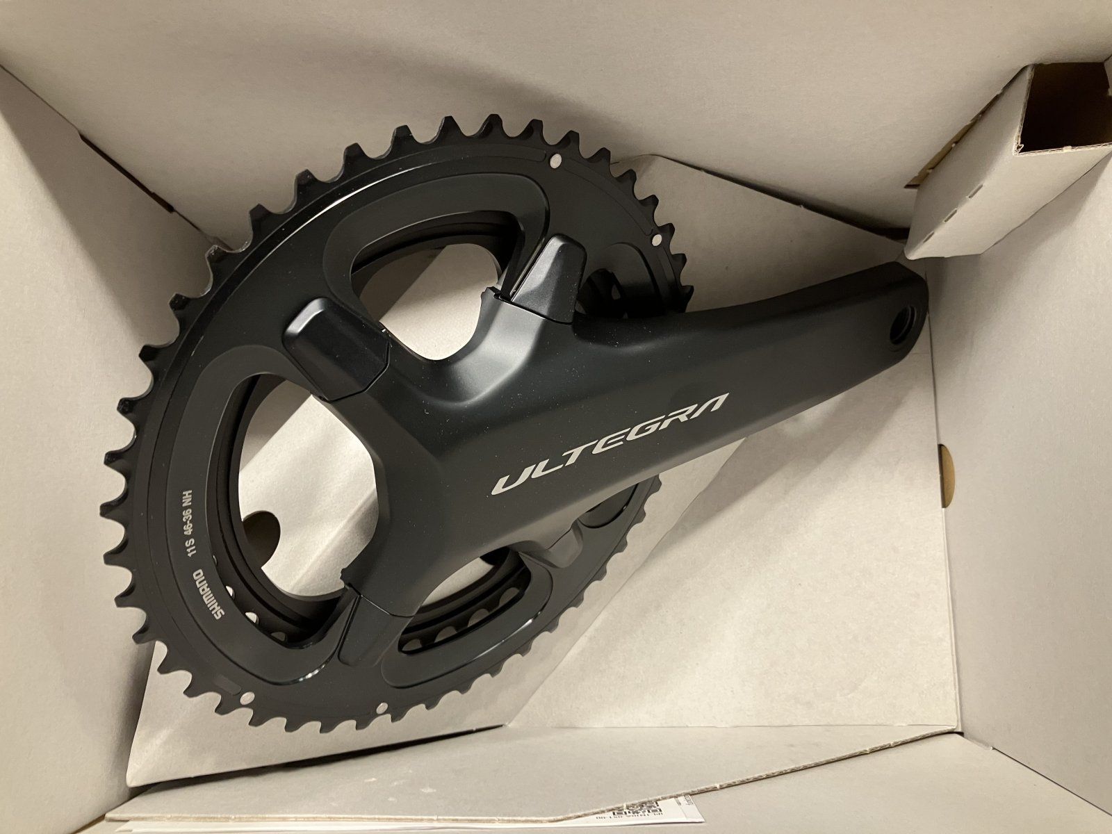

Heute konnte ich die neue Kurbel abholen (Wartezeit 13.11.-01.12.), letzten Endes hat alles reibungslos geklappt, kann mich also nicht über Shimano beschweren 👍
