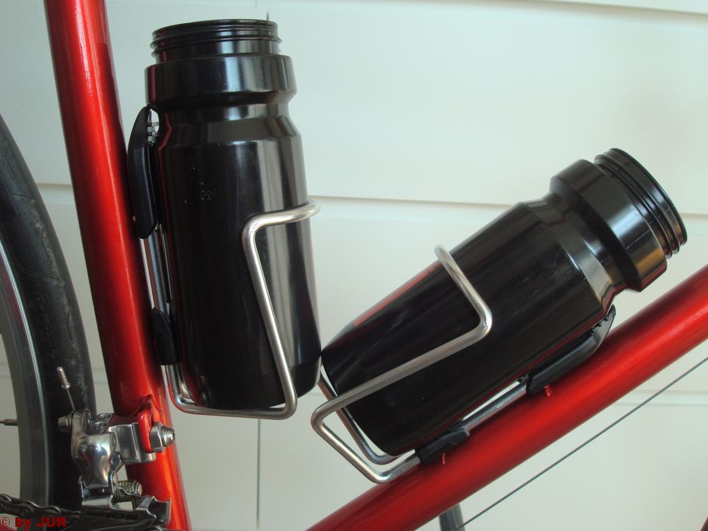

...und hat sich auch bewahrheitet. Die Bremshebel wurden als nicht so gut zu errreichen moniert. Da müssen wohl kleinere her. Generell war der Rennlenker natürlich Neuland, wie das ganze Rad.
Überhöhung und Sattel machten dagegen wenig Probleme, der Sattel nach einer Höhenanpassung gar nicht mehr.:)
Abwarten wie das nach 50km aussieht.:rolleyes:
Einzig die Pedalplattendinger sorgten für eine doch recht ängstliche Premierenfahrt mit dem Fazit dem ganzen eine Chance zu geben...

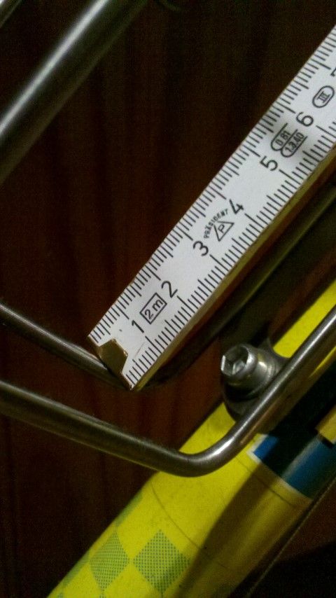

Ein Problem allerdings ist noch...:confused:
Oha, da ist das andere Gewinde bestimmt für einen Schlauchreifenhalter gedacht. Heutzutage könnte man da einen Telefon- oder Akkuhalter rantüdeln.
