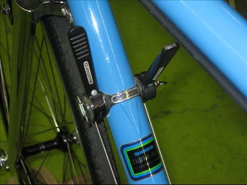

Die alten DA hebel passen.
so wie diese hier..

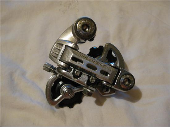

beim altus schaltwerk handelt es sich um dieses modell hier
ich bin es selber nie gefahren, war etwas billigeres, aber es soll wohl gut/zuverlässig schalten.

Siehst du die grauen Passstücke unter den Hebeln am roten Rahmen? Die sind nicht an den Hebeln dran, die an Schelle montiert sind. Kann es vielleicht sein, dass es deswegen Probleme bei der Montage gibt?

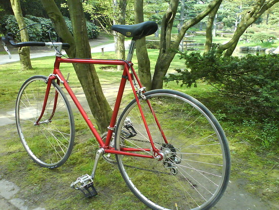

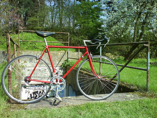

Aaaaalso: die alten DA Schalthebel passen, die Schrauben von alten Altus oder 600er-Hebeln auch, komisches Gewindemaß zwischen M4 und M5. Da ich nun gestern Abend bzw. heute Mittag alles zusammengebaut hab, gabs gerade eine kleine Jungfernfahrt. Schaltung funktioniert, wobei reibungslos anders ist, das liegt aber an meinem zeitweise vorhandenen Unvermögen... und mangelnder Geduld. Aber ohne was zu Basteln wäre es ja auch langweilig.
Wie versprochen jetzt 2 Bilder des "fertigen" Rads, allerdings nur Handypics, da ich keine Kamera dabei hatte.
Ein großes Dankeschön an alle, die mir mit Know How und Teilen (FG!!!) geholfen haben. :bier:
