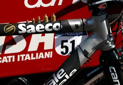

Was nützen alle Leichtbaumaßnahmen, die natürlich nicht zu Lasten der Sicherheit gehen sollen, Räder um die 6.8 Kilo zu bauen, wobei solche Ergebnisse ( siehe Bild :D :D :D ) herauskommen. Was haltet Ihr von einer Aufhebung dieses Limits?

Siehst du die Chancengleichheit denn noch als gegeben an, sprich, haben dann auch kleine Teams die Ihre Mannschaft mit Rädern ausstatten müssen die selbe Chance wie reiche, große Teams?
einfacher wäre es doch ein minimum Gewichtslimit für die Fahrer mit Rad, sagen wir 85kg Rad mit Fahrer?? dann haben alle den gleichen Ausgangspunkt!! in jeder anderen Sportart gibts doch auch technische Vorschriften, warum ausgerechnet beim Rad nicht... was du da auf dem Bild siehst ist doch nur Show... warum mache ich alles leicht, leichter, am leichtesten und pappe dann oben so scheußliche Gewichte hin?? die bräuchten doch nur eine schwerere Stütze nehmen oder die Gewichte innen in die Stütze rein, dann bräuchten die doch die Gewicht nicht so auffällig aufs Oberrohr pappen.. ich habe die Probleme nicht.. du in etwa ?? :D fahr doch mal mit einem 4kg Rad mit 100kmh bergab, dann weißt du warum es ein 6,8kg Limit gibt..
vor allem dann weißt du auch, warum Canyon mit ihrem 3,85kg Rad einem Zweikampf bergauf/bergab aus dem Weg gegangen ist und gekniffen hat.. wir hatten angeboten Freizeitradler mit einem 7,5kg Rad gegen Profi deren Wahl mit 3,85kg Canyon Rad 25km bergauf und dieselbe Strecke wieder runter..

Irgendwo muss es ein Limit geben. Sonst drehen die völlig ab mit ihrem Leichtbau. 6,8 kg ist schon verdammt wenig für ein komplettes Rad, was auch noch Sicherheitsreserven haben soll. Ich wollte auf einem 3,85 kg Rad kein Rennen in den Alpen fahren.

Minimalgewicht für Rad und Fahrer? Soll dann der Mancebo sofort aufhören zu trainieren und ab jetzt nur noch essen, bis er 20 Kilo mehr hat? Nee du, dass ist Mist.
Aber von wegen "da nehmen wir einfach ner schwerere Stütze": SO einfach ist das nicht. Habe kürzlich gelesen, dass die Teams teilweise schon die schweren Teile montieren und dann immer noch Bleiplatten unter den Sattel kleben, damit sie die 6,8 Kilo erreichen.
