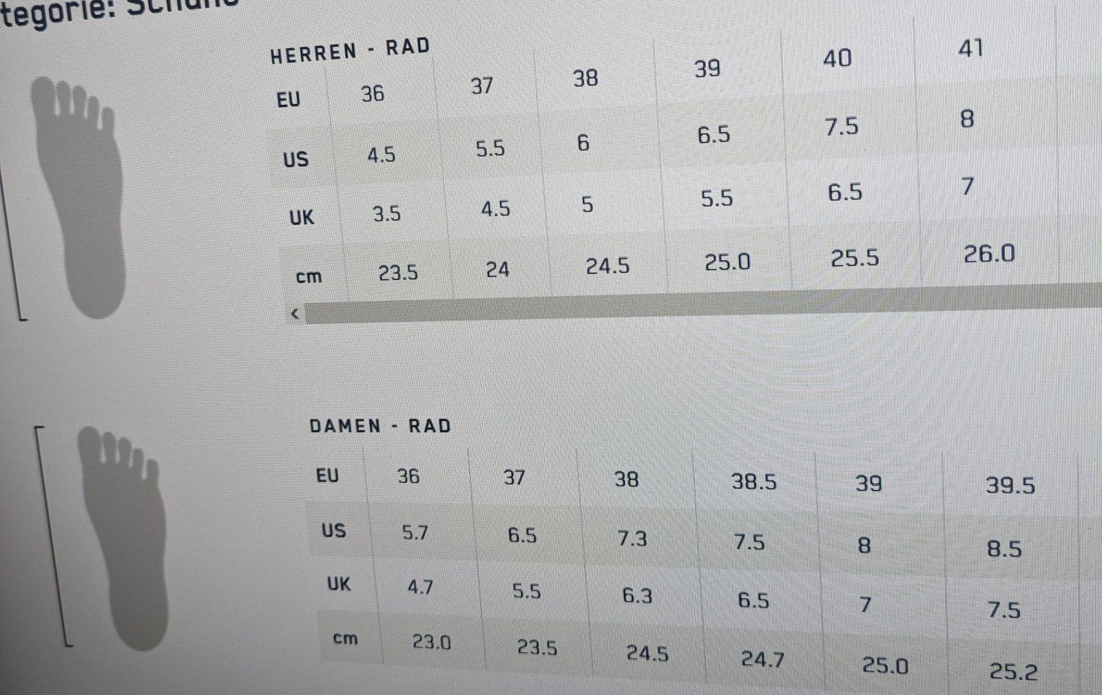

Das steht bei bike24 bei den Schuhen. Ist halt die Frage, welche Tabelle zu dem Schuh passt, da dort steht "Unisex". Bei den jetzigen Schuhen habe ich eine Innensohle von 24,8 (entspricht dort der Größe 38) und das passt. Innenlänge 24cm (Größe 37) hat meine Freundin bei den selben Schuhen - die sind mir zu eng, 3mm Spiel ist also wohl zu wenig. Die Größe 39 mit 25,3 cm (Vaude) war viel zu groß/weit.
Gehe also davon aus, dass es vorne passt.
Du brauchst kaum Platz im Radschuh. 3mm reichen da aus, bei allem drüber rutschst du wieder!
