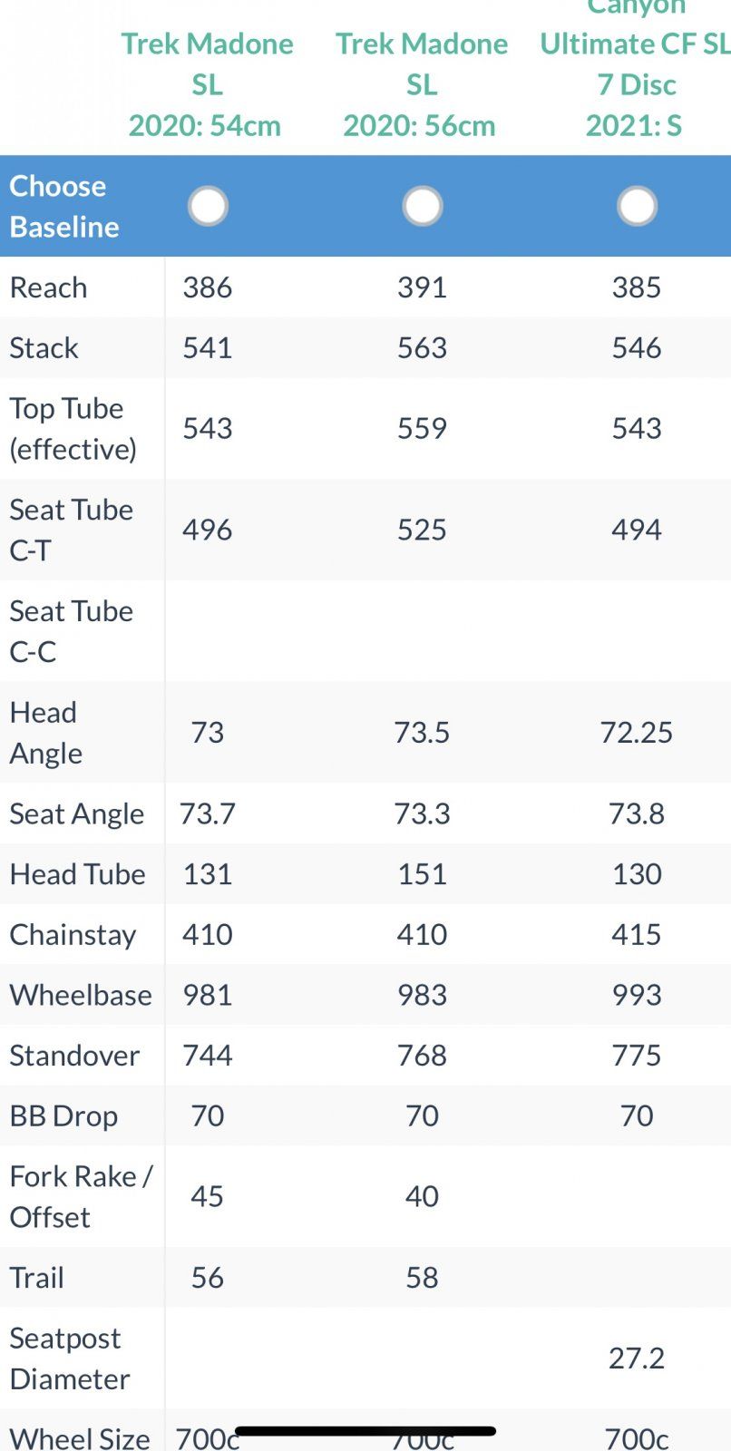

Hallo, vielleicht kann ich hier mal nachfragen ohne ein neuen Thread zu eröffnen. Ich stehe vor der Wahl mir ein Trek Madone Sl 6 in RH 54 oder 56 zu kaufen. Ich hab bislang ein Canyon Ultimate in S gefahren welches mit gut gepasst hat. Meine Größe 177cm und 83cm Innenbeinlänge. Nach vergleichen passt das Madone 54 gut mit dem Canyon überein. Jedoch ist dort der Maximale Sattelauzug auf 730mm beschränkt. Was man aber mit einer längeren Stütze ausgleichen könnte. Was würdet ihr empfehlen? Leider habe ich keine Möglichkeit es Probe zu fahren.

In der letzten Tour, Ausgabe 03/2021, ist ein ziemlich gute Artikel zur Rahmengeometrie. Richtig rund wird es mit dem Excel-Tool, das man sich kostenlos laden kann: https://www.tour-magazin.de/service/ratgeber/bikefitting-beim-rennrad/a49992.html
Eine zentrale Erkenntnis ist, dass die Rahmengeometrie wichtig ist, aber die Anbauteile (Lenker, Vorbau) genauso essentiell sind. Alles zusammen bestimmt die Sitzposition, die passen muss und sich mit steigenden km und Fitness auch anpassen lassen sollte, z. B. mehr Überhöhung.
Am Anfang findet man die Position auf dem Rennrad ungewohnt und anstrengend aber nach ein paar tausend km entfernt man die Spacer...
RudyRast -> ich empfehle dir Trek Madone SL 6 in 54 cm zu nehmen. Bin selber eins in 54 cm gefahren. Die Trek website empfiehlt 56 cm bei deiner und meiner Größe (ich bin 176 / 83 cm) aber da hast du ein horizontales Oberrohr von ungefähr 56 cm was mir zu lang wäre. Du kannst zwar mit Sattelposition und Vorbaulänge etwas korrigieren aber das ist Murks (meine persönliche Meinung). Bei mir muss der Sattel in der mittigen Position geklemmt sein bei einer Sattelstütze mit etwas Versatz (circa 20 mm). Die Vorbaulänge sollte bei einem 54er Rahmen 90-110 mm sein.
Bin auch Canyon Ultimate 54 cm (Größe S) 2 Jahre gefahren mit 90er Vorbau. Sattelstütze war eine Ritchey WCS mit etwa 20 mm Versatz.
