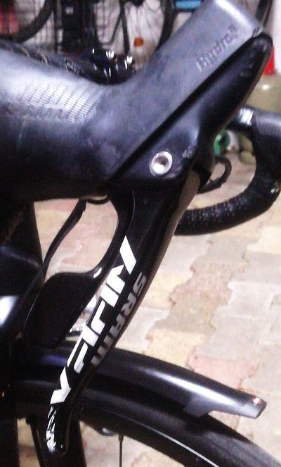

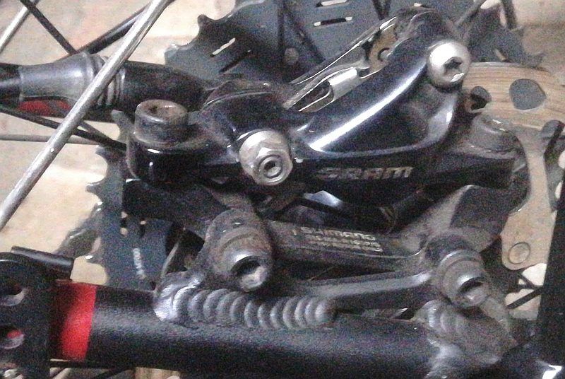

Es handelt sich um eine "Hydraulische Scheibenbremse Apex 1" (Flat Mount) mit Schaltbremsgriff 1x11 rechts "Bremsschalthebel Apex 1 HRD".
  • Scheibe und Beläge habe ich geprüft, die sind noch nicht am Verschleißlimit

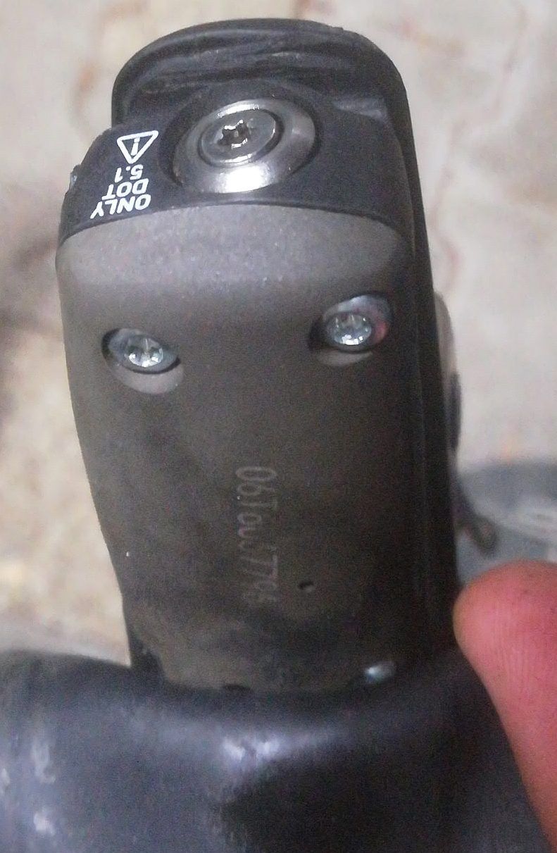

Beim Entlüften war mir aufgefallen, dass der O-Ring der Entlüftungsschraube im Hebel etwas kaputt war. Schien aber noch dicht zu sein.

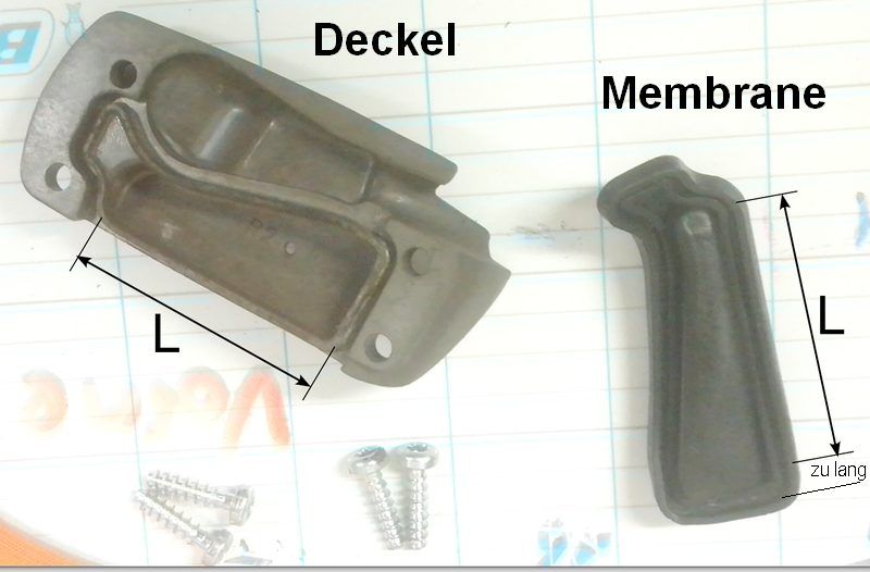

Weil ich jetzt nicht mehr weiter wusste (und den Hauptzylinder noch nicht ausbauen wollte), habe ich erstmal den mit vier Schrauben gesicherten Deckel abgebaut und darunter das Reservoir gefunden, aus dem Flüssigkeits ins Bremssystem nachgefüllt wird.
Die Membrane innen war nach dem Ausbau mind. 10% länger als die Kontur, auf die sie aufgeclipst werden sollte, und war unmöglich wieder zu montieren (s. Foto).
Meine Vermutung ist jetzt, dass alle Dichtungen nicht mehr so toll sind (evtl. mal Mineralöl im System gewesen?) und das vllt der Grund sein könnte, warum der Geberkolben keinen Druck aufbaut.
