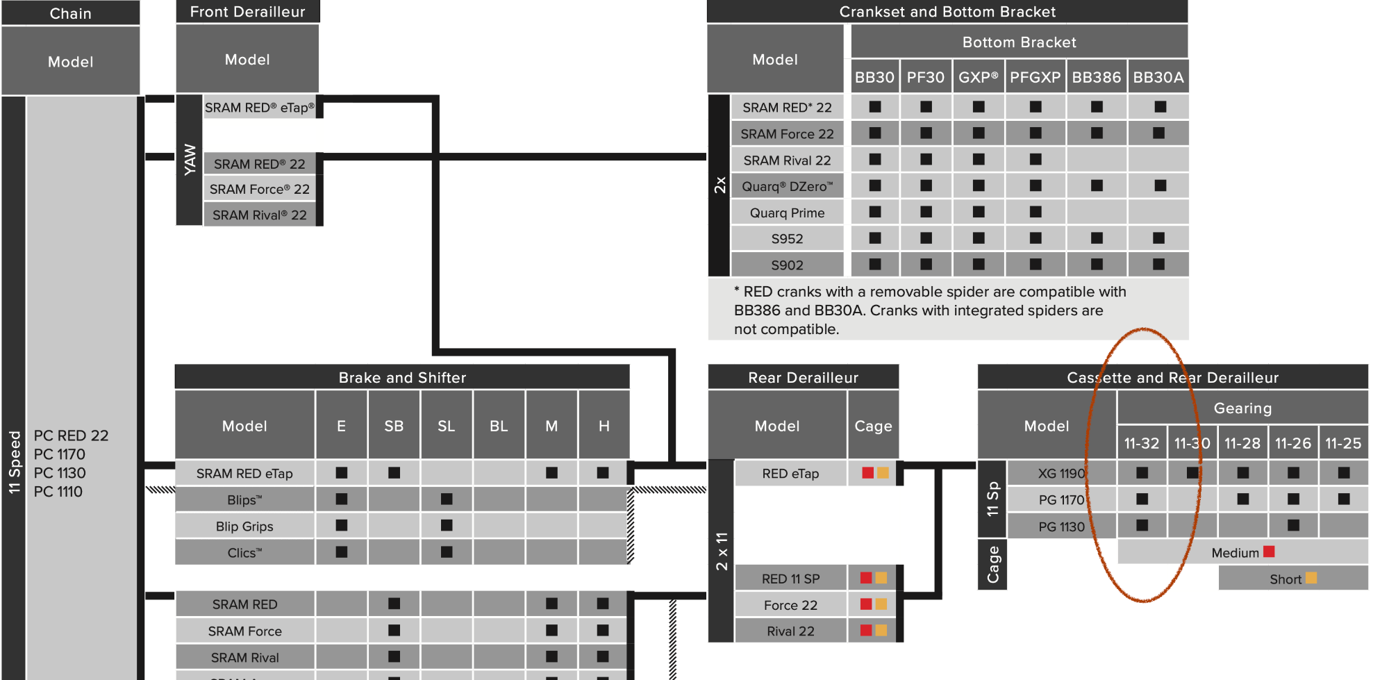

Hallo zusammen,
ich habe die angehängte Kompatibilitätsliste von Sram gefunden. Meine Schaltung ist eine eTab RED 22 (erste Generation). In der Aufstellung finde ich keine 11-34er Kassette. Ist das tatsächlich nicht kompatibel bzw. nicht empfehlenswert oder kann man das problemlos machen?
Besten Dank für eure Infos
Lg. Erik

Re: Sram Kassette-Kettenblatt kombi 11-34 nicht möglich?
Zur Zeit der Erstellung der Tabelle wird es keine 11-34 gegeben haben.
Die Hersteller bessern meist solche Tabellen nicht nach.
Ich hatte mit der Red 22 ein Force-Wifly-Schaltwerk geschaltet und 11-34 funktionierte völlig problemlos an einem Ridley-Fenix.
