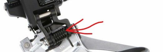

wie viele von euch mitbekommen habe fahre ich seit ein paar Tagen die sram red etap 11 Fach, die montage und auch das Einstellen waren super Einfach, die Schaltung läuft perfekt. Eine kleinigkeit die mir aber aufgefallen ist, ist folgendes.
Die Umwerferspanfeder (ich nehme an die heißt so) da ist kein Fett dran, ich kenne das von den Mechanischen das diese Feder immer mit etwas Fett versehen ist. Leider habe ich im Netz nichts dazu gefunden ob oder wo Teile der sram gefettet werden müssen, eventuell kann mir einer von euch Auskunft geben.
Vielen Dank

Zu Deiner Frage: Ich nehme sowas in geringer Menge um Federn (Umwerfer, Schaltwerk, Pedale) zu schmieren. Bloß nicht so eine Schmierepampe, die nur Dreck zieht.

Für sowas benutze ich immer Sprüh-Schutzwachs (bis jetzt von TipTop, gibts aber glaube nicht mehr):
Da kommt man in alle Ecken rein, schützt vor Korrosion und ist dreck- und wasserabweisend.
Eigentlich ist eine solche Feder wetterfest, bei SRAM weiss man aber nie.....

So mach ich das auch, fett hat da nichts zu suchen.
Und ja, die Feder ist wetterfest.
Ich hatte am MTB an Shimano Schaltwerken (XT + XTR) schon nach wenigen Tagen Rost an einigen Schrauben, also bitte mal den Ball flach halten... ;)
