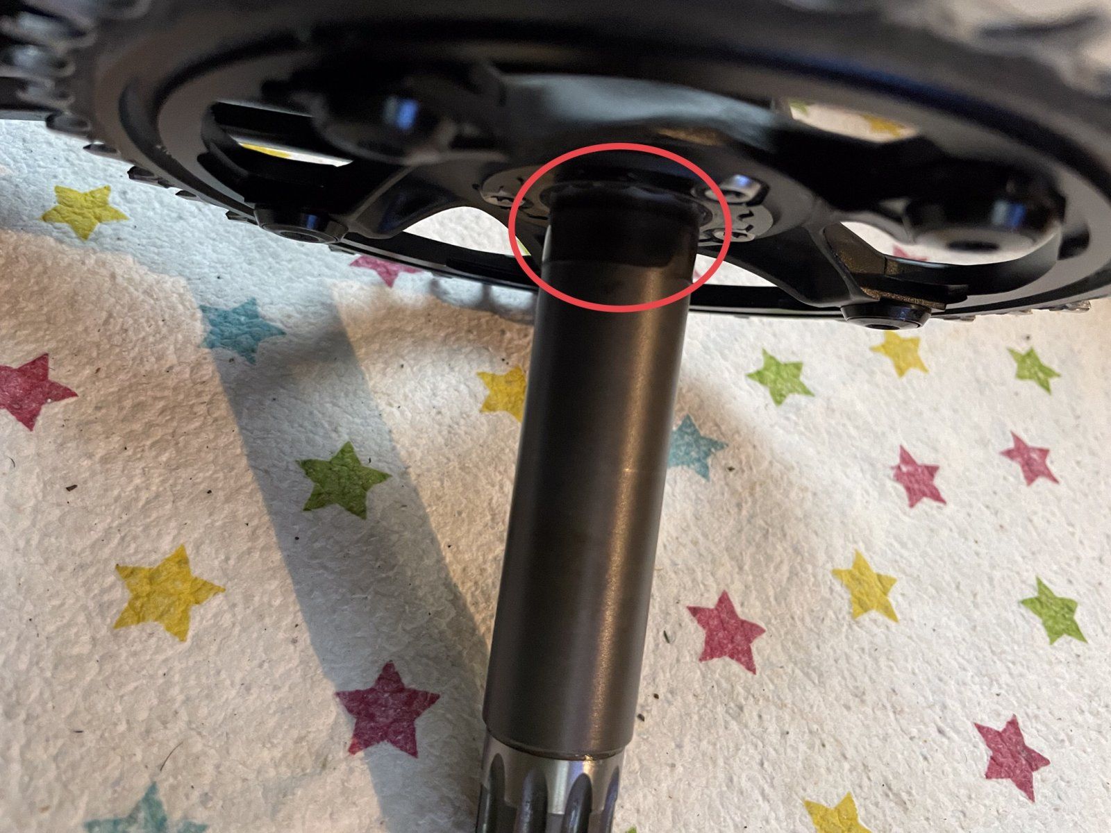

ich bräuchte mal Eure Hilfe bei der Installation der Sram Rival Kurbel (einfach) in das o.g. Innenlager. Beim Einbau passt die Kurbel auf der Antriebsseite nicht komplett ins Lager. Ich müsste ca. 1cm mit Spacern auffüllen (s. Foto). Kann das richtig sein?

Welche Achse hat die Kurbel?
GXP oder DUB?
Bei GXP muss rechts ein Spalt bleiben.
Du kannst den Spalt höchstens mit einer Federscheibe füllen, die aber nicht komplett zusammengedrückt sein darf.
Danke für Dein Feedback.
Ist eine gxp kurbel. 22/24mm
ich hatte die bis vor kurzem an einem Bmc roadmachine X mit PF-Lager. Da war auch die Federscheibe verbaut. Die Welle war dort bis auf ein paar Millimeter im Lager verschwunden. Daher bin ich jetzt verwundert, dass beim T47 Lager ca. 1cm nicht ins Lager passt. Die Federscheibe würde hier nur ‚rumschlackern‘.
Könnte es damit zusammenhängen, dass nur 1x11 / Einfachkurbel verbaut wird?
Die Wellenscheibe wird nur bei GXP und Pressfit benötigt.
Bei einem geschraubten Innenlager wie BSA / T47 ist das unnötig.
Wenn SRAM in der Montageanleitung bei GXP mit T47 nichts anderes vorschreibt, passt das so.
Ich fahre BSA und GXP und es steht ebenfalls rechts die Welle sichtbar raus und darf auch nicht gegen das rechte Lager drücken.

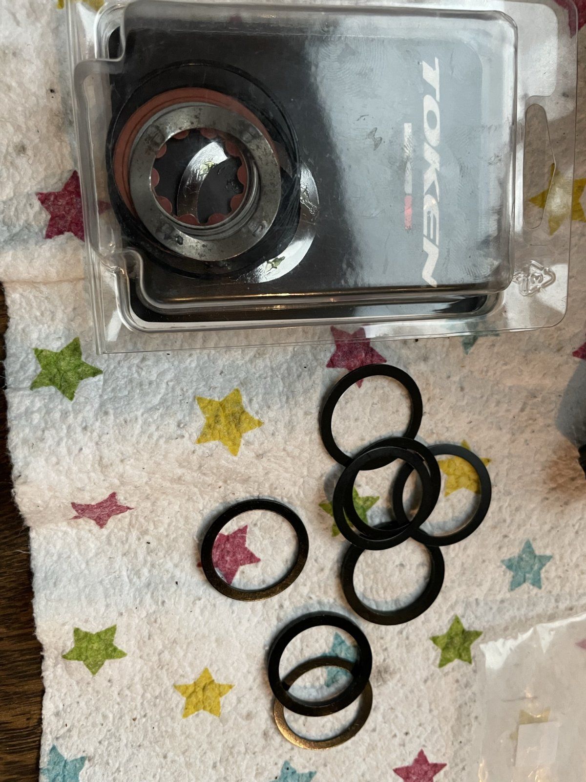

Hi, ich habe ebenfalls ein T47 GXP Lager welches in Kombination mit einer Apex 1 Kurbel verwendet werden soll. Beim Lager sind jede Menge Spacer dabei - woher weiss ich ob ich diese benötige? Die Gehäusebreite beträgt 85.5mm. Danke
