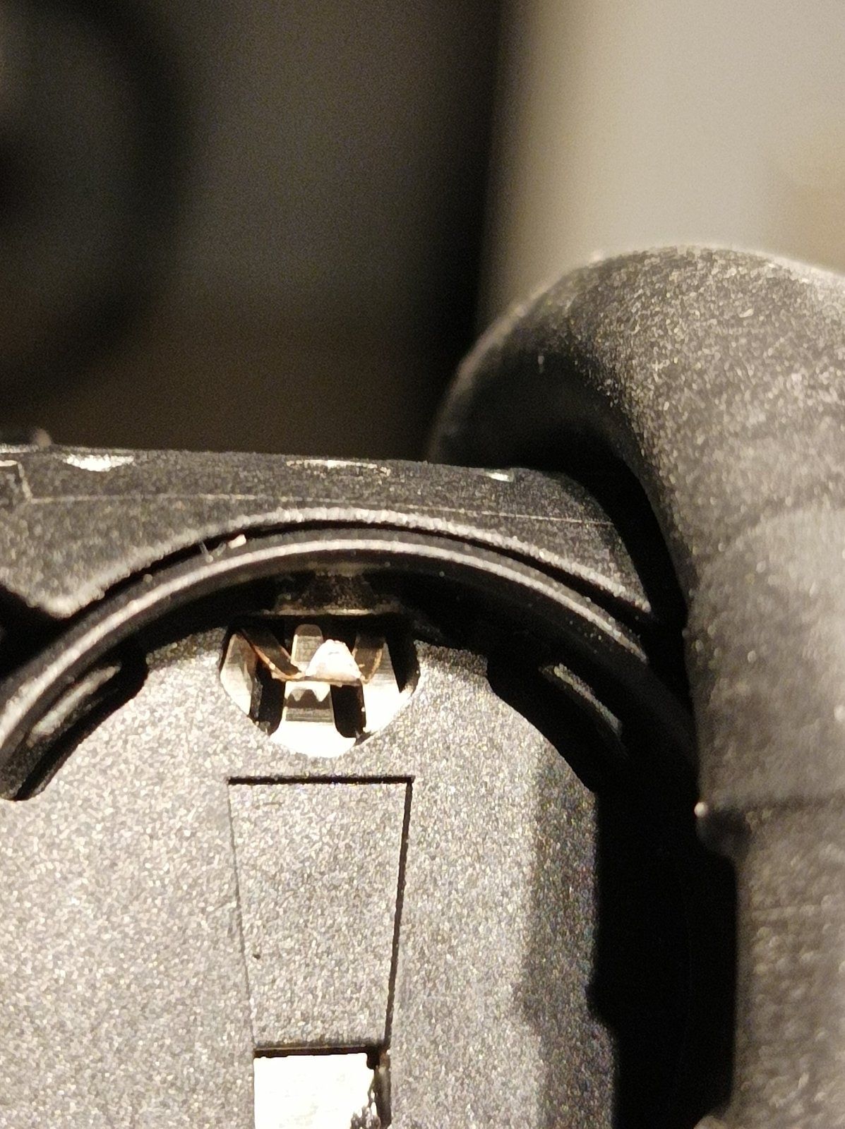

Ich habe heute die CR 2032 Batterien an den Schalthebeln meiner Sram Rival Etap AXS gewechselt. Ich habe das heute nicht zum ersten mal gemacht. Rechter Schalthebel ohne Probleme. Linker Schalthebel ist nach Batteriewechsel stromlos. Ich habe es dutzende Male und mit verschiedenen Batterien versucht. Batterie ist richtig rum eingesetzt und Deckel der Batterieabdeckung sitzt passgenau. Trotzdem kein Strom. Grüne Leuchte blinkt nicht bei Betätigung des Buttoms am Schalthebel.
Irgendeiner eine Idee an was da los sein könnte und was ich noch probieren könnte?
Gruß
Ritzelfuchs

Kontakt verbogen?
Ich glaube nicht. Oder denkst Du doch? Kannst Du auf dem Foto was erkennen?
Gruß
Ritzelfuchs

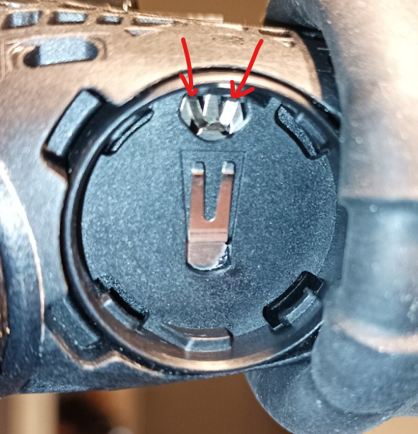

Ist zwar jetzt zu spät, aber imho sind hier die zwei äußeren (+) Kontakte nach unten gebogen.
Die zwei Federn sollten doch hoch stehen, dass sie die Batterie am Rand berühren.
Das hast du wahrscheinlich beim Einlegen der Batterie selbst vermurkst.
Für das nächste Mal weißt du jetzt auf was du achten musst.

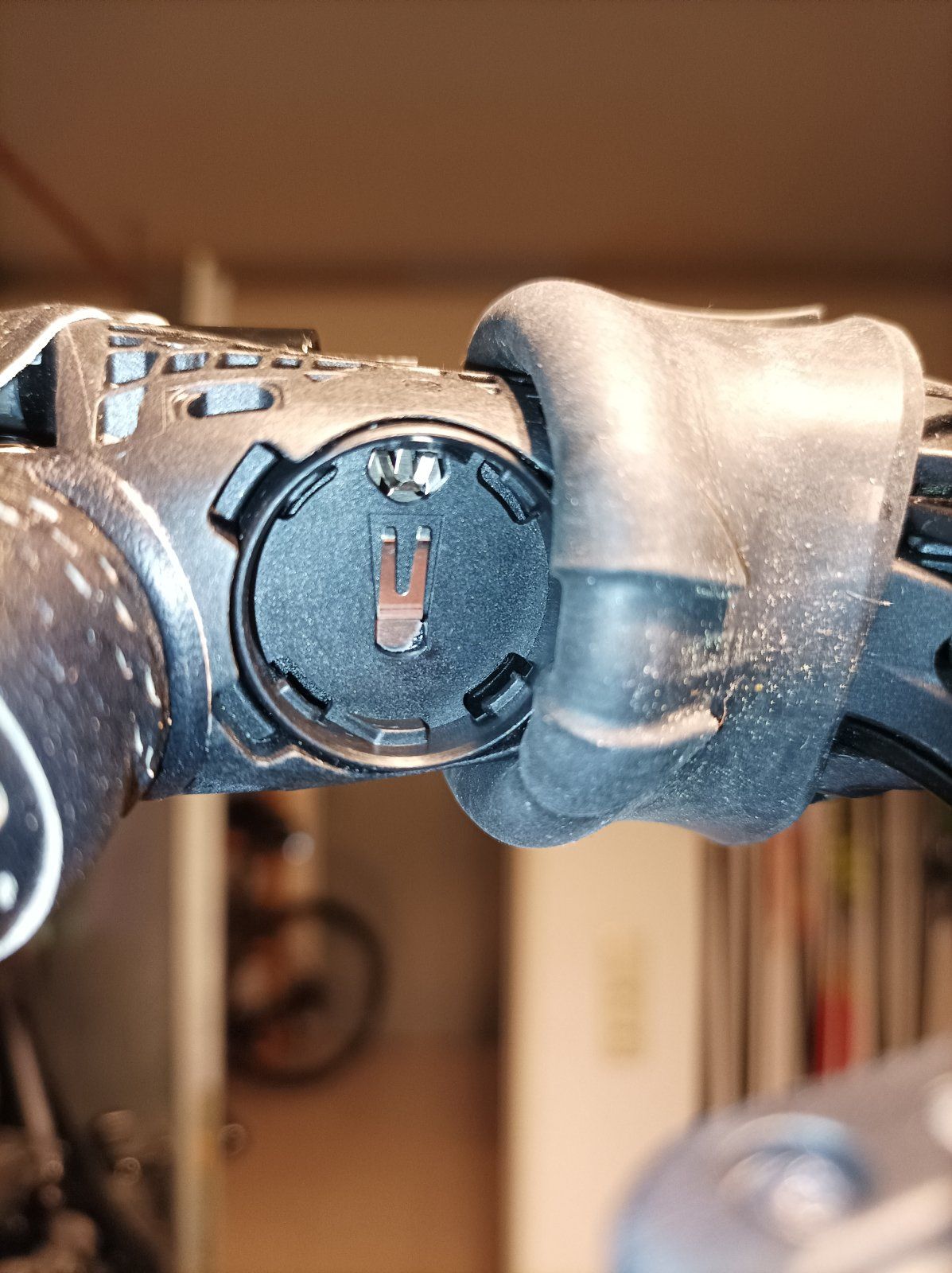

Zuerst vielen :daumen: für Deine Antwort.
Du hattest Recht, es war nicht der Kontakt in der Mitte, den ich schusseliger Weise abgebrochen habe, sondern der Kontakt am oberen Bildrand. Aufgrund des in diesem Bereich unscharfen Fotos hast Du angenommen, dass es 2 Kontakte sind. Es ist aber nur ein Kontakt. Er war zu weit nach hinten gebogen und hatte deshalb keinen Kontakt mehr zur Batterie. Auf dem nachstehenden Foto habe ich ihn bereits wieder in die richtige Position gebogen. Diesmal mit Lupe und sehr vorsichtig.;) Ohne Lupe und bei Abendlicht im Keller habe ich keine Details gesehen und deswegen den Fehler gemacht.
Damit das ganze Malheur vielleicht auch noch was Gutes hat, indem andere - nach sie diesem Thread gelesen haben - den Fehler vermeiden können: Ich habe den Deckel mit Batterie zuerst verkantet eingesetzt, dabei hat es scheinbar den seitlichen Kontakt nach außen gebogen. Also Batterie gerade einsetzen und dazu vorher den Griffgummi weit genug nach vorne umklappen, weil der Batteriedeckel schlecht zugänglich ist.

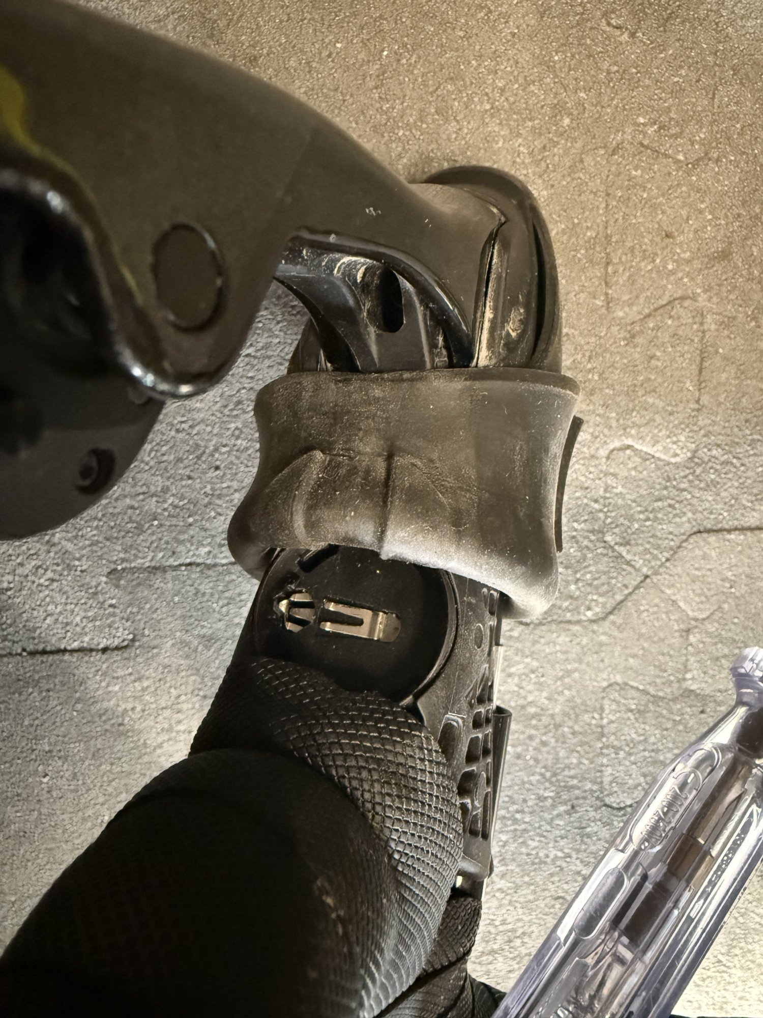

Das hat mir heute meine Sonntags-Ausfahrt mit der Sram Red AXS gerettet. Vielen Dank nochmal an alle für die Hinweise. Nächstes Mal werde ich beim Einsetzen auf den Punkt achten und nicht rumfummeln, bis der Deckel reingeht.
