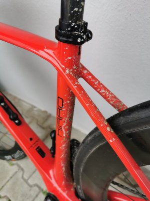

Anbei ein Beispiel von letzter Woche. Hatte mir unterwegs einen Durchstich eingefangen, den Tubeless sofort versiegelte. Habe erst zuhause durch den Schmodder am Rad gemerkt, dass da was gewesen sein musste, daraufhin den Mantel genauer kontrolliert und das Loch gefunden. Druckverlust nicht merklich. Bin früher auch sehr viel mit Mantel/Schlauch (auch die Schwalbe Aerothans) gefahren, hatte immer wieder Pannen (auch Snakebites nach Durchschlägen) und habe sukzessive alle Räder (Rennrad - Gravel - MTB) mit verschiedenen Drücken wieder auf tubeles umgerüstet.
