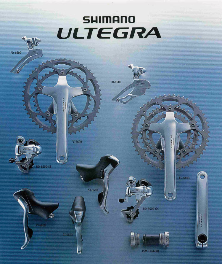

Hi zusammen,
Ich hab ein ca. 20 Jahre altes Rennrad mit einer Shimano Ultegra 6600 Gruppe (3x10). Nun schaltete bei kalten Temperaturen zuerst der rechte STI nicht mehr auf kleinere Ritzel, mittlerweile will auch der linke STI nicht mehr auf kleinere Kettenblätter. Kennt jemand das Problem? In einem von 200 Fällen klappt es dann doch. Meine Vermutung ist, dass sich das Material bei Kälte zusammenzieht und deswegen irgendwas nicht mehr greift.
Falls es nicht mehr reparierbar ist, welche neueren STIs könnte ich denn stattdessen verbauen? Nur die nachfolgende 6700 Gruppe? Ich bin nicht auf 3x10 verheiratet, also wenn 2x10 STIs an meinem Setup auch funktionieren dann sehr gerne. Aber ich möchte nicht/nur sehr ungern auch den Umwerfer/Kettenblätter/Kurbeln tauschen.
Viele Grüße
