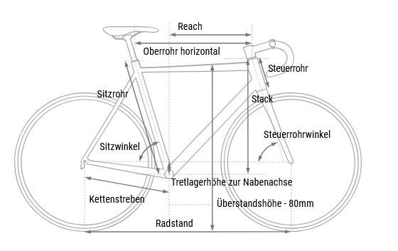

Klugscheißermodus An:
Mit einem anderen Vorbau und Änderung der Spacer ändert man an den gegebenen Stack und Reach Werten des Rahmens überhaupt nichts. Stack und Reach gehen bis Mitte Oberkante Steuerrohr. Da sind Spacer und Vorbau nicht mit drin.
Ja gut, da hat sich der Thread-Ersteller halt nicht korrekt ausgedrückt, aber der Kommentar bringt ihn jetzt auch nicht weiter - ausser, dass er vielleicht Verwirrung schafft

Klugscheißermodus an:
deshalb gibt es ja auch den „effektiven“ Stack und Reach, welcher Steuerrohrlänge sowie Winkel und Spacer integriert
