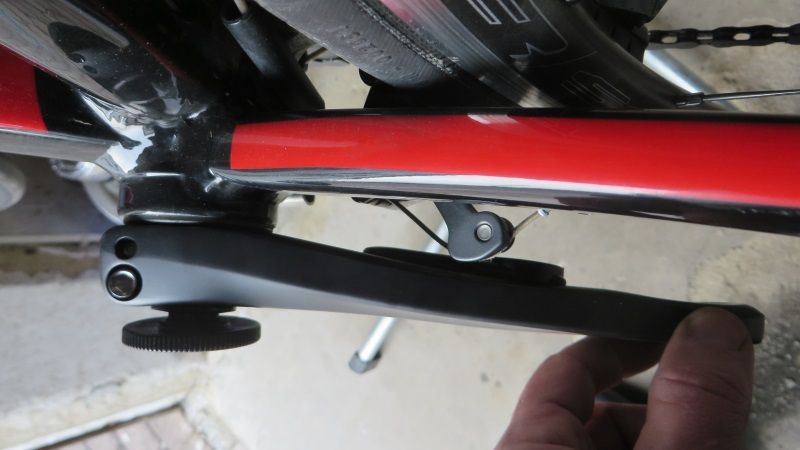

Ich habe ein Rose Team GF 3000 mit Ultegra 6800 (Baujahr 2014), für das ich mir jetzt ein Stages Powermeter gekauft habe. Das Rad hat eine Direct Mount Hinterradbremse, die direkt hinter dem Tretlager sitzt. Als ich die Stages Powermesskurbel montieren wollte habe ich festgestellt, dass das nicht passt. Zwischen linker Kurbel und dem Hebel der Bremse ist so wenig Platz, dass die Kurbel blockieren würde. Wenn man hier also nicht aufpasst, hat man sein Powermeter zerstört, bevor man den ersten Meter gefahren ist.
Ich gehe davon aus, dass das Problem bei allen Räder mit Direct Mount Bremse hinter dem Tretlager und mit allen großen, auf den Kurbelarm aufgeklebten Powersensoren, also z.B. auch beim Pioneer SGY-PM910HL auftreten wird. Eventuell könnte der 4iiii Precision funktionieren, da er weiter im Zentrum an der Achse sitzt und recht klein ist.
Hier noch ein Foto des Originalzustands:
Die Rückgabe beim Powermetershop.de hat problemlos funktioniert, daher habe ich dort jetzt ein Rotor Inpower bestellt. Das wird mit Kettenblättern und Lagertausch aber 300 Euro teurer.
Eine andere Lösung könnte noch sein, die Bremse zu tauschen. Hatte jemand von euch schon einmal das Problem, würde z.B. eine TRP T925.1 Rear http://www.trpbrakes.com/category.php?productid=1160&catid=182&subcat=0 passen und das Problem lösen?
