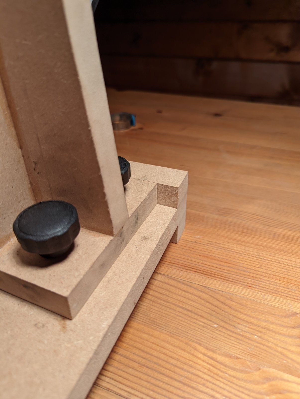

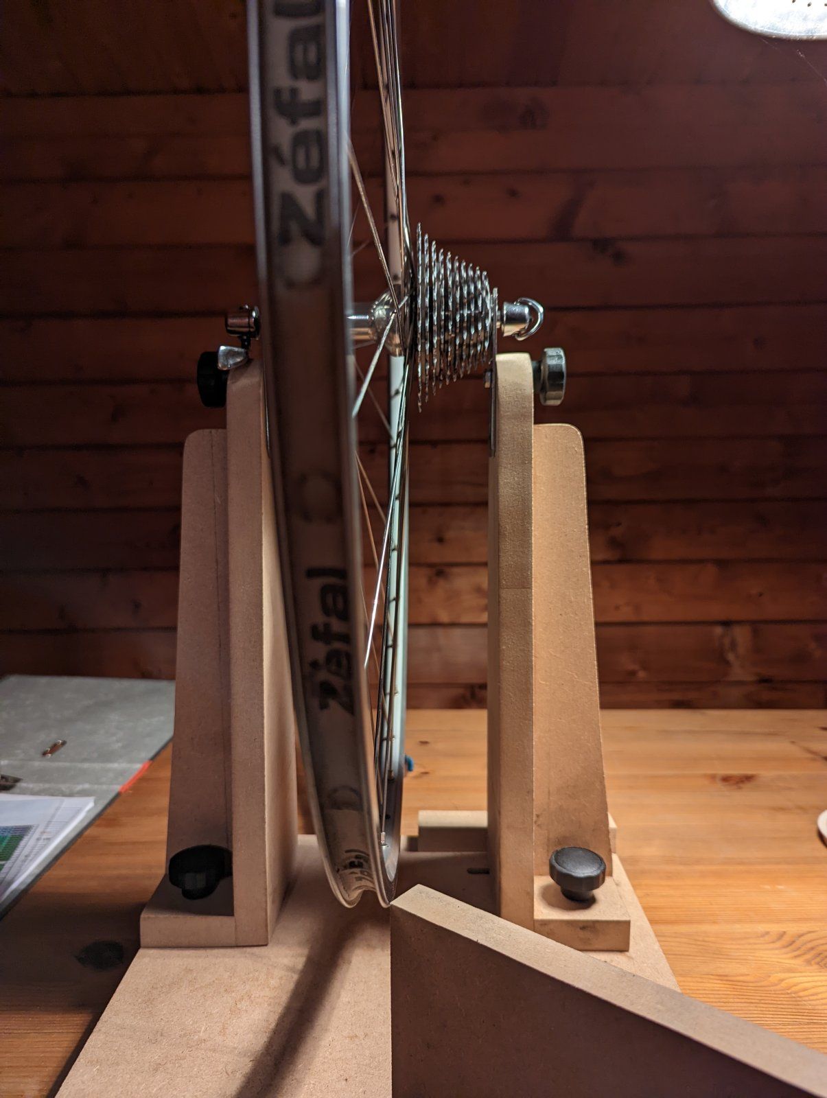

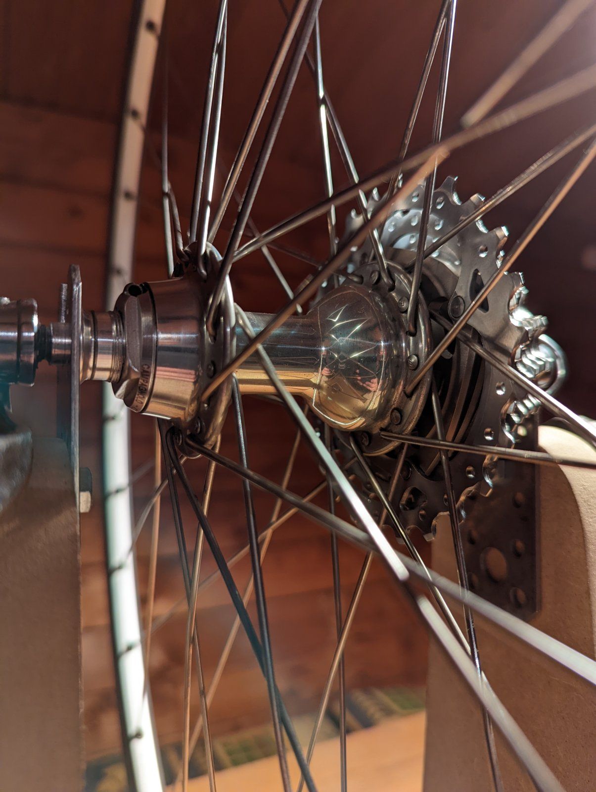

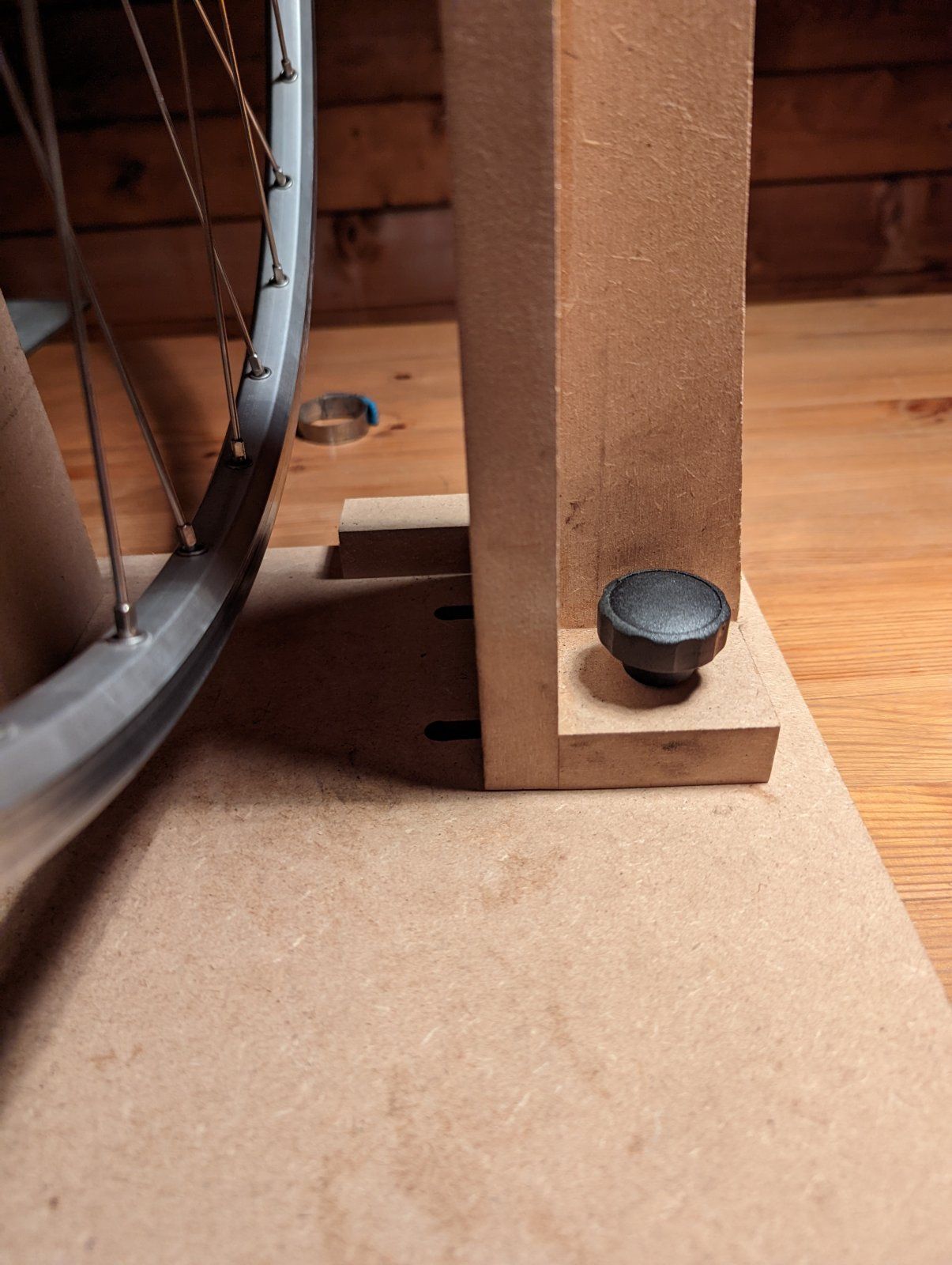

Wir hatten bei der Ausfahrt das Thema "Forums-Zentrierständer" besprochen.
Gerade wieder benutzt.

ok , hab ich mir auch so gedacht mit dem Holzlehre für den Seitenschlag .
Aber eigentlich braucht man ja am Zentrierständer zwei Messebenen für das Laufrad bzw. die Felge .
  • für die axiale Ebene (Seitenschlag) eine Null-Scala mit --I-I-I-I-I-0-I-I-I-I-I-- für die axiale Mitte der Felge und
  • für die radiale Ebene (Höhenschlag) einen Fühler , an dem der Höhenschlag sichtbar wird und "wegzentriert " werden kann .
Aber ich bin sicher , Du wird mit deinem Eigenbau-Ständer beste Laufräder bauen und spannen .
Ich stelle immer die Ecke der Holzplatte auf die Felgenaußenkante ein. Dann habe ich Höhenschlag und Seitenschlag gleichzeitig.
Man sieht das leichte Kippeln des Holzes und das schabende Geräusch. Das Geräusch hört man im Video.
Klar, das geht besser aber mir reicht das aus.
Mit gutem Licht und Zeit lässt sich arbeiten.
