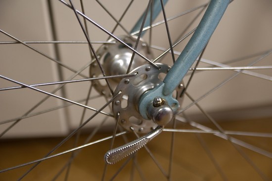

so, vorderrad ist neu eingespeicht mit dt swiss champion 2.0mm und dtswiss messingnippeln. gut schauts aus :)
nun wollte ich ans hinterrad gehen und da macht mir der schraubkranz bauchschmerzen. hier mal ein foto
gehe ich richtig in der annahme, dass ich in die beiden nuten mit nem werkzeug rein muss und gegen den uhrzeigersinn drehen muss?
gruß, alexis
p.s.: hier das vorderrad in neu und die erste version . wer findet den fehler?

Richtig. Wenn du den passenden Abzieher hast und einen fest verschraubten Schraubstock, um diesen da drin festzuspannen.
