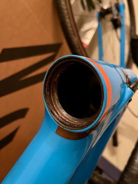

Da der Steuersatz Geräusche machte, wollte ich den austauschen.
Doch beim Ausbau kam dir das Kugellager schon in Teilen entgegen.
Dummerweise ist das Äußere des Gehäuses vom Kugellager in der Schale im Rahmen geblieben. Es steckt bombenfest.
Da es ein Carbonrahmen ist, will ich da auch nicht groß rumheblen, um den Rahmen nicht zu beschädigen.
Nun bin ich aber am Verzweifeln, wie ist den Rest des Kugellagers raus bekomme. Damit ich den neuen Steuersatz einbauen kann.
Es handelt sich um einen OPEN-Rahmen. Der hat ein IS-Steuersatz. Der wird ja eigentlich nur eingelegt. Und ist somit auch nicht zu ausschlagen vorgesehen.
Selbst wenn man ausschlagen wollte, es fehlt die Auflagefläche dafür.
Hat jemand noch eine Idee, was ich nun machen kann?
Anbei noch ein Foto, um es zu verdeutlichen.

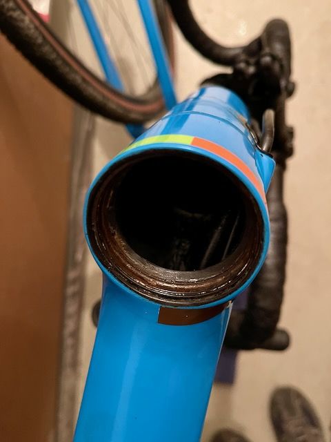

Von der anderen Seite aus mit einem langen Schlitzschraubendreher oder einen anderen Gegenstand ausschlagen
Vorschlag: Zwischen Carbonsitz und Metallring einen flachen Keil einschieben. Dann vorsichtig hebeln.
Ich habe da so ein Teil. Stammt von einem einfachen Bilderrahmen.
Würde vorher noch ein Kriechöl einsetzen und einwirken lassen.

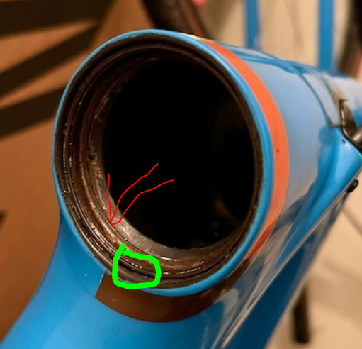

Ist das im grünen Kreis eine Dichtung, die entfernt werden kann?
Ich würde auch die Methode von Drek ausprobieren. Mit WD40 einsprühen, einwirken lassen dann an der roten Markierung mit einen flachen Keil / Blech ansetzen und ringsrum leicht anklopfen zum lösen.
Die Dichtung ist mir noch nicht aufgefallen. Muss mal schauen, ob ich die raus bekomme. Vielleicht geht der Rest dann einfacher.
Ansonsten werde ich die Keil-Lösung mal probieren.
Ich habe so einen mit ´nem kräftigen Schraubendreher rausgehebelt. Gegebenenfalls was unterlegen, damit der Dreher nicht mit dem Steuerrohr in Kontakt kommt.
Danke für die Hinweise.
Die Reste vom alten Steuersatz sind raus, und der neue Steuersatz ist drin.
Letztendlich war es eine Kombination verschiedener Maßnahmen.
Erst mit Rostlöser eingesprüht.
Dann mit einem spitzen Gegenstand zwischen Rahmen und Kugellager ringsrum geklopft.
Und zum Schluss mit einem kräftigen Schraubenzieher rausgehebelt. Hierbei habe ich einen Lappen und einen Gegenstand druntergelegt, damit ich nicht direkt auf dem Carbonrahmen den Hebel ansetze.
