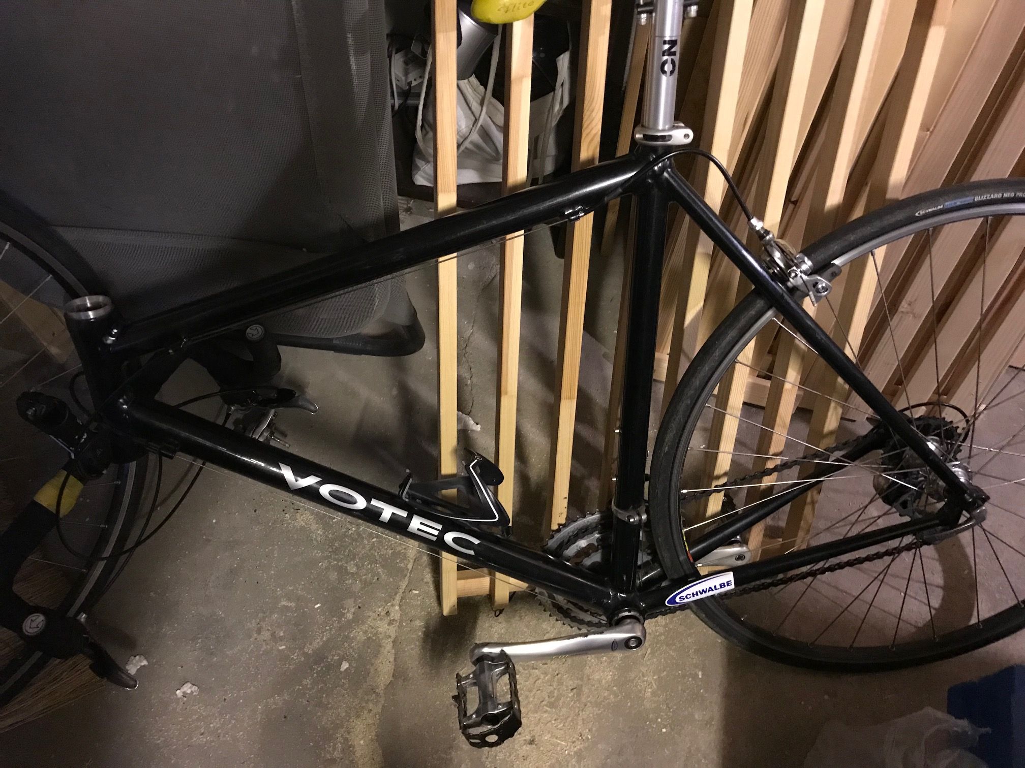

Ich benötige Rat über eine neue Gabel bzw. einen neuen Steuersatz. Ich habe mir vor einiger Zeit das unten abgebildete Votec Rennrad gebraucht gekauft. Das genaue Modell kenne ich leider nicht.
Ich bin eigentlich MTBler und wollte dann auch das Rennrad-fahren zusätzlich aufnehmen. Bisher hat das Rad auch gut funktioniert.

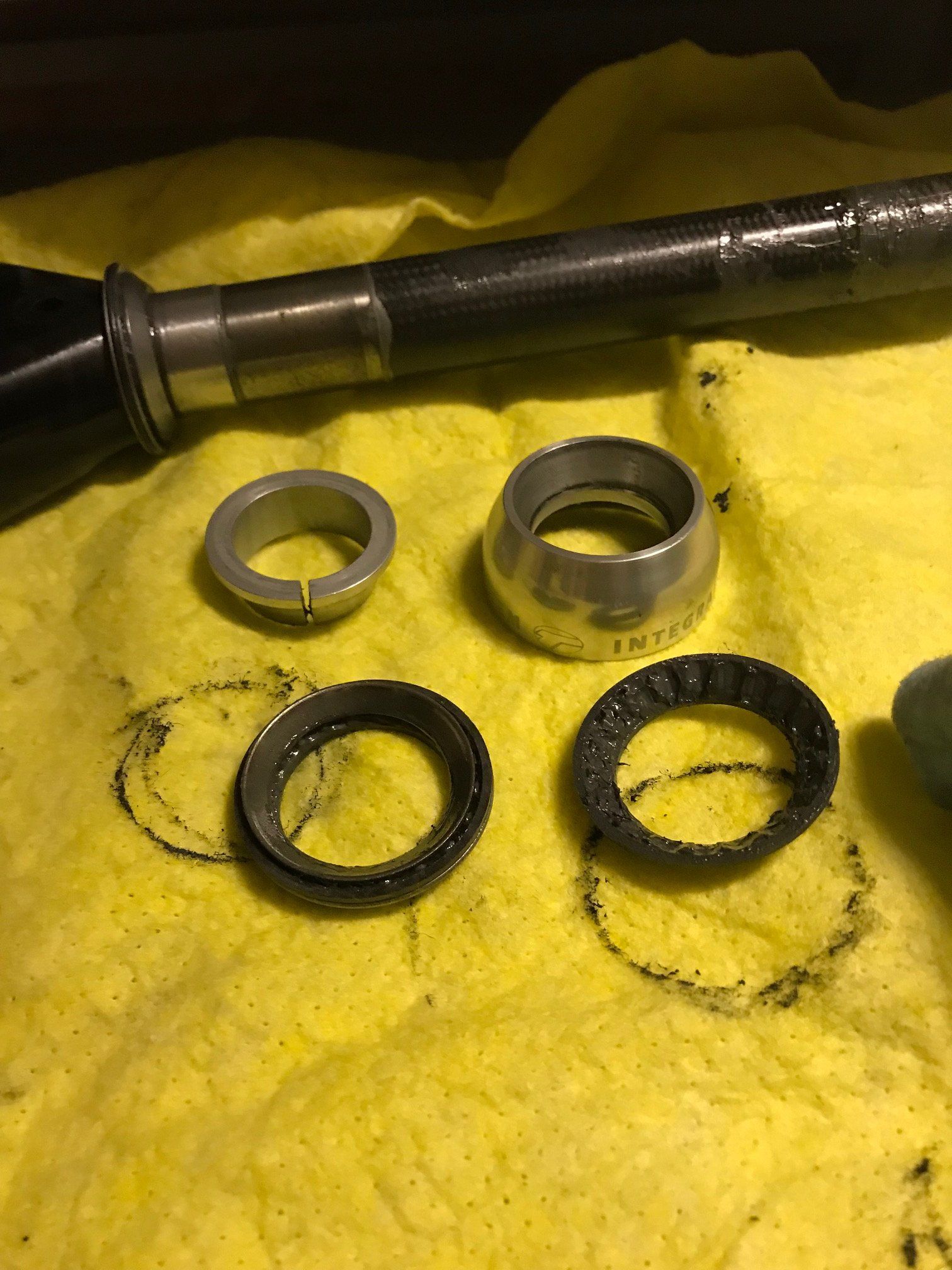

Folgendes Problem: Als ich das Rad frühjahrstauglich machen wollte (Schrauben prüfen, Klicks montieren etc.) ist mir aufgefallen, dass die Gabel einen Riss im Schaft hat (Time-Gabel, Vollcarbon). Da ich dem Thema Carbon eh etwas skeptisch gegenüberstehe, habe ich das als Chance gesehen, den Steuersatz und die Gabel einfach komplett zu tauschen.

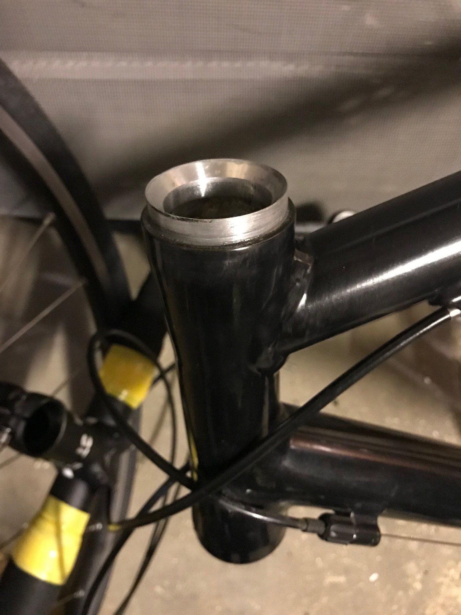

- Kann ich in das Rad überhaupt einen anderen Steuersatz bauen? Ich mache mir v.a. Sorgen wegen der "Verknappung", die oben auf dem Steuerrohr ist und wo es schmaler wird. Bisher war da die Steuersatzkappe drüber. Liegen die Steuersätze nicht normalerweise flach auf?

Anbei ein paar Fotos des Rahmens, des Steuerrohrs und des Steuersatzes, den ich ausgebaut habe.

Jetzt bleibt mir eine Frage: Der Rahmen wir oben am "silbernen Streifen" ja schmaler - kann hier nicht das Problem bestehen, dass kein anderer Steuersatz passt? Weil es sieht mir ungewohnt aus bzw. die meisten Steuersätze, die ich sehe, haben keine wirkliche "Kappe".
Was genau der "silberne Streifen" sein soll, weiß ich nicht. Du mußt aber den oberen Lagerkonus aus dem Steuerrohr entfernen.
Dazu wird ein Austreiber benötigt. Danach die Lagersitze im Steuerrohr messen (Innendurchmesser).
Nur so geht es. Alles andere birgt das Risiko, daß Du falsches Material kaufst.
