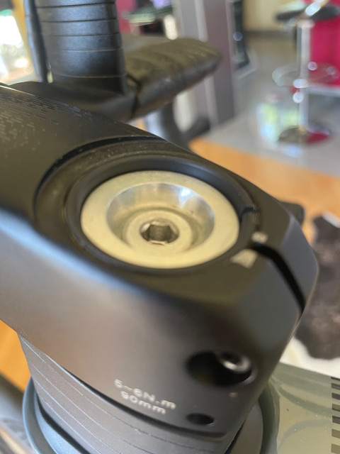

Laut Video wird die Strenge über die Schraube der Headkappe eingestellt. Aktuell ist kein Spiel zu spüren.
Was ich noch nicht heraus gefunden habe. Wenn ich die Headkappe entferne. Soll dann ein Spiel entstehen?
Oder muss ich noch zusätzlich den Expander locker schrauben und ggf. auch noch nach unten lösen, damit ich es neu einstellen kann?

Danke. Hab nun gesehen das ich noch den Vorbau locker schrauben muss, damit sich das Lager entspannt. Ich habe nun den Steuersatz neu eingestellt. Fühlt sich nun besser an:
  1. wenn ich das Vorderrad (während es am Radhalter hängt) leicht mit dem Finger hin und her bewege, bemerke ich keinen Widerstand mehr
  2. Wenn ich das Rad nicht zu 100% gerade im Radhalter habe, fällt der Lenker auf die Seite. Was zuvor nicht so schnell erfolgte
Könnte nun sein das das Lager zu fest war? Ich spüre aber immer noch am Vorderrad eine leicht "holprige" (schwer zu erklären) Drehung. Als ob die Lager nicht mehr gut sind?
Kann wohl sein, das ein zu festes Lagerspiel die Lager ruiniert haben?

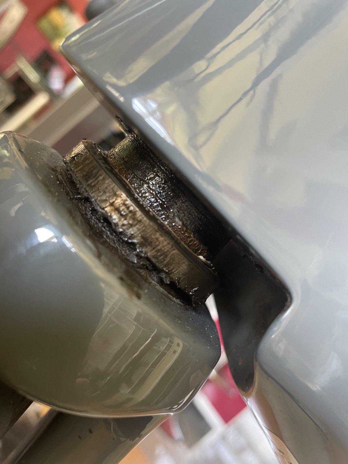

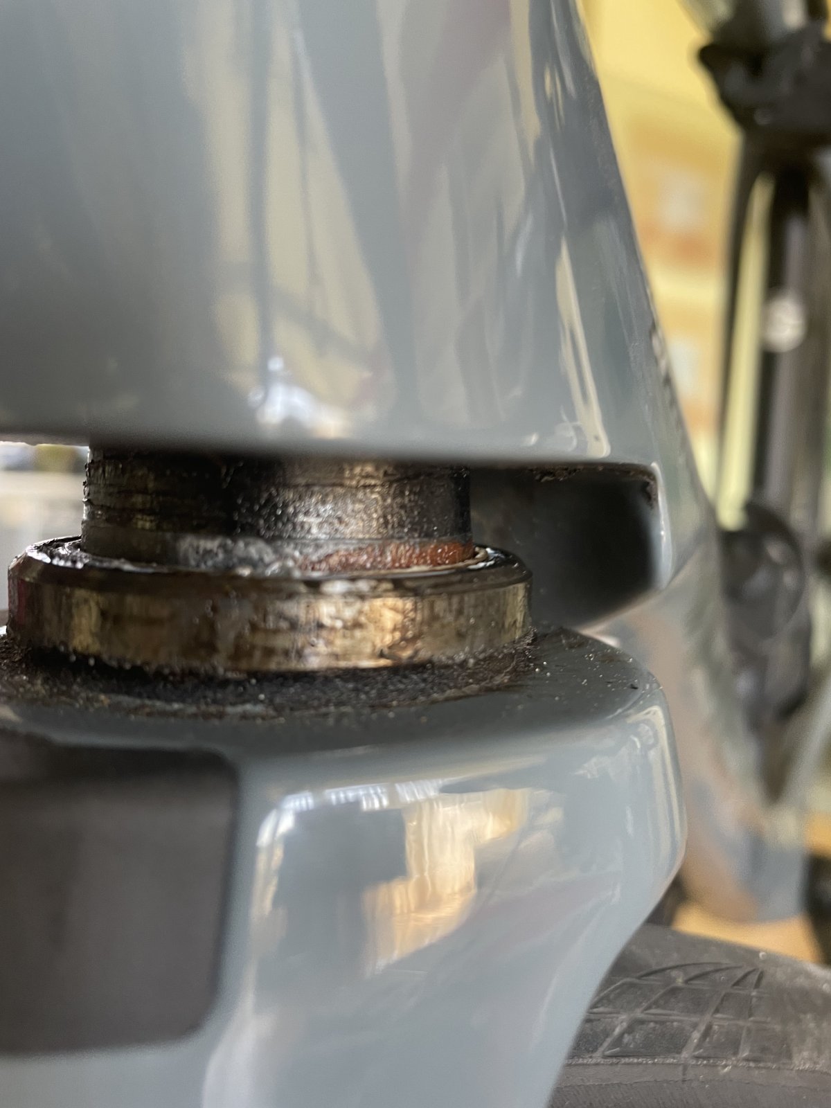

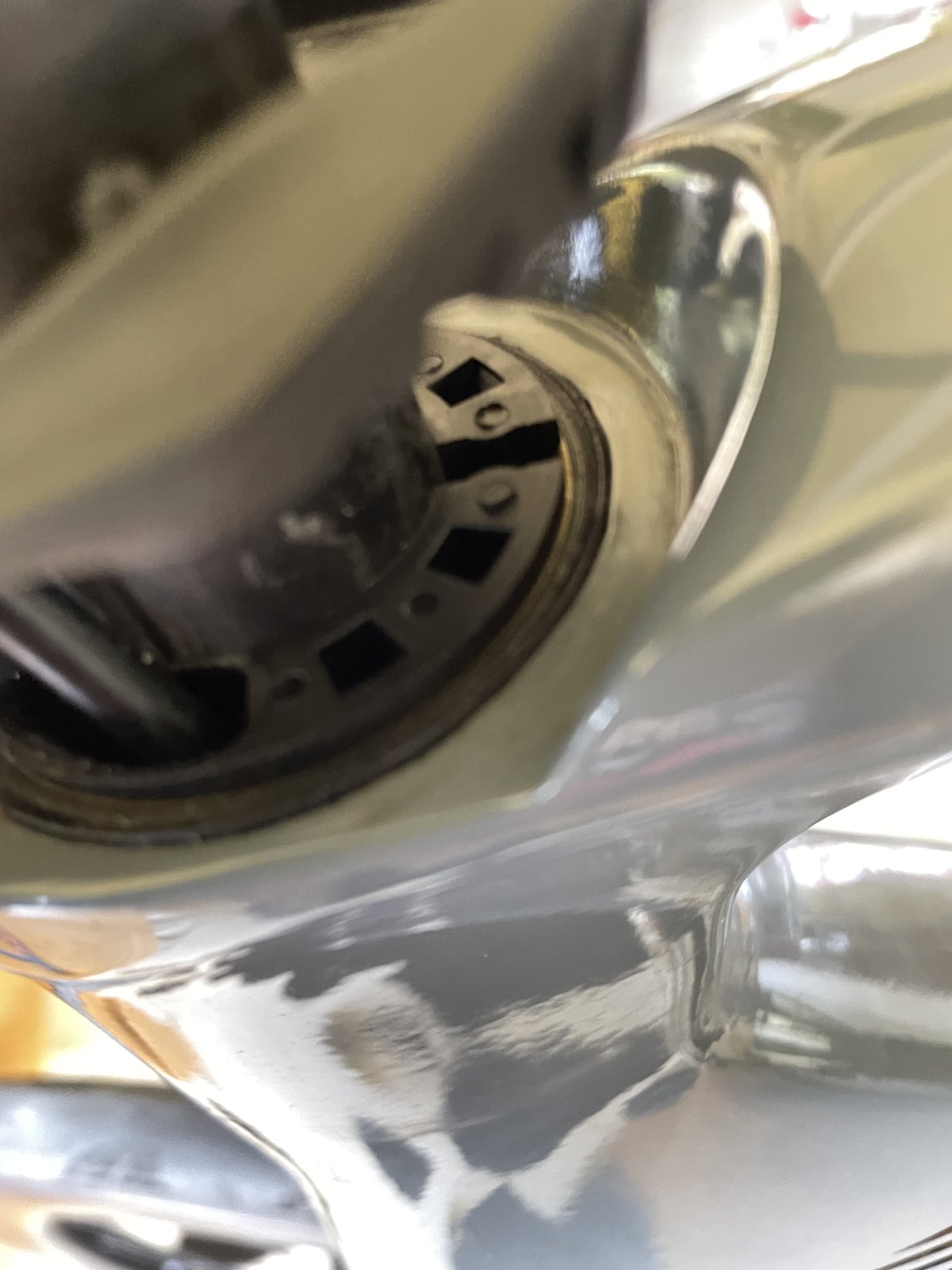

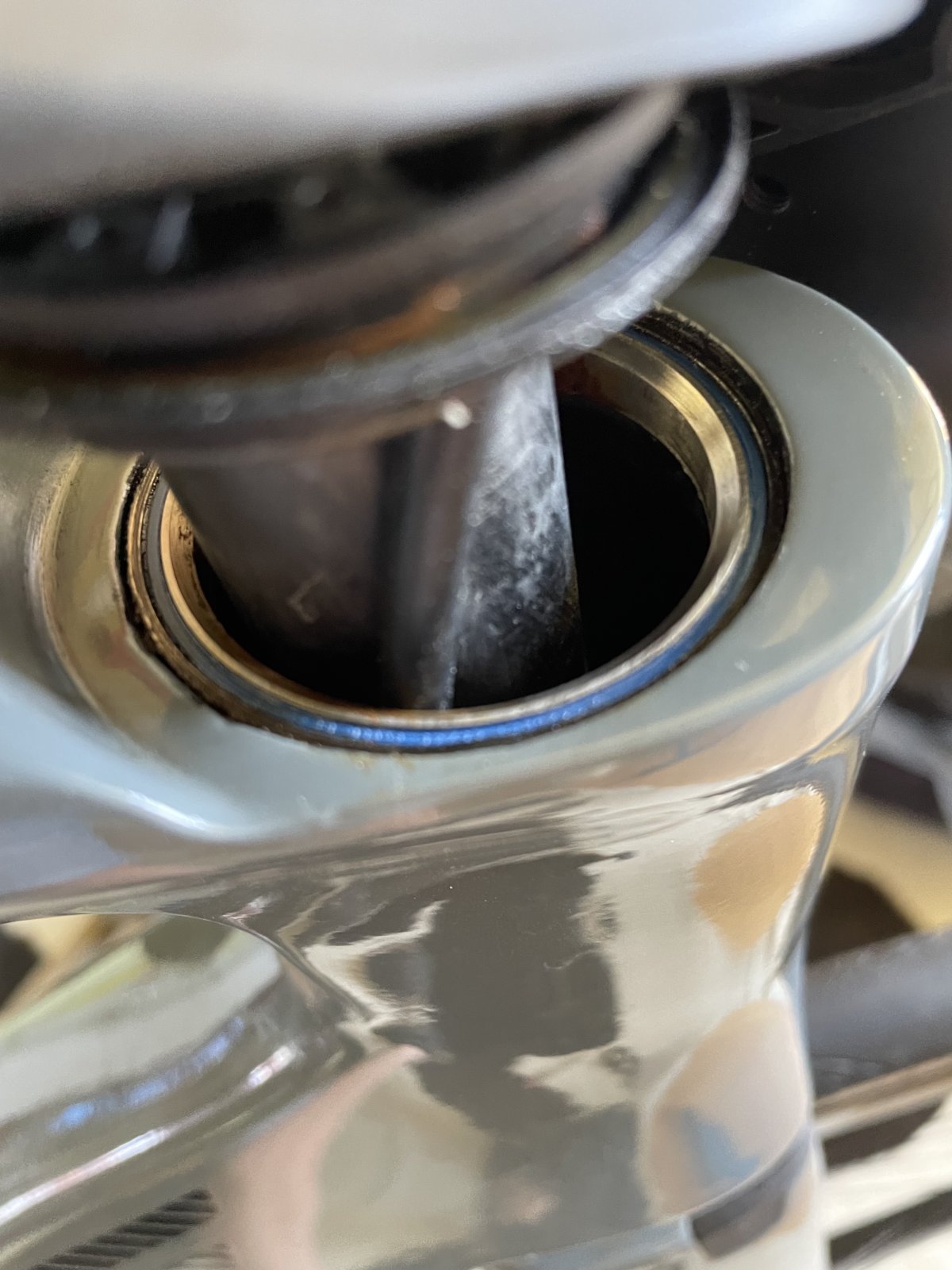

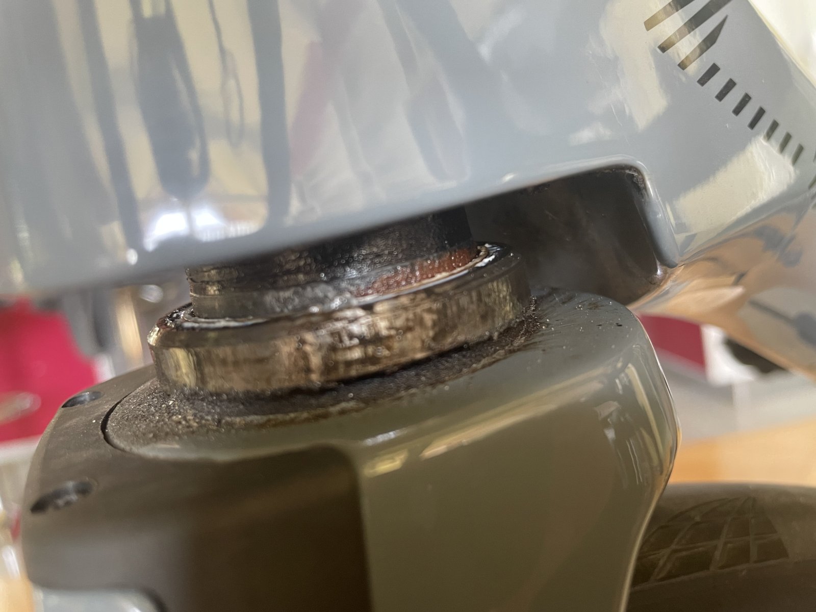

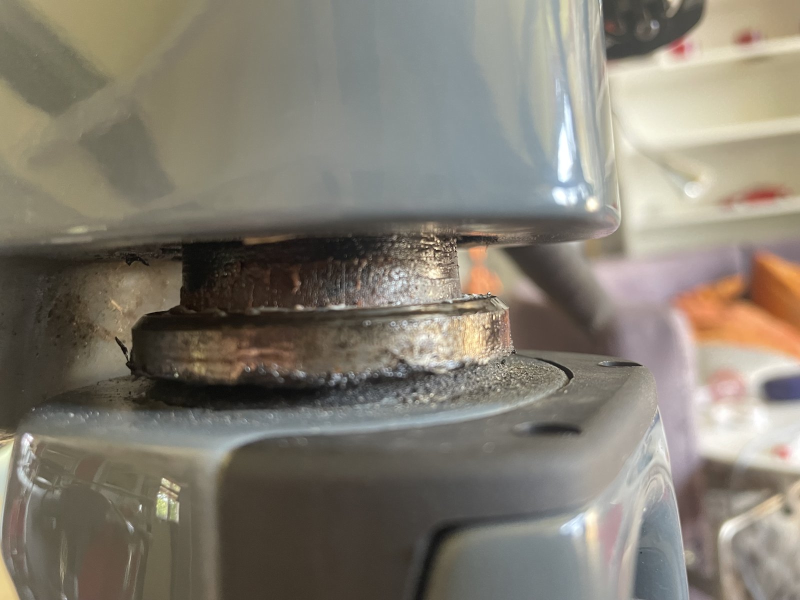

Ich bin nun einen Schritt weiter. Soweit es geht auseinander gebaut und wieder nach leichter Reinigung zusammengebaut.
Ich füge die Bilder einmal nicht in den Beitrag direkt an. Da komme ich mit Pinsel und weißes PTFE Fett normal ran. Also nochmal besser reinigen und einfetten, richtig?
Wenn zu viel Fett rein kommt, macht dies nichts?

Da ist doch schon etwas Rost erkennbar; deshalb putzen, putzen, putzen!
Wie neu werden die Lager nicht mehr, aber sicher noch etwas nutzbar.
Danach ordentlich Fett in, auf und um die Lager.
Überschuss drückt sich an den Seiten heraus und wird abgewischt.
An den Lagern wirst du nicht mehr lange Freude haben. Da wurde auch billiges Zeugs verbaut und kein 'rostfreier' Stahl genommen - interessiert beim Kauf niemanden.
Ich rate zum Tausch, wenn du da einen Grund drin haben willst. Leider sind auf den Leitungen keine 'Stecker' sondern Stützhülsen, Oliven (merke dir die Begriffe, wirst du brauchen) und vor allem Überwurfmuttern. Wenn die Leitungen durch den Bügel und Vorbau gehen und nicht offen drunter her, dann wird es heftig. Dann hilft nur abschneiden - so wenig wie möglich - in der Hoffnung, dass die Leitungen nachher lang genug sind. Neue Stützhülsen und Oliven braucht es dann auch, vorzugsweise ein Einpresswerkzeug für die Hülsen - und nicht nur ein Entlüftungsset. Viel Spaß.

Inzwischen alles gereinigt und gefettet (vom Bike Shop geholt). Nun lässt sich ohne Einschränkungen wieder lenken. Das hat also soweit einmal geklappt.
Herzlichen Dank an alle!
Lagern möchte ich tauschen. Wenn außen Rost ist, wird wohl auch innen etwas sein. Beim drehen merkt man leicht ein rattern.

Wenn das mal nicht (wie so häufig) nahezu trocken eingebaut wurde.
Ein Bild was mir bei ganz vielen Rädern von Kollegen begegnet - „… kannst du mal schauen, da ist so komisch beim Lenken/das knarzt so …“ Gepaart mit: „Das Rad ist erst ein Jahr alt und ich bin erst 1000km gefahren.“
Kurzum, mach es wie zuvor beschrieben von Grund auf vernünftig und du hast Ruhe.
BTW. Castrol Kettenspay (vor Lagermontage abtrocknen lassen) auf die Lagersitze (Berührungspunkte Rahmen/Gabel mit den Lagern) und da wird nie wieder was trocken.
Vorsichtig und dosiert verwenden, dass klebt wie Honig und Wasser kann dem so gar nichts mehr anhaben. Dann sind nur noch die Lager (und deren Fettpackung) entscheidend.
