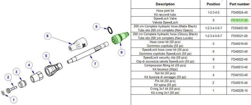

Ich sehe keinen link für eine steckbare Bremsleitung am Fahrrad
Der Bremssattel wird wie gewohnt verschraubt mit Überwurfmutter (Nummer 4). Und in der Mitte der Leitung steckt dann die Kupplung (6,7,8,9). Mußt halt beachten ob Du den dicken Knubbel auch durch die Öffnungen im Rahmen etc. bekommst (falls notwendig). Außerdem arbeitet Forumla mit DOT Bremsflüssigkeit. Die Dichtungen/Kupplung kann man daher nicht für Bremsenhersteller nutzen, die mit Mineralöl arbeiten (Shimano, Magura usw.)

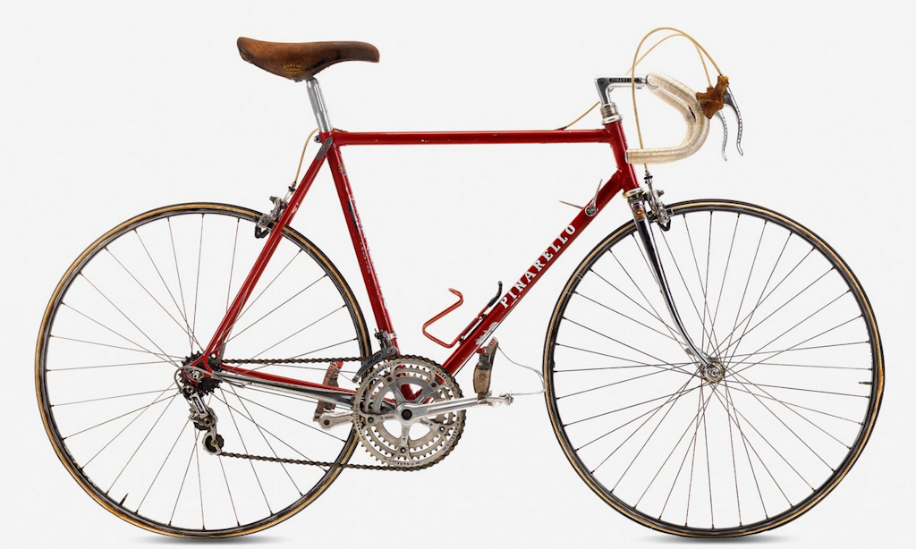

Mit Spacerturm hat man aber Chancen auf den Giro Sieg (Giovanni Battaglin, 1981), kann also gar nicht so verkehrt sein:
