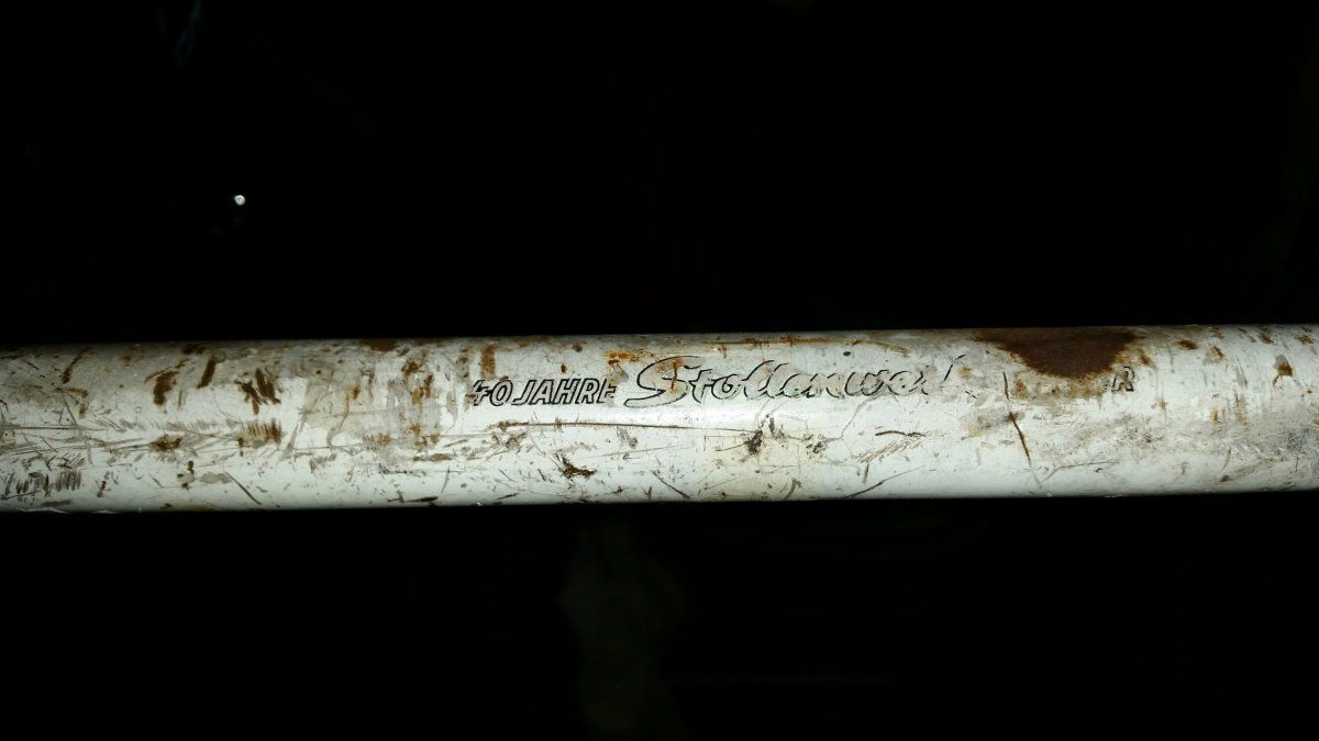

eine Frage an die Fachleute hier hätte ich noch: Am Oberrohr ist neben dem Aufkleber 40 Jahre Stollenwerk noch etwas gewesen. Der Zahn der Zeit hat aber den Text größtenteils unleserlich werden lassen. Hat jemand eine Idee, was da gestanden haben könnte? Es ist nur noch ein "r" erkennbar. Im Netz finde ich nichts.
Danke für Eure Unterstützung!

Für "Dominator" ist der Platz zu eng. Vllt. kann es einfach nur "Räder" heißen?

Aber, Du hast nochmal recht gehabt, das "er" am Oberrohr heißt tatsächlich nur "Räder". Ich hab mal hochauflösend fotografiert, beide Seiten, und dann konnte man das noch etwas rausfiltern.

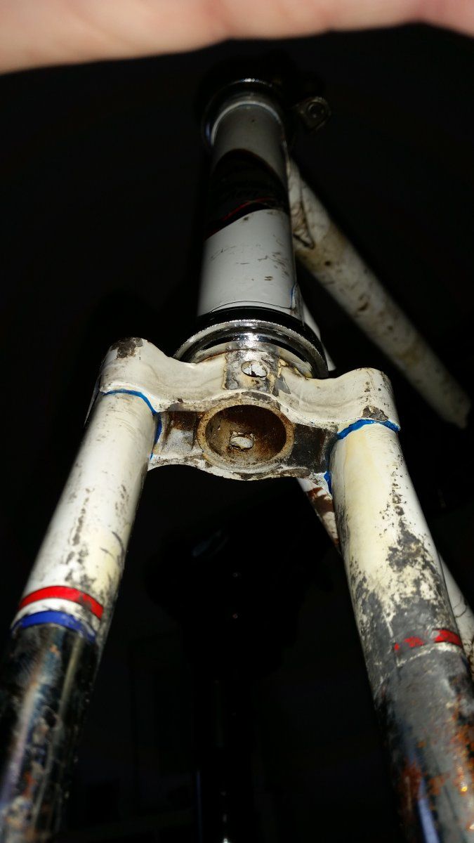

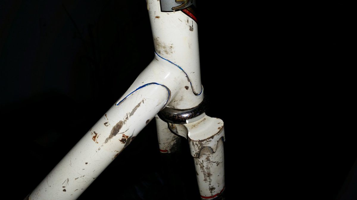

Eine weitere Frage hab ich: Die Muffen sowohl am Rahmen, als auch am Gabelkopf haben einen blauen Rand. Hat das mit dem Löten zu tun oder ist sowas lediglich Zierde gewesen? Ich hab mal Bilder angehängt.
Beste Grüße

Damit kann man Unregelmäßigkeiten im Lack an diesen kritischen Stellen kaschieren und es trotzdem hübscher aussehen lassen. Gerad an Lötstellen ist Lackmangel kein Schönheitsfehler, sondern ein Angriffspunkt für eisenfressende Einflüsse. Von daher sind also solch zusätzliche Lackaufträge auch (und gerade) an unsichtbaren Stellen zweckmäßig.
