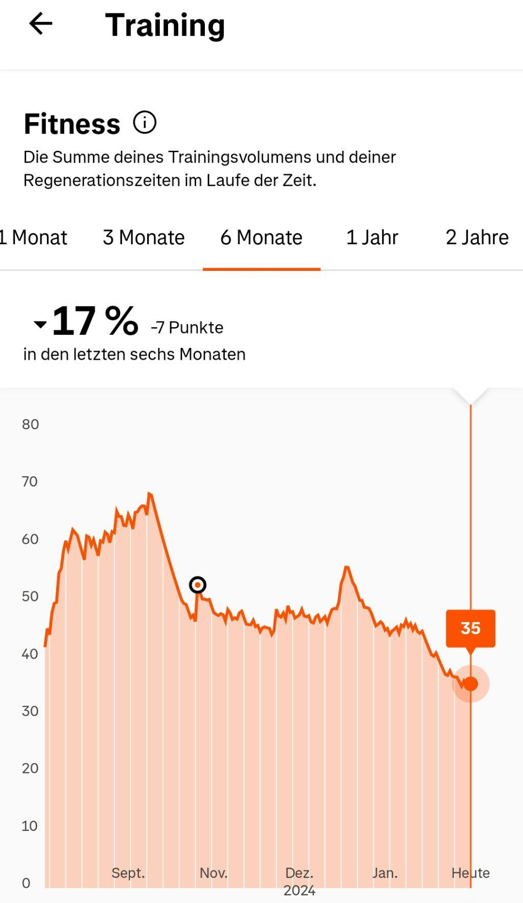

Ich habe diesen Winter das erste Mal mehr oder weniger strukturiert Indoor auf dem Smarttrainer trainiert und eine simple, aber vermutlich nicht einfache Frage an die Trainingsexperten.
Natürlich möchte ich wissen, ob bzw. welchen Trainingseffekt resultiert. Natürlich kann ich warten und draussen überprüfen, ob ich mich besser fühle oder bessere Zeiten fahre. Jetzt hätte ich aber trotzdem gerne ein paar Daten.
Strava (und auch Gramin Connect) sammelt ja fleissig Daten. Welche Werte lohnen sich da zu vergleichen, um einen Eindruck des Trainingserfolgs (positiv/negativ) zu gewinnen?
Ich habe z.B. die Strava-eigene Metrik "Fitness" betrachtet und musste feststellen, dass der Graph nicht in die von mir gewünschte Richtung zeigt. Mitte September (Peak) habe ich von draussen fahren und jogging auf nur noch Indoor Fahren umgestellt. Ist dieser Graph überhaupt ernst zu nehmen? Welche Metriken sind sinvoll?

Der Fitnesswert bzw das PMC ist nur ein Versuch die Trainingsbelastung zu quantifizieren und nicht dazu gedacht, Trainingserfolge oder Leistungsfähigkeit zu bewerten. Das Prinzip dieser Modelle funktioniert bei allen nahezu gleich, egal ob intervals.icu, strava oder trainingpeaks.

Strava und andere Plattformen bieten Nutzern mittlerweile zahllose Auwerunsmöglichkeiten, Diagramme, Scores etc. pp. Allerdings sind die meist ohne fundiertes Hintergrundwissen zu Training und Physiologie kaum sinnvolle zu interpretieren. Wenn Du die Effekte deines Trainings messen willst, geht das am besten über Leistungsdaten, also den guten alten FTP-Test oder andere All Out-Tests, z.B. über 1 oder 5 Minuten oder 60 Minuten - je nachdem wo Du deine sportlichen Ziele setzt. Der in Stava abgebildet Fitnesstrend sagt nichts über den Trainingseffekt, sondern bildet quasi den Trainingsaufwand ab.
Ermittelt wird der vereinfachend gesagt aus Intensität und Umfang deines Trainings. Näheres dazu findest Du in der Strava Doku https://support.strava.com/hc/en-us/articles/360032451811-Fitness
Der Fitnesswert ist also quasi ein Indikator für den Input. Der Output deines Trainings (im SInne von "Was wurde erreicht)") lässt sich dagegen damit nicht erfassen, sondern nur über Leistungsdaten (siehe oben) Das liegt u.a., daran, dass selbwt identisches Training nicht bei jedem zu gleichen Leistungsverbesserungen führt. Die erzielbaren Leistungsverbesserungen sind viel mehr indivudell, hängen u.a. von der Genetik der Sportler ab. Wie man in der wissenscahftlichen Literatur sehen kann, gibt es es regelmäßig das Phänomen, dass manche Sportler auf ein Trainingsprogramm mit sehr großen Leistungsverbesserungen reagieren, andere aber kaum oder gar keine Leistungsverbesserung zeigen.
Danke, dieses Zitat hilft diesen Wert einzuordnen. Es macht tatächlich Sinn, dass der Input als geringer bewertet wird, da ich über den Winter das Laufen aussetze und dafür das Radfahren erhöhe. Und da Laufen bei gleichem Zeiteinsatz natürlich mehr Trainingsbelastung darstellt, geht mein Fitnesswert nach unten.
