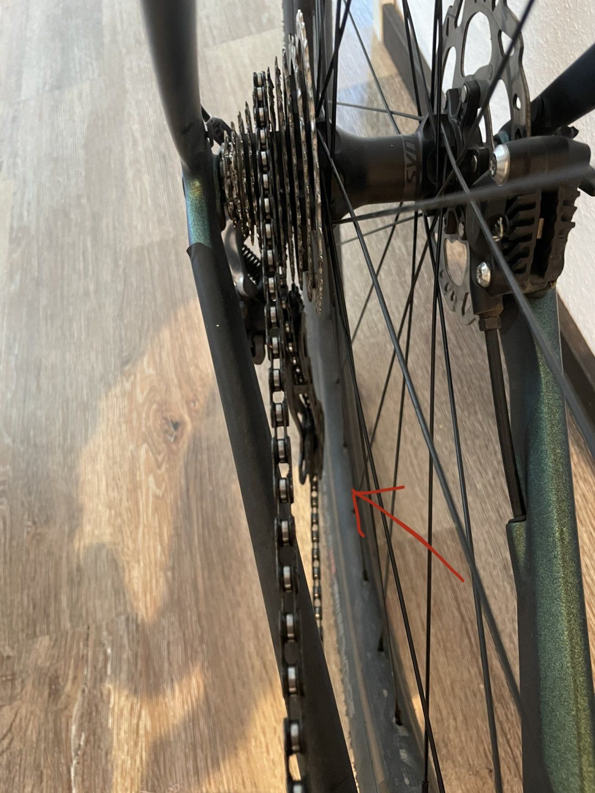

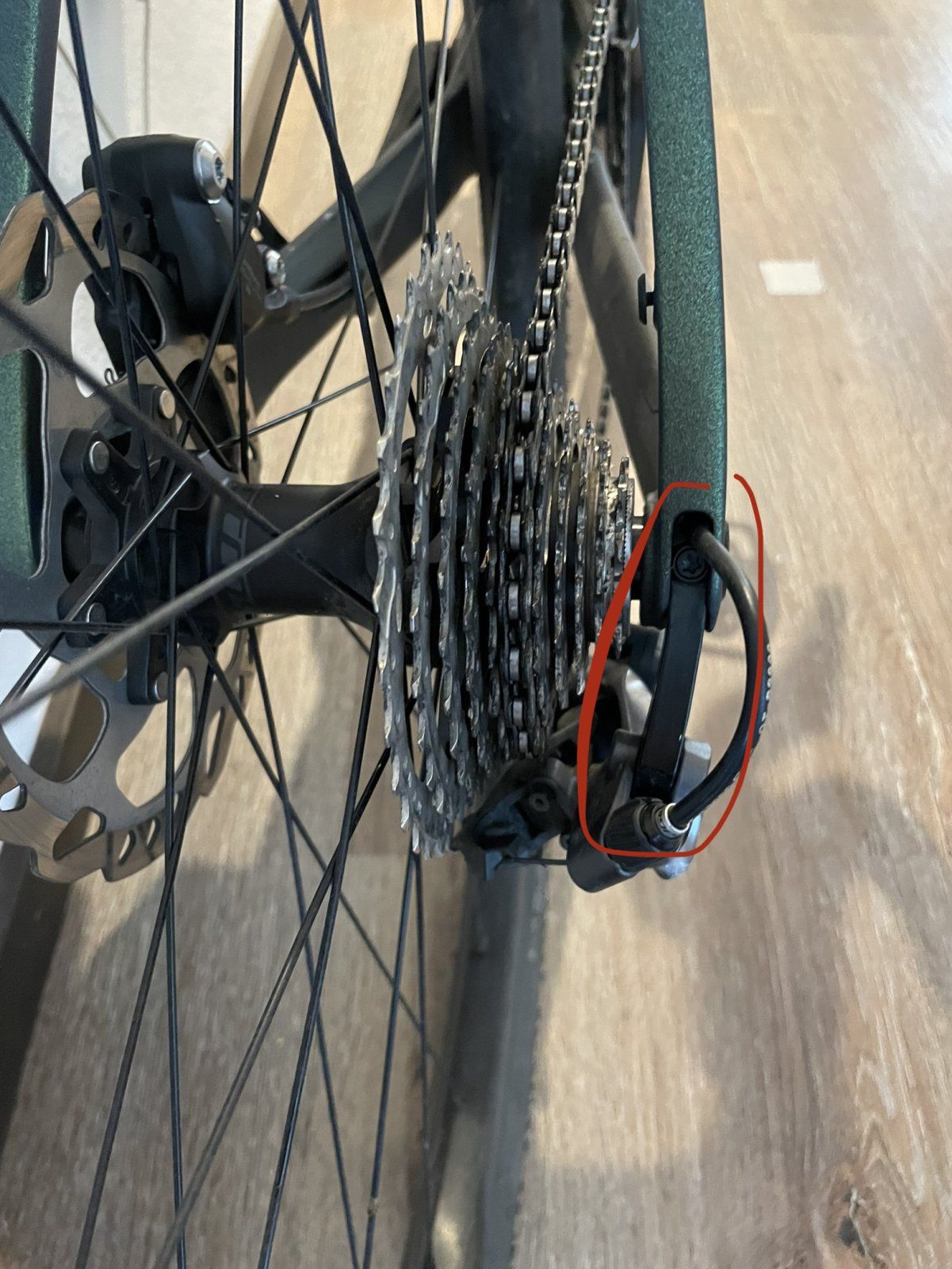

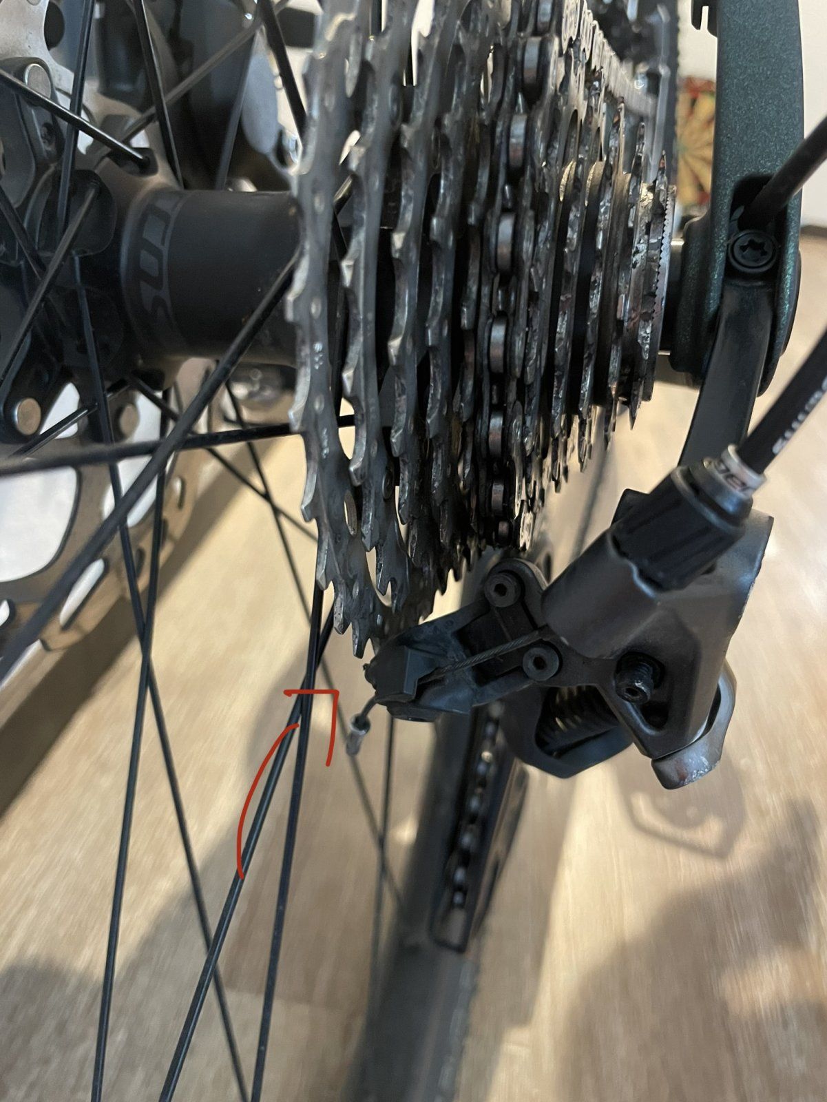

Hallo liebes Forum,
ich bin leider eben gestürzt, dabei hat sich ein hoher Bordstein praktisch in mein Schaltwerk gebohrt. Das Schaltauge ist entsprechend verbogen und auch die Schaltschwinge ist krumm.
Nun habe ich leider überhaupt keine Ahnung von Reparaturen, schonmal gar nicht im Bereich der Schaltung und weiß nicht so recht, ob es sich um ein Problem handelt, dass ich selbst lösen kann oder ob ich Ersatzteile brauche etc.:
Kann ich das Schaltauge einfach wieder versuchen gerade zu biegen oder muss ein neues her? Gleiche Frage auch für die Schaltschwinge. Und vor allem: Ich weiß nicht wieviel Abstand normalerweise zwischen Kassette und Schaltgruppe gehört, aber kann mir irgendwie nicht vorstellen, dass die Gruppe allein durch das verbogene Schaltauge so nah an der Kassette liegt ...
Es handelt sich um ein Scott Addict Gravel 30 von 2022 - habe leider auch keine Ahnung wie ich herausfinde, was genau das für ein Schaltauge ist, es wirkt auf jeden Fall extrem stabil :D
Ich hoffe ihr könnt auf den Bilder ein wenig erkennen - schonmal danke für hilfreichen Input :)

Vielen Dank! Dann muss zunächst einmal ein neues Schaltauge her - wie finde ich denn heraus welches ich brauche? Auf dem Schaltauge selbst steht nichts und google ich Scott Addict Gravel 2022 finde ich diverse unterschiedliche Angaben :/ In den Unterlagen vom Rad selbst steht auch nichts…
Wie sieht es mit der Schaltschwinge (heißt das überhaupt so…) aus? Geradebiegen i.O.?

Bei den Schaltaugen steht normal immer beim Hersteller das Modell/Baujahr dabei. Der Hersteller sollte dir ja bekannt sein. Wenn dies nicht so ist . Bau das Schaltauge aus, mach gute Fotos und schick diese zu dem Shop wo du bestellen willst oder vergleich einfach genau die Bilder aus dem Shop. Mache Shops bieten auch 1:1 Zeichnungen zum runterladen und ausdrucken. Damit kannst dein Schaltauge drauflegen und vergleichen.
Ist dir das du blöd geh zu deinem Händler der dir das Rad verkauft hat und sag dem was du willst. Der sollte das ganze ja können.
Halte ich alles für übertrieben. So schlimm sieht das nicht aus.
Ich habe schon in der Not Schaltaugen mit der Wapuza gerichtet. Solange das Hinterrad fest eingebaut ist, kann da gar nichts schief gehen - allerhöchstens ist es danach wieder gerade. Schaltwerk natürlich dazu abbauen. Wenn keine Wapuza zur Hand ist, kann man das eventuell auch ohne Werkzeug wieder gerade biegen. Erst dann kann man eine Aussage über das Schaltwerk treffen.
Wenn du das in eine gute Werkstatt bringst, bist du bestimmt Euro 300,-- los. Die tauschen einfach alles, mit Glück auch Kette und Kassette.
Nur als kurzes Update, falls jemand irgendwann mal ein ähnliches Problem mit diesem Modell haben sollte:
Es handelt sich um das Schaltauge "SC-R-SW1-D"
Nach wechseln des Schaltauges rollt alles wieder wie gehabt, das Kettenleitblech war nicht oder nur minimal verbogen, der Eindruck täuschte wohl, da das gesamte Schaltwerk schief stand.
Liebe Grüße und danke für die Hilfe!
