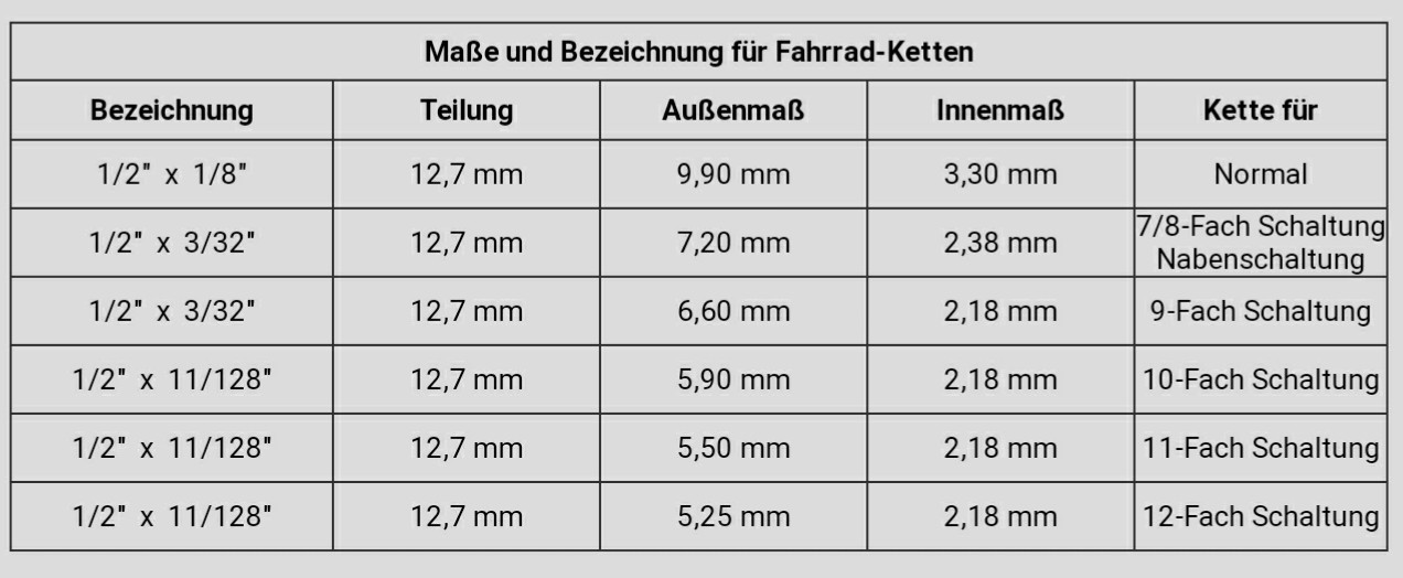

Das 44er ist zwar offiziell "nur" für 11-fach und das 30er offiziell "nur" für 10-fach, allerdings haben die Ketten seit 9-fach immer die gleiche Innenbreite. Die Zähne der Kettenblätter sollten daher problemlos in die Laschen der Kette greifen ohne zu klemmen.
