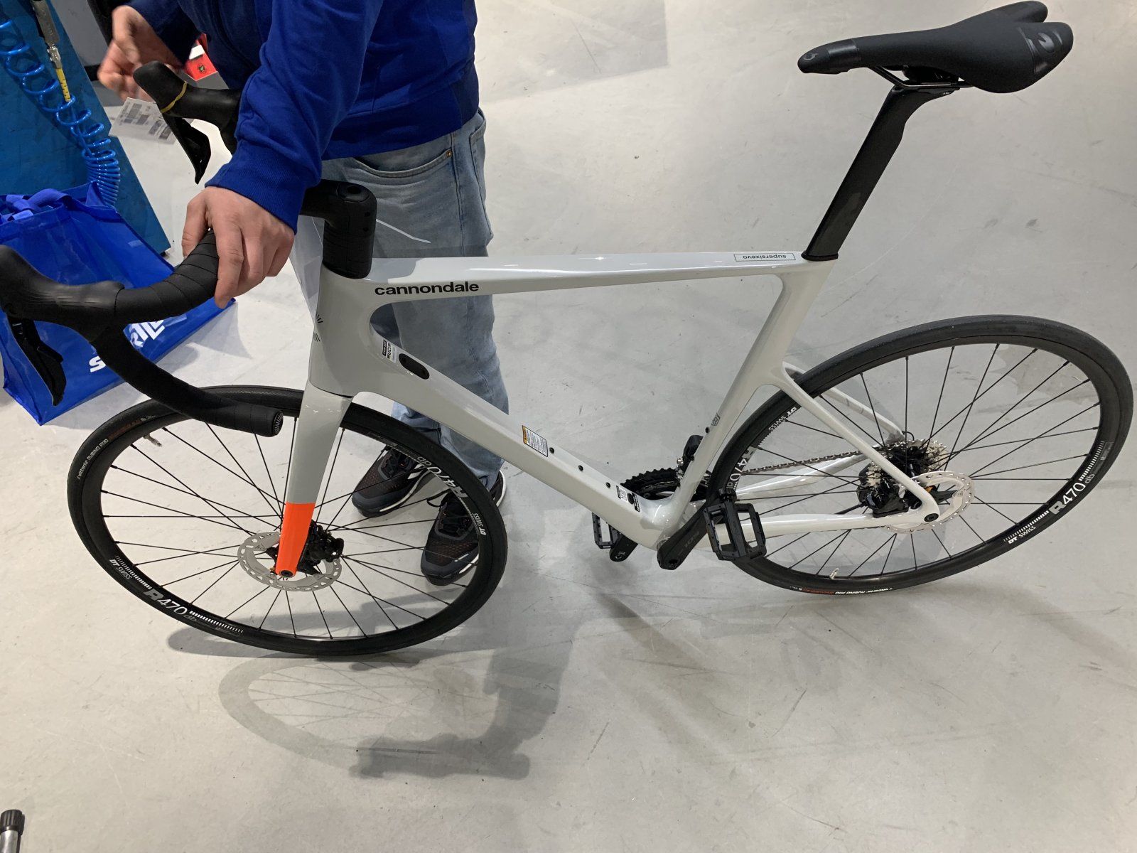

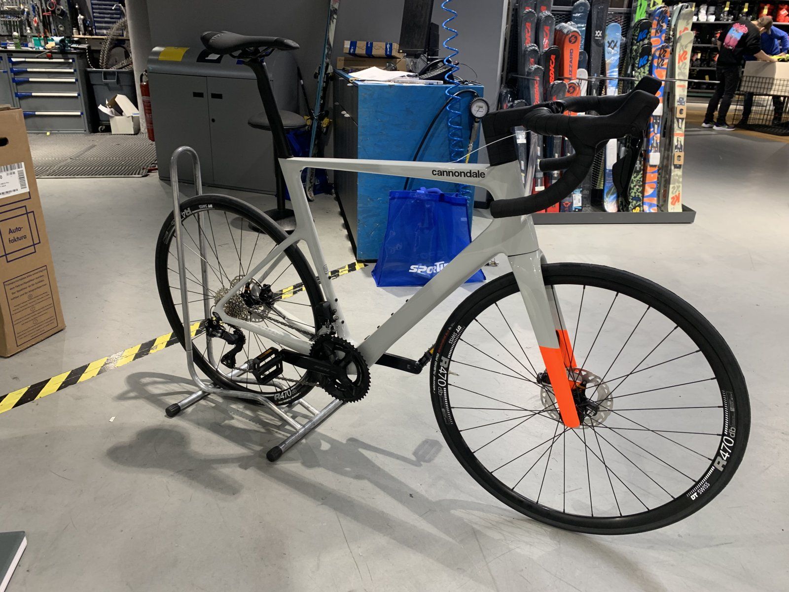

Hallo leute,
war heute nochmal im store anbei ein paar bilder des bikes mit rahmengröße 58.
Befürchte den spacerturm müsste ich beim 58er rahmen beibehalten.

Hallo leute,
Das coole wäre ich bekomme das bike -15% also um knapp 3.800€, das würd mich nochmal mehr in richtung 58er rahmen tendieren lassen.
Lg
Meiner Meinung nach lieber ein 62er 61er Rahmen dafür ohne Spacerturm.
Ich würde das 58er nehmen und dann mit den Spacern runtergehen, wenn möglich.
Beim 61er hast Du zwar grundsätzlich weniger Spacer, dafür ist das Steuerrohr statt 18,8cm schon 22cm hoch, was extrem sch..... aussieht und dort hast Du noch weniger Möglichkeiten, das Rad anzupassen.
Denn wie @lakecyclist schon schrieb, daß 61er ist nicht wirklich "größer" (Radstand und Winkel bleiben ähnlich), sondern "nur höher" und damit nochmals viel weniger agil.
Meiner Meinung nach lieber ein 62er Rahmen dafür ohne Spacerturm.
Der inoffizielle Bikefitter des Genuss-Forums hat da aber den Rahmen verwechselt - 60 und 62 gibt es beim "alten" Supersix mit anderer Rahmenform (das es aber immer noch zu kaufen gibt), beim neuen gibt es 58 und 61. 🙄

  • Wenn du relativ jung & motiviert bist, wirklich "Blut geleckt" hast und viel fahren willst/wirst -> 58 und Spacer abbauen
  • Wenn du schon älter bist und gar nicht so recht weisst, ob es was für dich ist -> 61 oder vielleicht anderes Rad (z.B. Basso Astra)
Wenn ICH wüsste, dass ich das Rad so mit den Spacern die nächsten Jahre fahren würde, würde ich es definitiv nicht kaufen. Wiegesagt: Vielleicht passt ein Modell einer anderen Marke dann besser.
Ich finde den Hinweis mit dem flacheren Sitzwinkel beim 61ger wichtig. Je nachdem kommst du nicht mehr vernünftig „über“ die Kurbel. Da würde ich eher die Spacer in Kauf nehmen.

Danke, alles klar. In dem Fall würde ich den 61er nehmen und 2cm weniger Spacer verbauen.
