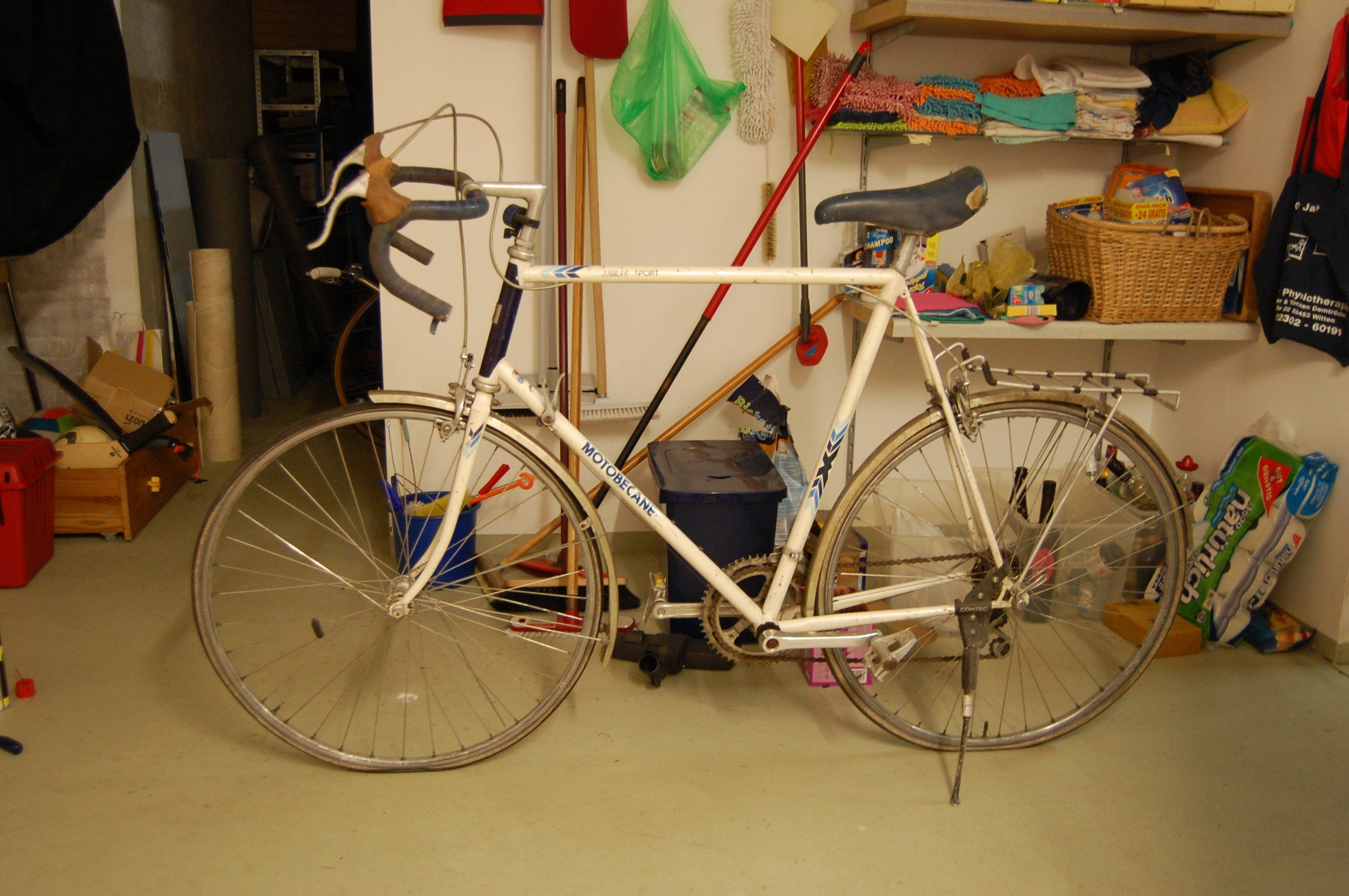

Also erwarb ich im August im Emsland für 75€ ein Motobecane Jubilee Sport:
Ich habe das Teil anschließend mit ausnahme der Laufräder komplett in Einzelteile zerlegt, alle Anbauteile noch dem Einweichen in Diesel und Auto-Shampoowasser durchs Ultraschallbad gejagt und poliert, den Rahmen abgescheuert, von innen mit FluidFilm konserviert, den Lack mit Autopolitur versiegelt und anschließend Alles wieder mit einigen Neuteilen zusammengebaut.

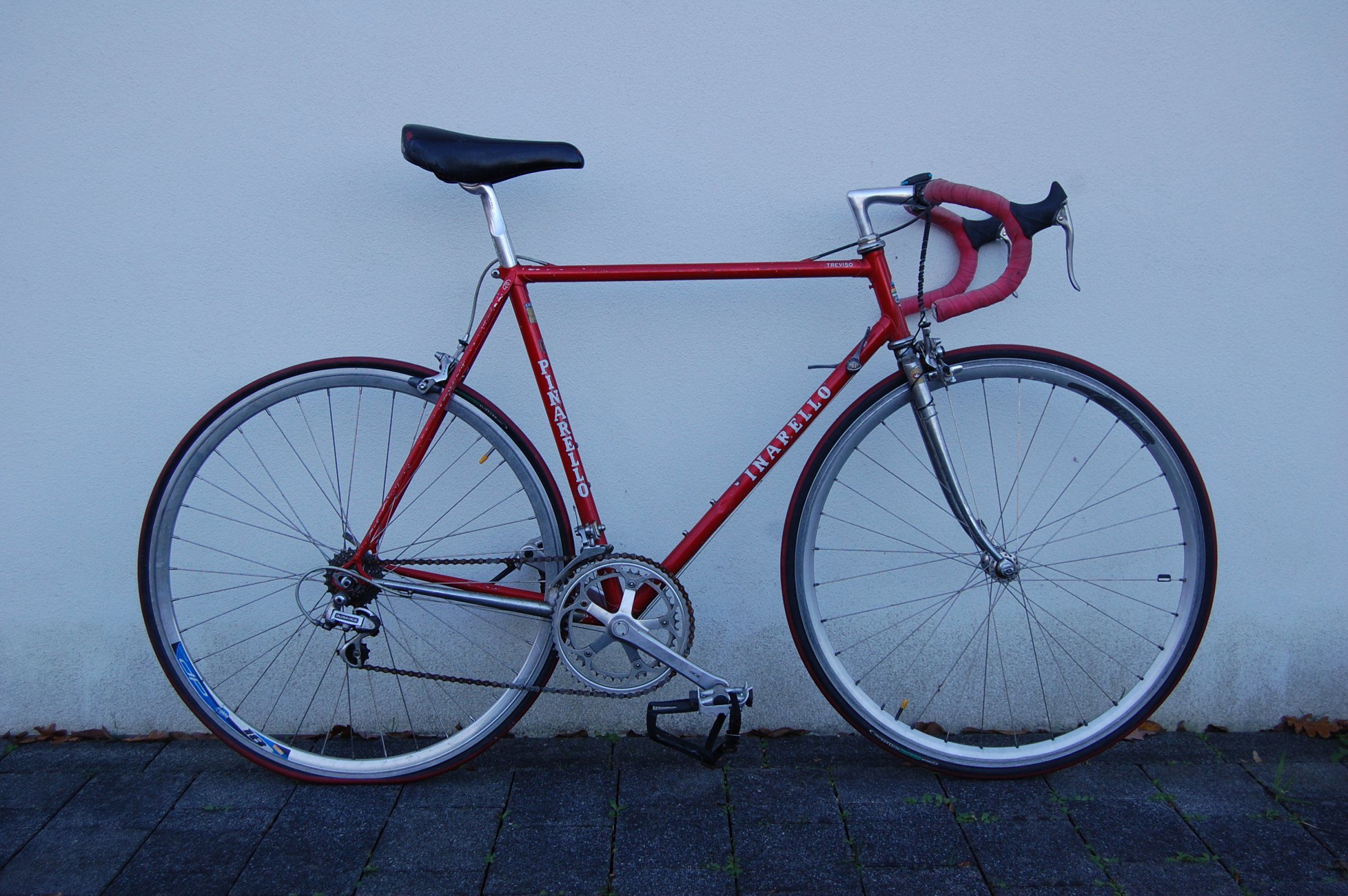

Interressanter sind die anderen beiden Räder, die mir leider beide zu klein sind: Ein vernachlässigtes Pinarello Treviso, dass der bisherige Besitzer vom Sperrmüll gerettet hat und ein originales Giant mit Campagnolo Athena-Gruppe aus den frühen 90ern , welches dem Großvater gehörte.
Beide sehen auf den Bildern erheblich besser aus, als in der Realität. Das Pinarello ist recht verbastelt, hat jeweils eine Delle im Ober- und Unterrohr und die Kettenblätter sind verschlissen.
Das kaum gefahrene Giant ist technisch eigentlich noch richtig gut. Ins Auge fällt der sehr gleichmäßig aufgebrachte Lack, der jedoch leider an fast allen Lötverbindungen mäßig bis stark unterrostet ist und mittels Spraydose ausgebessert wurde. Ich vermute, dass der Rahmen vor der Lackierung nicht ausreichend von Flussmittel gereinigt wurde.
Erneuert wurden:
- Radlager mit Konen, Kugeln und Achsen
- Mäntel, Schläuche und Felgenbänder
- Innen- und Außenzüge
- Bremsbeläge und Griffgummis
- Kette und Schaltröllchen
- Lenkerband und Sattelbezug aus blauem Kunstleder
- Billige Kalloy-Sattelstütze als Ersatz für die malträtierte Alu-Kerze mit Kloben
Fahrräder schrauben macht Spaß. Im Vergleich zu Autos sind sie technisch dermaßen simpel, dass man eine Komplettrestauration innerhalb weniger Monate als Fingerübung, abens auf der Kellertreppe durchführen kann. Teuer ist das auch nicht.
Auch wenn das Motobecane schon seit mehreren Monaten fast fertig ist, habe ich es immer noch nicht geschafft den Sattel komplett zu beziehen. Zudem sind mir an Schaltwerk und Freilauf Fehler unterlaufen, die es noch zu beheben gilt. Auch mit der Bremszugverlegung bin ich noch nicht so zufrieden.
