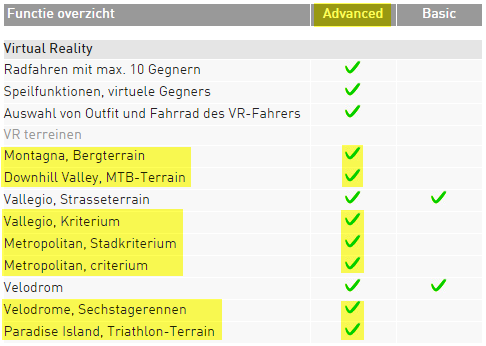

Frage zum Upgrade von TTS 4 Basic nach Advanced:
Hat man nach dem Upgrade auch alle zusätzlichen VR-Strecken, die in der Original Advanced Version dabei sind? (siehe Tacx Seite)
Oder werden dadurch nur die "Funktionen" der Software freigeschaltet, die der Advanced-Version vorbehalten sind? (z.B. virtuelle Gegner, Training nach Herzfrequenz, Videoüberlagerung, Bearbeiten von Trainingsprogrammen, Import/Export, etc.)

Ja, nach dem Upgrad hat man alle aufgeführten VR-Strecken.
