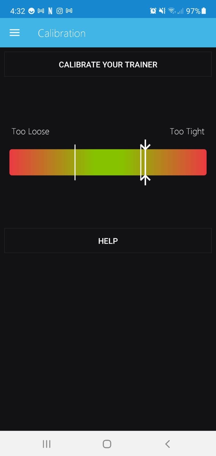

Funktioniert bei der Einstellung von Bild 2 schon eine Kalibrierung? Sieht mir so ungefähr wir das absolute Minimum an Delle im Reifen aus. Bei der TTS kam‘s bei der Kalibrierung in den letzten Versionen darauf an, einen Balken im grünen Bereich zu treffen. Das würde ich auch bei der TDA erwarten.
Beim Trainerreifen ist das mit der Kalibrierung nicht anders, der soll halt auf dem Trainer insgesamt weniger verschleißen als ein Straßenreifen. Soweit ich mich erinnere, waren die Unterschiede zwischen den Trainerreifen aber auch groß, Elite und Tacx lassen halt auch irgendwo backen, wo es gerade billig ist. Die besten Erfahrungen haben Mme. und ich mit dem Conti-Trainerreifen gemacht. Ein uralter ausgehärteter Reifen rutscht gut durch, ob Straßen- oder Trainerreifen.

Das mit der Calibrierung ist so ein Thema für sich, hast Recht thebiG hängt von vielen Faktoren ab. Ich habe es erstmal so gelassen. Das Problem ist, das im Innenteil der Halterung schon die Nasen weggebrochen sind, welche zur Einstellung des Raddurchmessers gebraucht werden. Ich habe dies nun festgestellt auf einen Wert und da ist nicht mehr viel Feinjustage drinn, aber was solls, Spass macht es trotzdem. Ist dann mal eine Frühlingsaufgabe sich hier ein neues Teil zu drucken.
