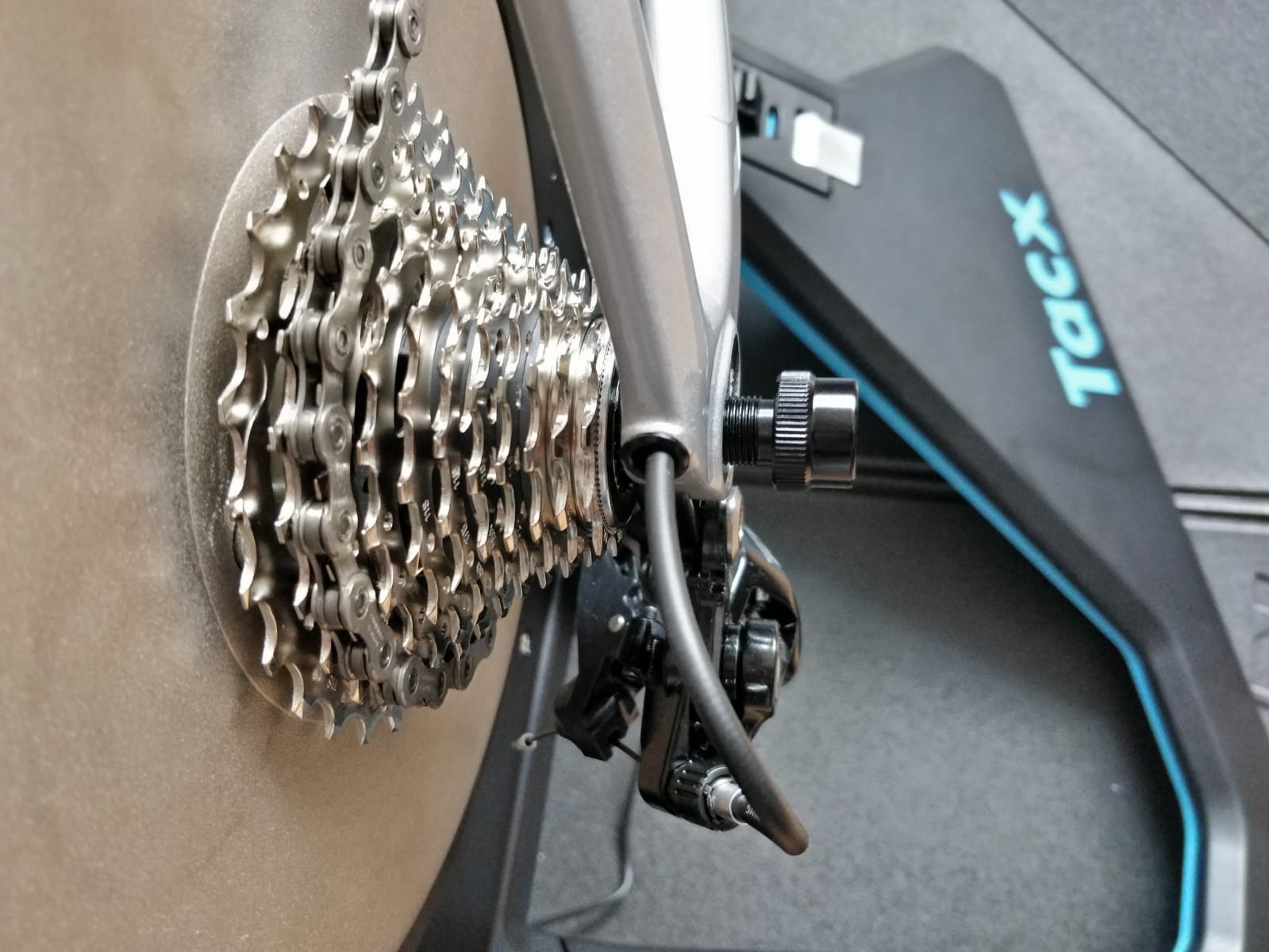

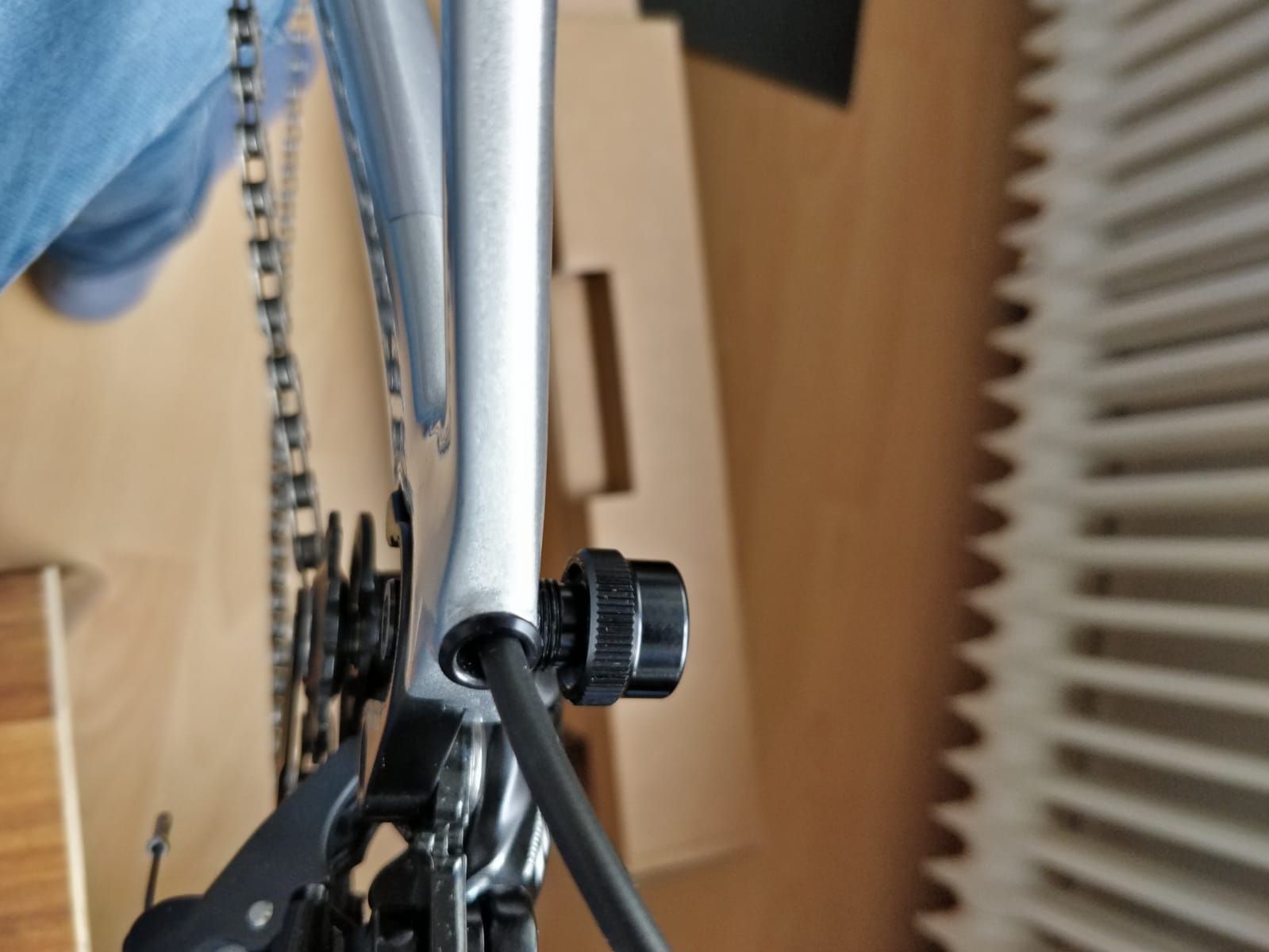

Hallo zusammen,
ich habe versucht mein Canyon Aeroad auf einem Tacx Neo 2 aufzubauen. Das hat auch anfangs soweit alles gut geklappt. Ich habe die Teile entsprechend der Steckachse aufgebaut, das Rad aufgesetzt und versucht alles zu montieren. Aber irgendwie scheint der Adapter auf der rechten Seite nicht ganz zu passen, obwohl es laut den Achsenmaßen passen müsste:
  • Angabe Canyon zu der Aeroad Achse: Einbaumaß: 12 x 142 mm Gewinde: M12 x 1.0
  • Angabe Tacx zu Adaptern: Supplied additionally (with thread): M12 x1
WhatsApp Image 2019-10-03 at 14.06.14.jpegWhatsApp Image 2019-10-03 at 14.13.36.jpeg
Weiter als auf dem Bild gezeigt, lässt sich der äußere Adapter nicht eindrehen (das sind ca. 3 Umdrehungen). Normal & gesund ist das wohl nicht oder? Was kann man da machen?
Beste Grüße
Den Adapter kann man ja in verschieden Längen aufbauen das er bei 148 oder 142 passt. So wie es auf deinen Bildern aussieht hast du den für 148 zusammengesteckt. Musst also mal schauen was da was da geändert werden muß. Sollte man doch irgend wo in der Anleitung finden
Hallo zusammen,
Ich stehe vor dem gleichen Problem. Gibt es eine Lösung?
Momentan fahre ich mit halb eingedrehter Schraube. Ich habe dabei aber das Gefühl, dass das Ausfallende am Ritzelpaket im Trainer hin und her rutscht, wenn ich richtig in die Pedale trete.
Das nächste Problem ist übrigens, dass die Tacx Adapterschraube direkt auf die kleine Torxschraube aufliegt, die das Schaltauge am Rahmen hält.
Viele Grüße und besten Dank, falls jemand die Lösung kennt =)
