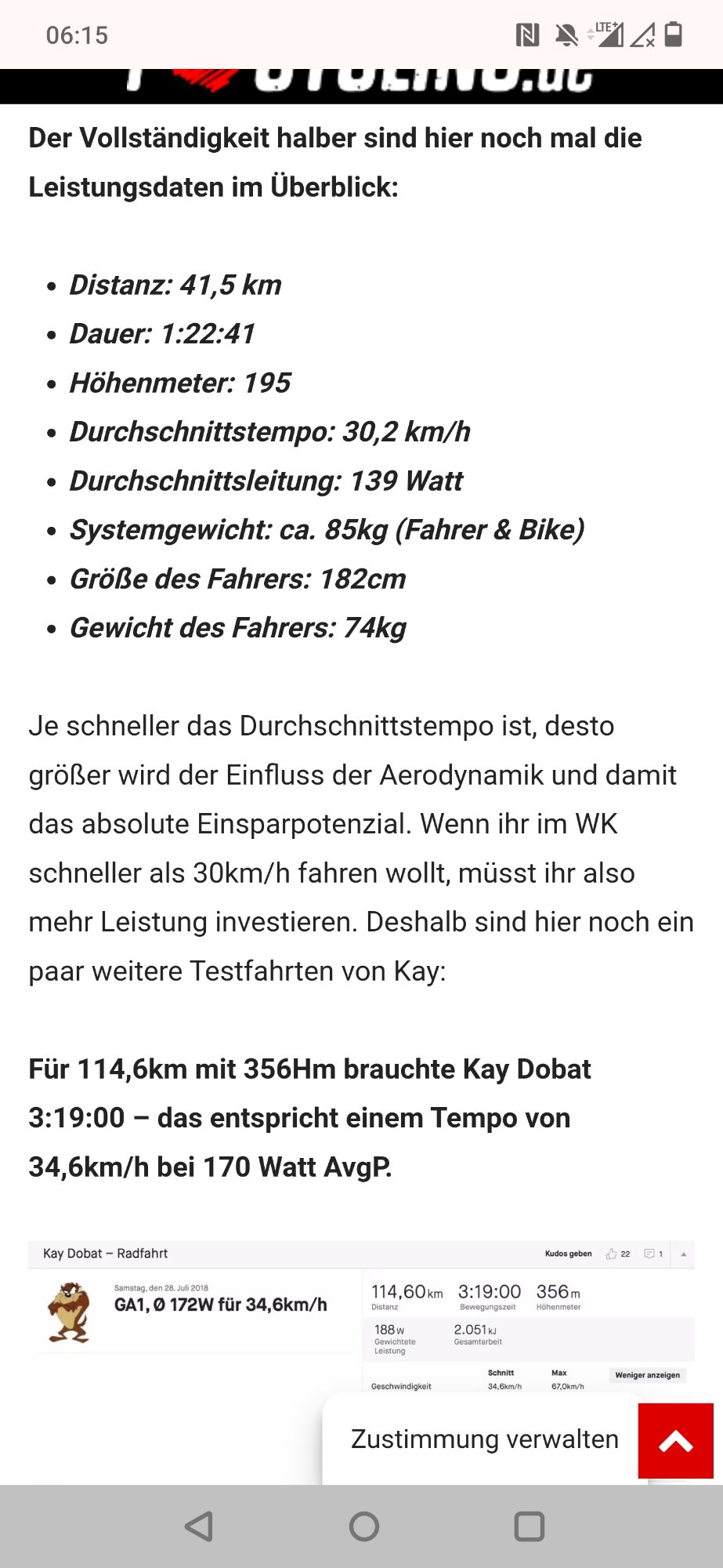

Das sind z.b Daten mit einem Tribike auf warscheinlich optimalen Strecke und bei guten Wetter
