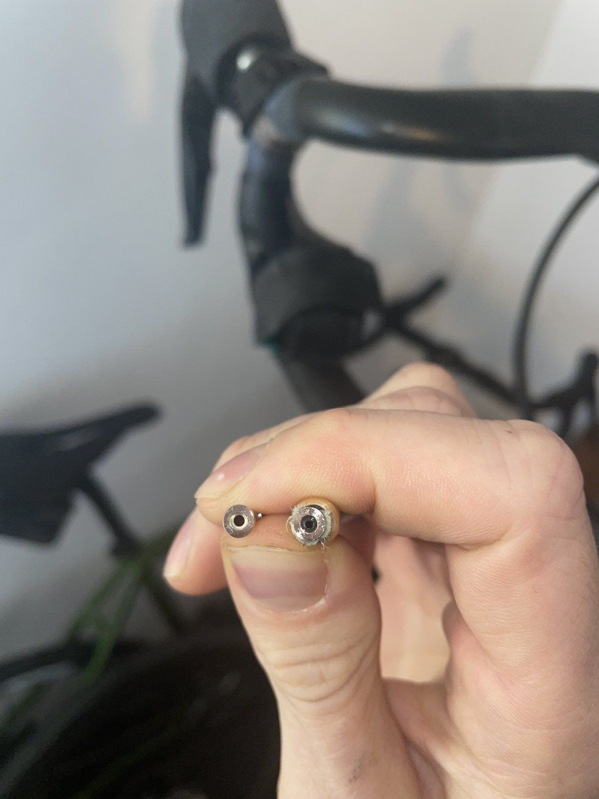

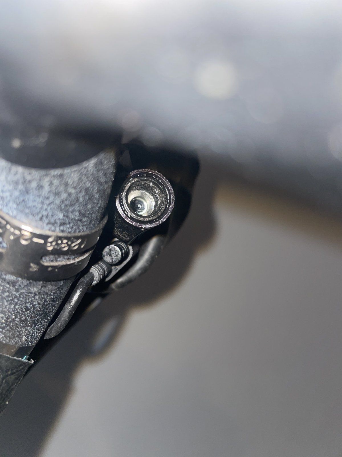

Ich habe dann die Leitung nochmal demontiert und musste leider feststellen dass jetzt so ein dünnes Röhrchen (ich nehme an Teil des STi Innenlebens) im Pin steckt.
Meine Frage ist nun, habe ich damit den STi gekillt oder sollte das mit ner anderen (passenden) Leitung und einer ordentlich gepressten Olive trotzdem noch dicht werden? Das Gewinde im STi sieht erstmal noch ok aus, wobei man halt auch nicht so viel sieht.
Ich hatte hier und da schon mal gelesen, dass man mit der Flansch M8 und der Olive schon gut Schaden anrichten kann aber vom Pin hatte ich bisher noch nichts gelesen.

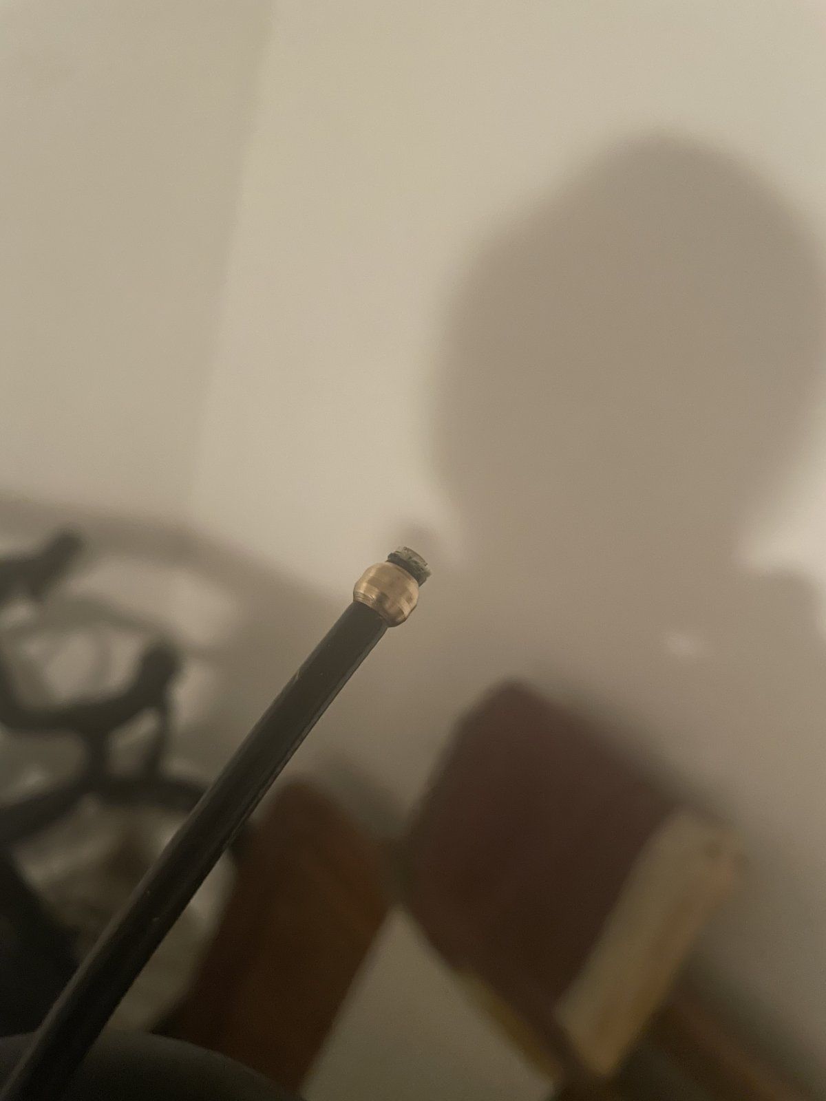

@alfton ich habe mal zum Vergleich nochmal den baugleichen Pin daneben gehalten, da ist das doch ein bisschen breiter. Ich hatte auch nochmal in einen Ultegra STi reingeschaut, in diesem existierte dieses Röhrchen noch, im GRX nicht mehr. soweit ich das erkennen kann. Ich frage mich ob es mit dem richtigen Pin bzw. einer anderen passenden Bremsleitung dennoch dichthalten wird.
Was den Pin angeht hast du allerdings recht, der passt offensichtlich nicht, man hätte den auch mit der Hand reindrücken können. Die Schnittkante an der Leitung ist auch nicht besonders gelungen, da das irgend ne Meterware aus Polen vom Radladen ist.

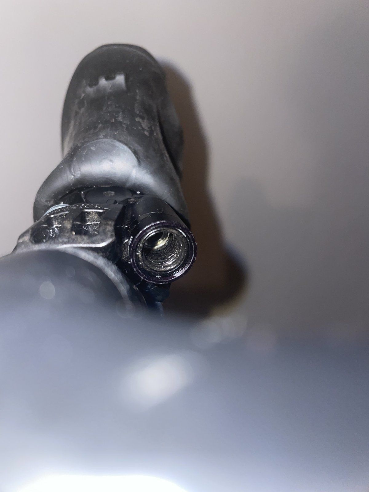

also wie schon beschrieben, das Gewinde sieht noch ganz ok aus, mir macht nur das Metallröhrchen das im Pin stecken geblieben (augenscheinlich abgebrochen) ist Sorgen. wobei ich nicht weiß welche Mehrweit das hat.

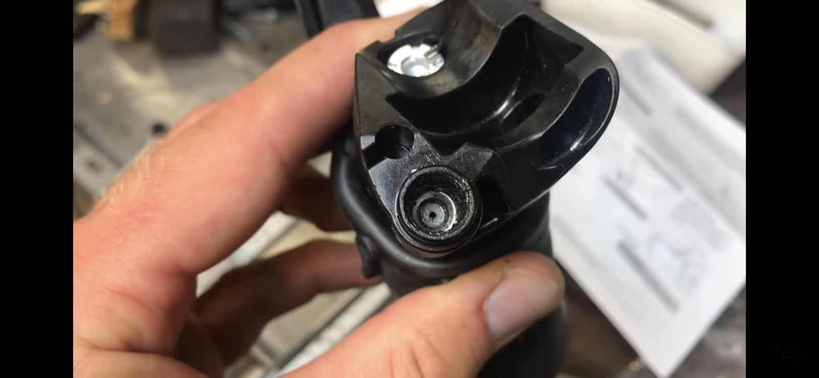

Ich hab mal ein Foto von meinem Ultegra STI gemacht, da ist das Röhrchen noch dran, auch wenns nach Plastik aussieht.

So ausgefranst wie die Leitung auf dem Foto aussieht hätte ich da eh kein Vertrauen an die Montage und würde alles ersetzten.
@prince67 bei dem GRX ist das glaub ich ich in einer anderen Farbe, aber hier auf dem Bild sieht man es auch, dass da was fehlt.

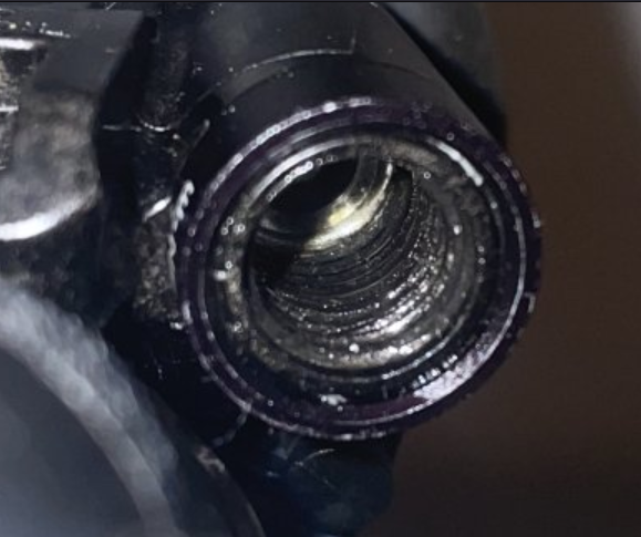

Im rechten Bild hat er nur das Gewinde fotografiert. Ich sehe nicht, ob in der Mitte was drinsteckt. Ich sehe nur den Messingfarbenen Rand und in der Mitte ist es schwarz durch den Schatten. Vermutungen mag ich nicht aufstellen. Auf dem linken Bild sieht man ja auch daß der Einsatz nach innen versetzt ist, daher ist es auf dem rechten Bild nicht klar zu erkennen.
Es ist zwar nicht der gleiche Typ (bei mir ST-RS685) aber ich hatte auch mal ein dünnwandiges Röhrchen aus einem abgebauten STI in der Hand, was mich zum Grübeln gebracht hat. Das war 2019 und seither fahre ich mit dem STI problemlos ohne dieses Röhrchen rum.
Meine Erklärung für mich (ob es zutreffend ist, weiß ich nicht): I. d. R. werden diese Joint Kits verbaut bzw. vorbefüllte Leitungen, damit die Räder schneller aufgebaut werden können. Die Leitungen haben am Ende
eine dünne Folie als Verschluss auf dem vormontierten Pin und die Olive ist schon im Griffkörper versenkt.
Jetzt muss diese Folie durchstoßen/aufgeschnitten werden bei der Montage, sonst wirds nix mit dem Durchfluss. Dieses dünne Röhrchen ist m. M. n. ein Lochwerkzeug, um die Folie zu öffnen. Soweit meine Theorie, weil das Röhrchen sehr kurz und auch dünnwandig war.
