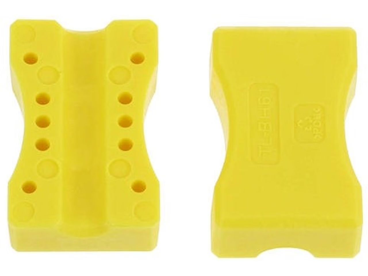

Was benutzt ihr für das abschneiden der Leitung bzw. einpressen des Pins für ein Werkzeug?
Gibt's da noch was anderes als das Teil von Park-Tool?
Teppichmesser und Rohrzange + Hammer in Kombination mit den gelben Shimano Halterungen.
https://www.bike-components.de/de/S...MI3v-w96GcgwMVs5RoCR0e5QjKEAQYAiABEgKOw_D_BwE
Ich nutze dazu Stofflappen . und eine Rohrzange. Etwas dicker drumlegen und alles bleibt in Form.
