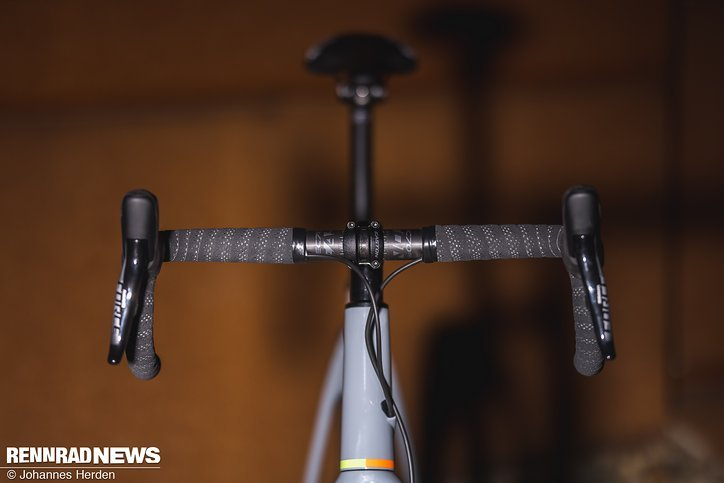

Was bei dem Ausstellungs-Rad durch o.g. fast schmerzlich heraussticht ist die Länge der VR-Bremsleitung – muss die nicht nur einen extra Bogen machen, sondern auch an der aufwendigen Leitungseinmündung an Steuer-/ Unterrohr anliegen?!?
Evtl. brauche ich mal ein Therapiegespräch mit einem der dafür verantwortlichen MechanikerInnen, die mir sehr schonend erklären müssen, warum das so muss und einfach besser ist.
Ist doch super gelöst finde ich. Beim Fahren siehst du die Leitungen quasi nicht. Wer braucht da noch vollintegrierte Leitungen.
Die VR-Bremsleitung sollte man aber linkes neben dem Rahmeneinlass verlaufen lassen (kann man so wie ist einfach rüber schieben) Dann sind beide Leitung schön mittig vor dem Steuerrohr. Aerovorteil! ;-)
Ok, Aero ... na gut, aber an Lack anliegende dauerklappernde und scheuernde Kontaktpunkte gehen aus meiner Sicht weiterhin nicht. :)

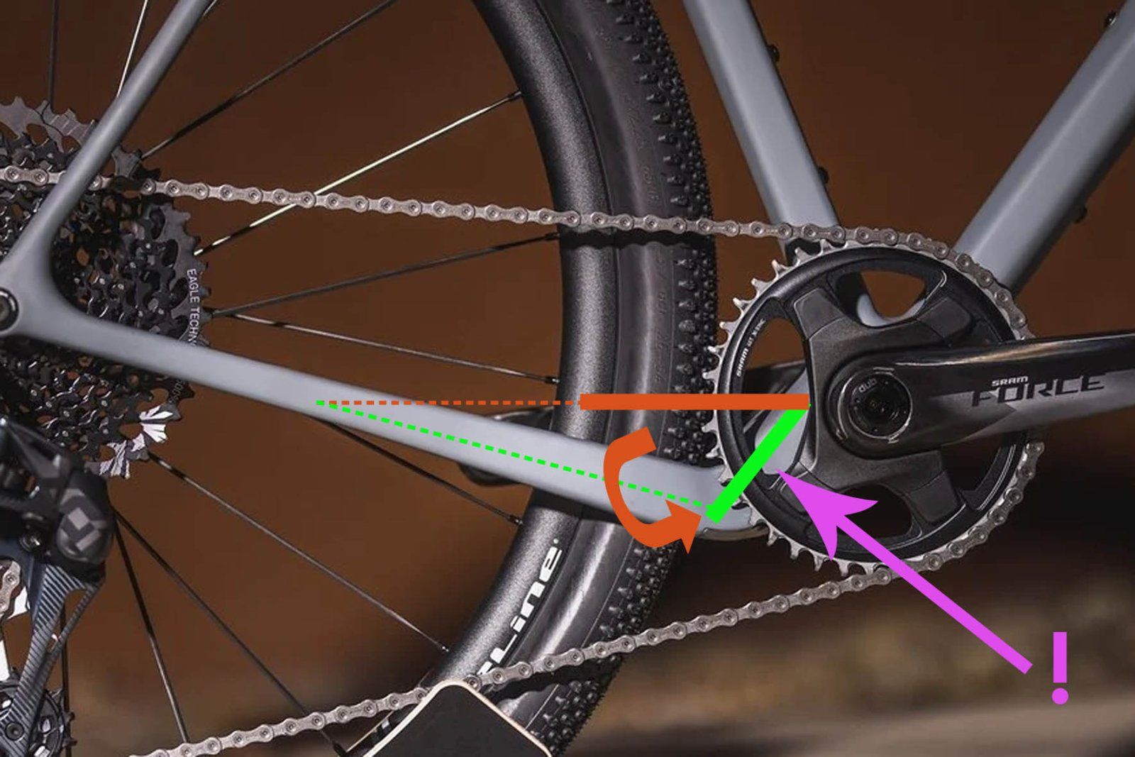

du meinst also ...
... dass der wesentliche Teil, der abgesenkte vordere Kettenstrebenbereich -hier grün eingezeichnet- ist?
Dadurch wird der Reifen "umgangen" und dieser "grüne Kettenstrebenbereic"h kann weiter nach innen gesetzt werden -> somit mehr Platz für das KB?
Oder stimmt meine Überlegung nicht?
Wenn du von oben drauf schaust, siehst du Reifen, Kettenstreben, Kettenblätter nebeneinander in einer Ebene
Nun schiebst du die Kettenstreben aus dieser Ebene heraus nach unten und dann können Reifen und Kettenblätter näher zusammenrücken bzw. können die Reifen breiter werden.
du meinst also ...

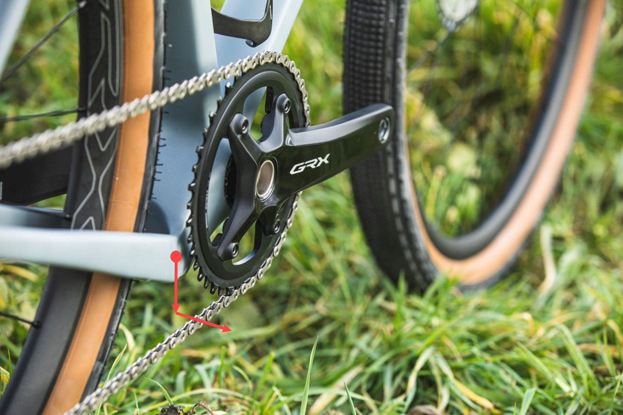

Jein, das untere Ende der grünen Linie kann weiter nach außen versetzt werden, da der Durchmesser des Kettenblatts da geringer ist --> mehr Platz für den Reifen.
Hier sieht man es besser:
Die mit dem roten Punkt markierte Geometrie wandert nach unten und nach außen.
Hier sieht man es besser:Anhang anzeigen 1184802
Würde mich fast trauen so 3 Millimeter abzuschätzen – also an Raumgewinn.
Und je größer der Durchmesser des KB, desto kleiner der Effekt, oder?

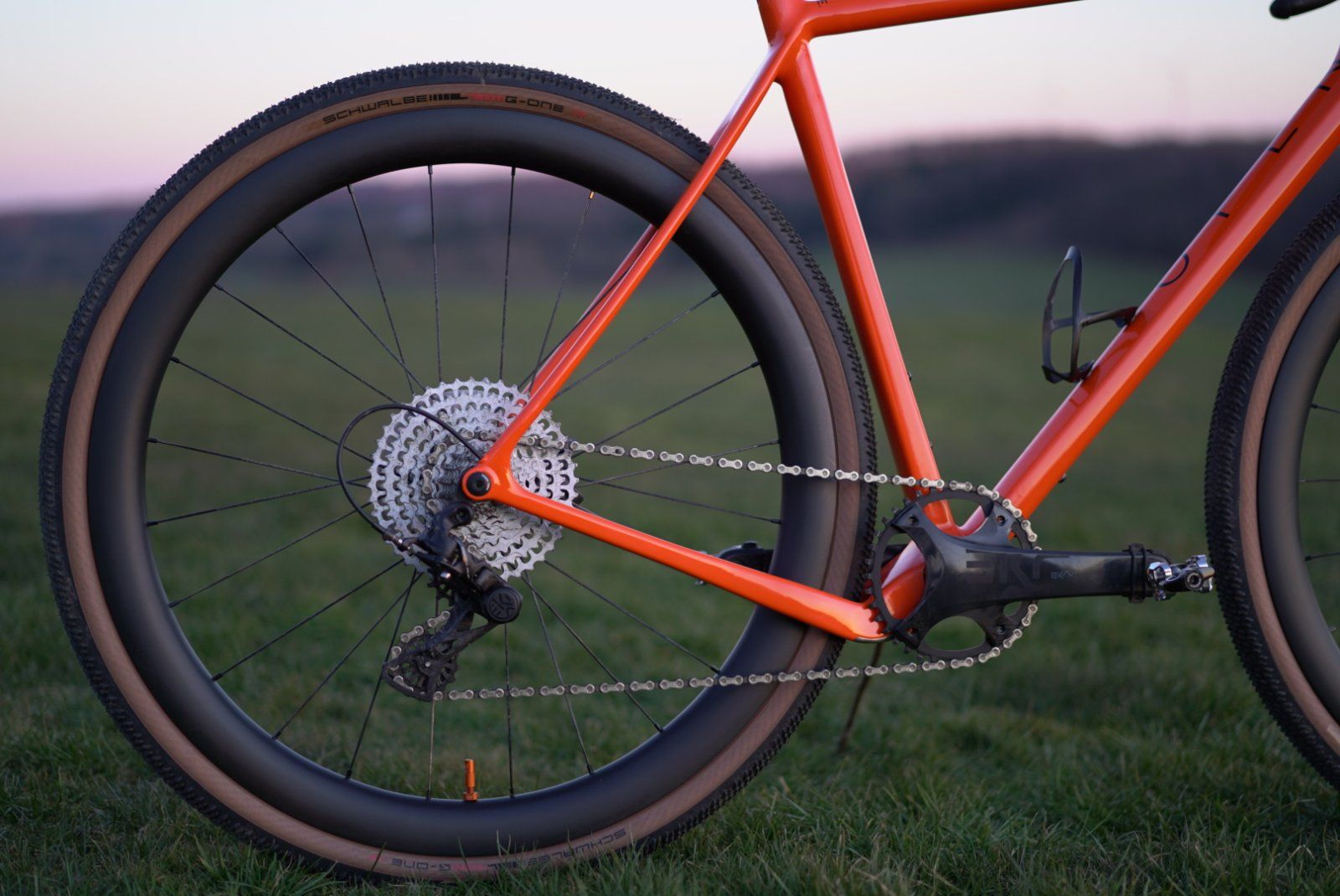

Das Open Wide ist mein erster Eigenaufbau, in der Kombination mit einer Ekar für mich das perfekte Allroad und Bikepacking Rad mit dem ich dieses Jahr tolle Touren gemacht habe. Vom Gewicht her steht ab Frühling eine 7 vor dem Komma!
Mit dem G-One R in 45mm ausreichend schnell und trotzdem sehr potent, so lange es nicht in tiefen Schnee und Matsch geht. Die größte Überraschung war aber der (zugegebenermaßen empfindliche!) Rene Herse Snoqualmie Pass in 44mm der nur 330g wiegt. Mit 2,5 - 3 bar gefahren extrem fluffig und bügelt wirklich grobe Passagen glatt, trotzdem ausreichend schnell bei Asphalt Passagen.
Schönes Rad (Farbe auch super)
Wie viel Freiraum hast Du denn noch an den Kettenstreben, bei dem 45er Reifen?

Die Kettenstreben sind nicht das Problem sondern das Sitzrohr, wie man auf dem Bild oben sieht sind da nur noch wenige mm Abstand gegeben.
