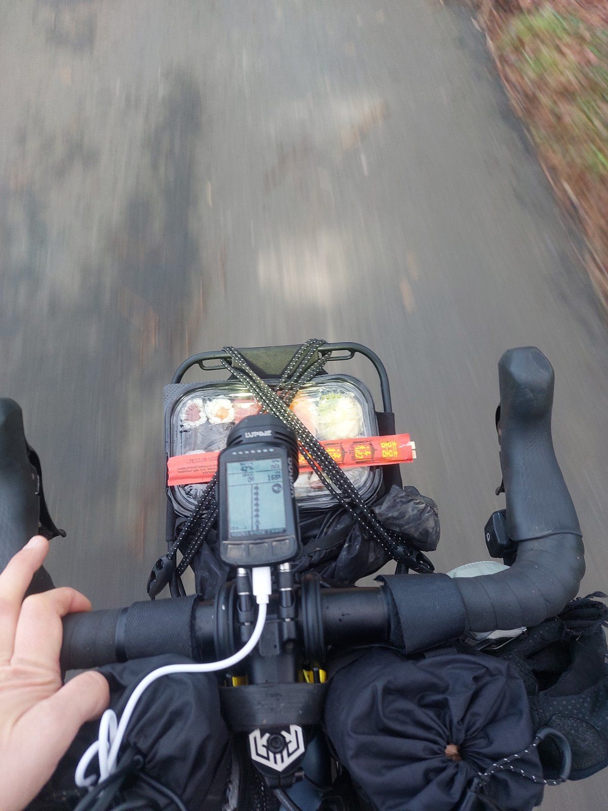

Jack the Bike Rack: Cleverer Bikepacking-Frontträger

Fehlt hier nicht irgendwo ein Hinweis, dass das nicht für Carbonvorbau auslegt ist? die Scheuerkräfte auf den Vorbau dürften nicht marginal sein.

Der ist super
Ursprünglich hatte ich ihn fürs Bikepacking gekauft, weil mir das bei kleinem Rahmen und schmalem Lenker mehr Optionen bietet, aber der ist aktuell auch im Alltag sehr praktisch.

Klasse Idee, aber da muß man ordentlich abkleben, sonst scheuert das durch Staub und Dreck. Wer keine Spacer mehr in Einsatz hat, muß vermutlich ums Steuerrohr.
Macht auf mich einen sehr guten Eindruck. Vor allem, dass man auch noch den Garmin in Aero Position vor dem Vorbau montieren kann. Einschränkungen bzgl. Carbonlenker gibt es nicht, oder?
Fürs Bikepacking egal ob mit Renner oder Gravelbike und man keine Lenkerrolle nutzen will echt genial. Die Lenkertaschen von Ortlieb bauen im Vergleich sehr hoch und sind nicht für Carbonlenker freigegeben. Auch das Rack von Specialized-Fjällraven baut viel höher.

Idee und Umsetzung sind nicht übel, aber auch nicht neu; vergleichbare Lenkerträger gab es im Lauf der letzten ca. 70 Jahre immer wieder mal.
Die Verdrehsicherung mit Seil und Gurt finde ich überraschend und gelungen. Ich hätte da eher eine steife, verstellbare Abstützung zum Gabelkopf hin erwartet, oder eine komplett starre Halterung an einem speziellen Spacer (siehe Swood Cycles oder Tim Tas & Rek), oder am Vorbaudeckel (z.B. Hunter Cow Catcher), oder... was hat man da nicht schon alles gesehen, im Guten wie im Schlechten.
Mit Seil und Gurt wird das Ganze natürlich wirklich universell und bleibt einigermaßen flott abnehmbar. Wie straff und wackelfrei die Halterung im Fahrbetrieb dann wirklich bleibt, wäre interessant.
Flott abnehmbar ist auch ein altmodischer Decaleur, der zusammen mit einer steifen Taschenrückwand auch ohne fest am Rad montierte Auflagefläche darunter auskommen könnte, dann aber wiederum eine sehr feste Klemmung am Lenker braucht, oder eine andere Art der Abstützung gegen Verdrehen.
Möglichst minimalistische, schnell und halbwegs spurlos abnehmbare Taschen und Träger am Rennrad sind nach wie vor ein interessantes Betätigungsfeld mit einer Vielzahl von Möglichkeiten und Ideen.
