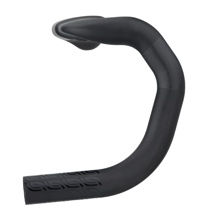

Wenn man schon alles intern verlaufen lassen will, dann sollte man vielleicht auch die Bohrung in Richtung Vorbau etwas größer gestalten. So ist das ein riesen Gefummel. Und intern verlaufende mech. Schaltung kann man so gleich komplett vergessen.

Selbst wenn ich durch das winzige Loch meine Leitungen fummel‘…wo soll ich denn mit den Leitungen ausm Lenker dann hin?
Nen Foto vom Vorbau von unten wäre interessant. Auf den Fotos sieht’s nach ner ganz normalen 1 1/8 Klemmung für ganz genauso normale kreisrunde Spacer
Hier die fehlende Seitenansicht. Ist das das Neue ergonomisch?
Auch wenn von intern geführten Leitungen die Rede ist, glaube ich eher, dass das Loch zum Vorbau nur für di2 Kabel ist, um die mit einem Verteiler zu verbinden, der dann im Vorbau wohnt. Dass da zwei Bremsleitungen durch gehen, kann ich mir auch nicht richtig vorstellen (wenn doch, wäre es unnötig klein), Außenhüllen für Züge noch dazu erst recht nicht.

Bei Lenkbügeln ist die Komplexität der Kraftverläufe vermutlich weit höher als an einigen anderen Bauteilen und wenn ich mir bei dem hier vorgestellten Bügel die Sicken, Kröpfungen und Öffnungen in Summe so anschaue, tendiere ich eher zu einem renommierteren Hersteller.

Sie haben dennoch etwas gemein: Sehen beide scheiße aus mit ihrem Aufguss der 2000er-Ergonomie. Ein geschmeidig geformter Bügelbogen mit klothoidenhaftem Verlauf ist dagegen doch ein Handschmeichler. Einzig der verkrüppelte Ritchey VentureMax bietet für den Handballen eine recht angenehme Unterstützung - aber natürlich nur als Gravellenker interessant.
Querschnittssprünge sind immer günstig für die Rißbildung- bis dahin kann man auf der Fläche netterweise ein Glas Bier abstellen.
