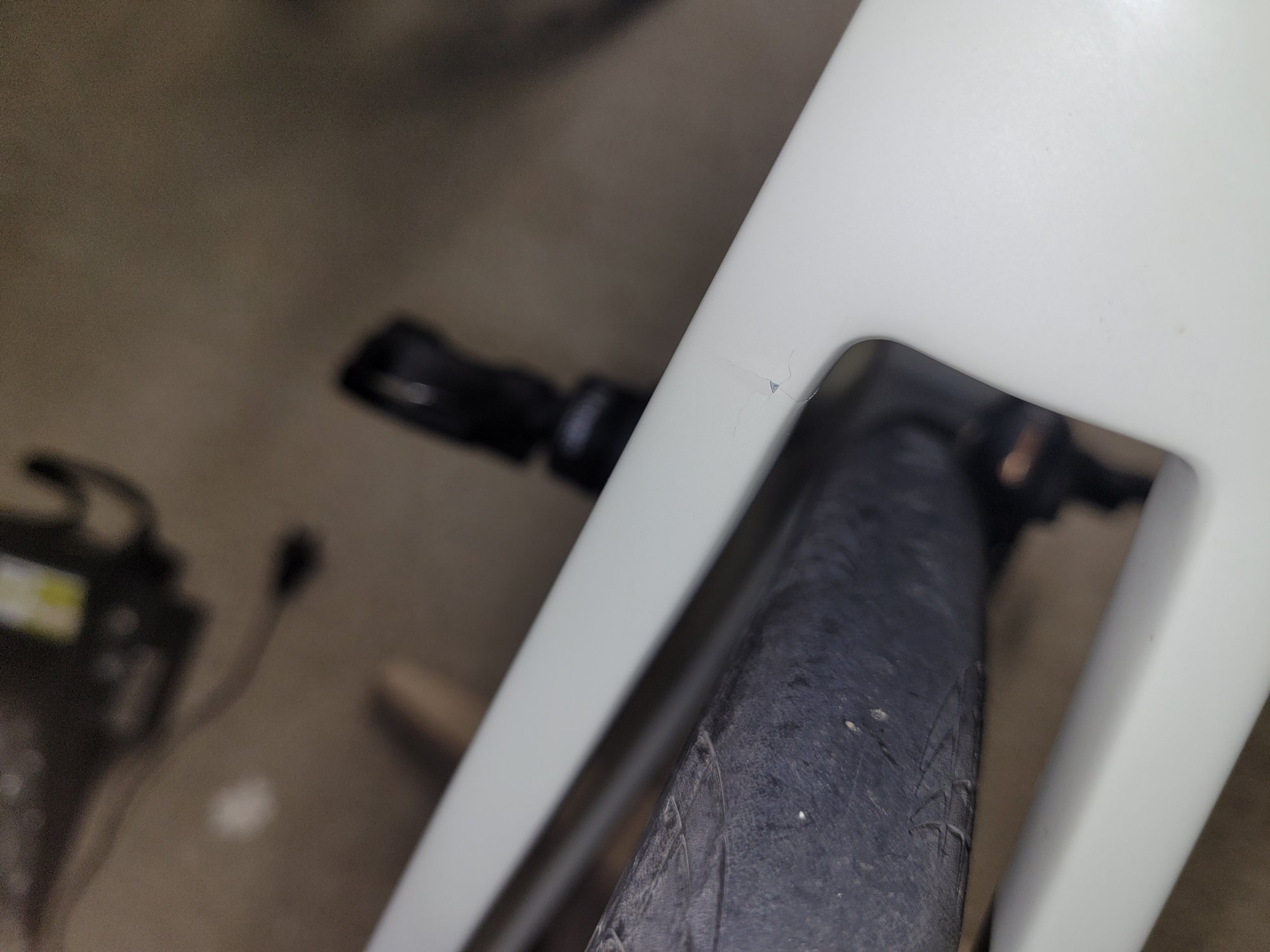

Hallo Carbonprofis,
ich habe heute an der sitzstrebe meines Rades mit Schrecken einen lackschaden entdeckt (siehe Bilder)
kann mir jemand weiterhelfen und eine Einschätzung abgeben, ob dieser schaden tatsächlich nur ein lackschaden ist, oder ob das auch ein sicherheitsrelevanter struktureller Schaden im carbon sein könnte....
Vielen Dank für eure Hilfe
lg peter

Was sagt der Klopftest? (Mit einem Metallstück leicht klopfen und den Ton mit der anderen Strebe vergleichen)

Wenn der Rahmen ein 3/4 Jahr alt ist würde ich da gar nichts weiter machen und mich sofort an Rose wenden, das sollte ja mit Garantie abgedeckt sein.

Du bist ja innerhalb der gesetzlichen Gewährleistung (24 Monate) und solange keine äußeren Einwirkungen den Riss/Bruch verursacht haben und du nicht das zulässige Gesamtgewicht überschritten hast sehe ich hier Rose in der Pflicht, den Rahmen auszutauschen. Da würde ich mich auch auf nichts anderes einlassen...
"Klopftest" hört sich immer gut an, bringt aber nichts wenn man keine Erfahrung oder ein Vergleichsstück hat.
Der "Lackschaden" scheint im dem Bereich zu sein in dem die versch. Rahmenteile zusammengesetzt und verspachtelt werden. Von daher - ROSE kontaktieren.

Das ist sogar von der Sachmängelhaftung gedeckt. Es gilt die Vermutung zum Nachteil Rose, dass das hier bei Kauf zumindest angelegt war.
§ 477 I S.1 BGB lesen.
Die Sachmängelhaftung geht deutlich weiter als die Garantie, so auch die Transportkosten, die zu erstatten sind.
Nicht veralbern lassen. Nicht auf Garantie machen lassen.

Ich vermute, dass dort der Übergang Rahmen zur Sitzstrebe ist, sprich dort werden 2 Carbonteile miteinander verbunden, was je nach handwerklicher Sorgfalt irgendwann zu Rissen im Lack führen kann, aber nicht zwingend die eigentliche Funktion beeinträchtigt.

Garantie heißt zB, du musst die Kosten für den Umbau der Komponenten auf den neuen Rahmen tragen.
Bei Gewährleistung dürfen dir keinerlei Kosten entstehen, weder für den Versand noch für den Umbau
So ein Schadensbild hatte ich auch mal in den Händen. Da wurde die Sitzstrebe gestaucht, weswegen sich der Lack angehoben hat. Rahmen wurde getauscht.
