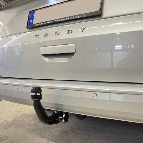

Ob die Heckklappe aufgeht, hängt vom Abstand der Ladekante zur Anhängerkupplung ab. Beim Caddy könnte es daher Probleme geben, weil die Ladekante sehr niedrig ist und die Heckklappe daher sehr weit aufschwingt und am Träger anstoßen könnte.
Hier liegt die Kupplung direkt auf Höher der Ladekante. Beim Audi A4 im Bild weiter oben ist der Abstand deutlich größer.
Sicherheitshalber würde ich auch die Stützlast der AHK prüfen. Der schwere Thule-Träger plus 3 Räder bringen en paar kg zusammen.

Ich habe eine abnehmbare AHK nachrüsten lassen. Die Kippfunktion hatte ich hier noch nicht wirklich getestet, aber ich meine/glaube, dass man die Klappe nicht öffnen kann... müsste es nochmal testen. Hier habe ich ein Rad für einen Arbeitskollegen transportiert.

Das ist ja mit der abnehmbaren AHK noch enger zur Stoßstange als mit der fest montierten AHK.
