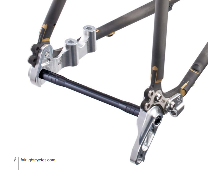

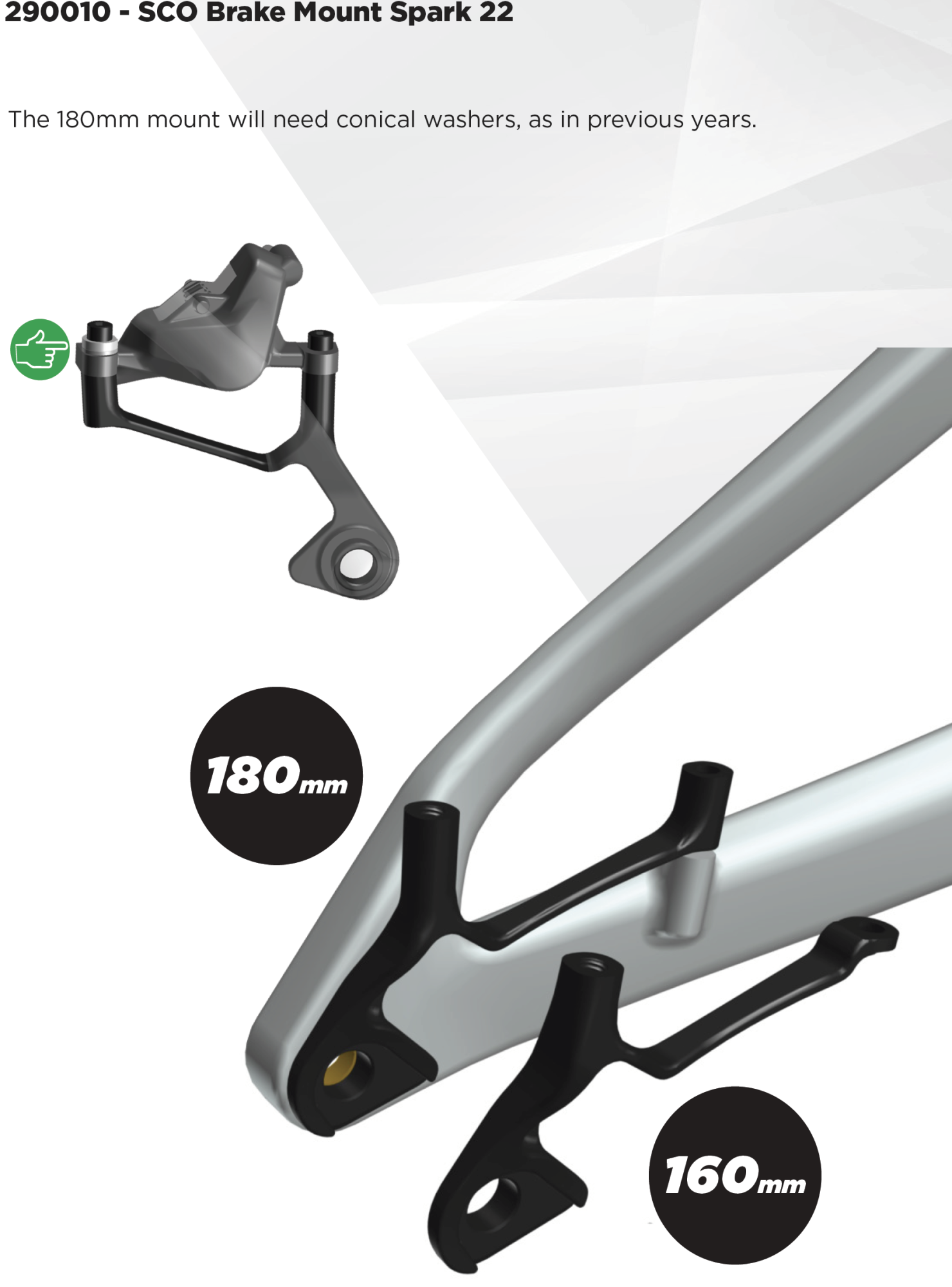

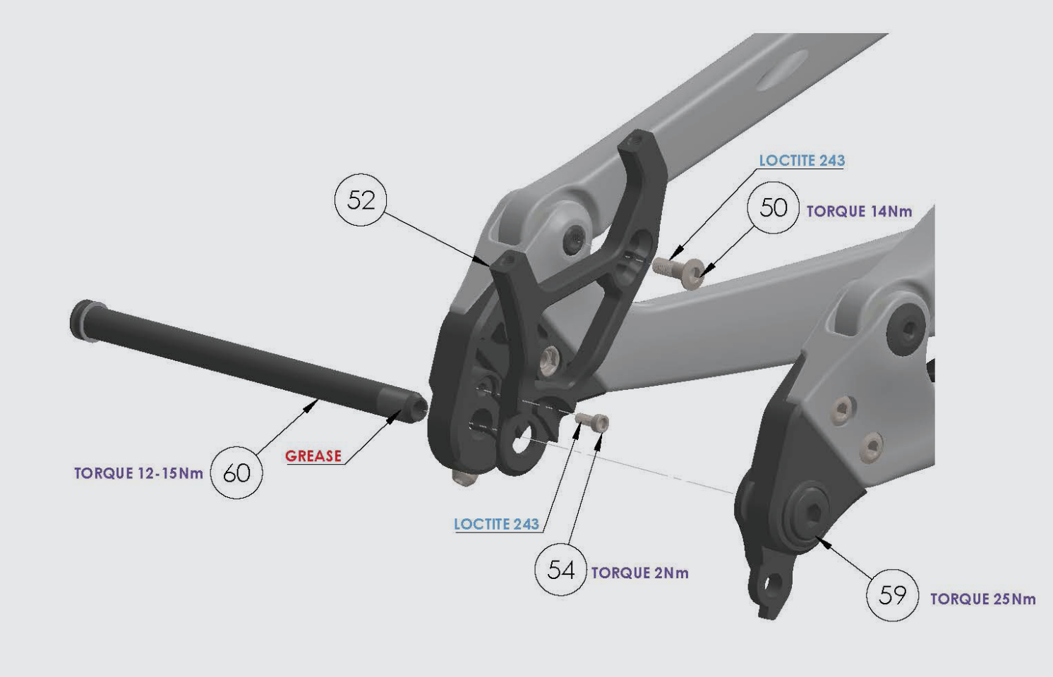

Spaßfakt: Laut MTB-News-Forum gibt es mehrere Hersteller, die genau das gleiche schon anbieten. Scott, Haibike, Sour, Forbidden, Salsa. Fairlight sogar für Flatmount.
Der Unterschied ist nur, dass SRAM das wahrscheinlich wie beim UDH ohne Gebühren anbietet und sich jeder Rahmenhersteller bedienen kann. Die Bremssättel brauchen weiterhin ovale Löcher/Langlöcher, um Toleranzen der Bremsscheibenaufnahme verschiedener Naben ausgleichen zu können. Man muss also weiterhin den Bremssattel ausrichten.
