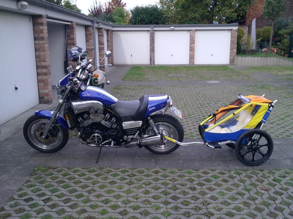

...ich bevorzuge da immer meines mit Motor-Unterstützung....ist ja mittlerweile auch en vogue (siehe Crossrennen)
(Quelle: meins!)
