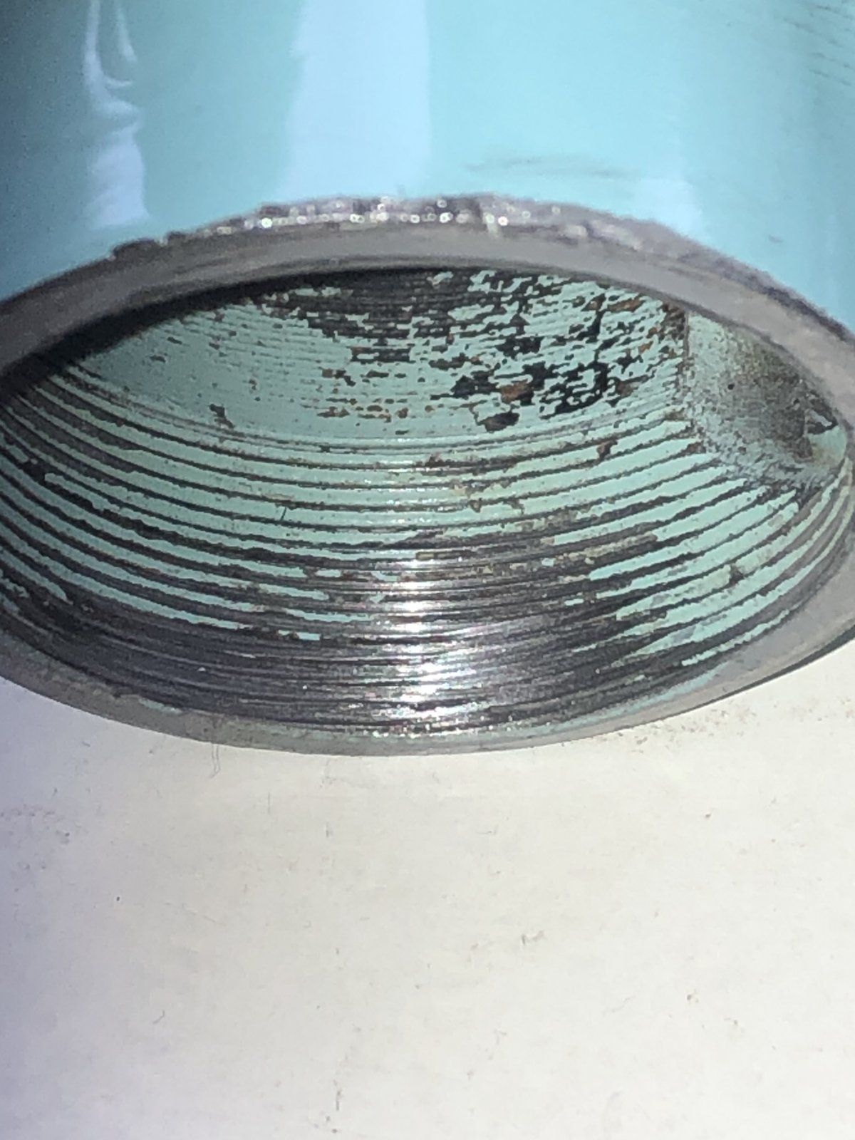

Neuer Rahmen, konnte das Lager rechts einschrauben, Links wurde es nach 4 Umdrehungen schief , habe es wieder rausgedreht und gesäubert sieht nicht gut aus , habe ich das Gewinde kaputt gemacht weil ich es 4 Umdrehungen schief reingedrängt habe oder muss das vorher so gewesen sein ?
Gewinde neu einziehen geht das ?

Ja , sieht schief reingedreht aus .
So ein zermatschtes Gewinde kann man nachschneiden (nix mit ziehen)

Du hast die Einstellschale mit dem Konterring auf der Kettenblattseite eingeschraubt. Die Einstellschale hat IMMER ein Rechtsgewinde, also so rum drehen wie immer. Wenn die auf der Kettenblattseite reingeht, dann hat der Rahmen höchstwahrscheinlich ein frz Gewinde (35 x1 - mm Durchmesser x mm Steigung), italienisch wäre auch möglich, da fällt die Schale aber fast rein weil 36x1. Diese beiden Sorten haben aber auf beiden Seiten Rechtsgewinde, den Schweizer Typ lasse ich mal außen vor.
Du hast aber ein Innenlager mit englischem oder BSA Gewinde (1,37" x 24), das sehr weit verbreitet ist und mit 1,37 Zoll oder 34,8 mm Durchmesser und 24 Gänge auf den Zoll fast identisch mit französich ist. Daher kannst du das bei Rechtsgewinde im Rahmen locker reindrehen, in deinem Fall auf beiden Seiten. Englische Innenlager haben aber auf der Kettenblattseite ein Linksgewinde. Das kriegst du in deinen Rahmen nicht rein.
Die bei dir verschraubte Lagerschale muss eh raus, die ist da auf jeden Fall falsch. Versuche die mal vorsichtig auf der anderen Seite einzudrehen, eventuell reicht das schon um das wieder zu retten.
Messe mal die Gehäusebreite: 68mm ist französisch, 70mm italienisch. Dann besorgst du dir ein entsprechendes Innenlager. Gewindebohrer für französisch oder italienisch haben die wenigsten Radläden heute noch, das hat eher nostalgischen Wert.

Ich hatte echt Glück habe heute einen Neuen Radladen hier gefunden der hat mir das Gewinde nachgeschnitten
Danke für den Rat !!!😊

Gegen Uhrzeigersinn wird bei BSA auf der rechten Seite (Kettenblattseite) eingeschraubt.
Links immer IM Uhrzeigersinn!

Gegen den Uhrzeigersinn reindrehen kann man nur rechts (bei BSA), links dreht man mit dem Uhrzeigersinn rein.
