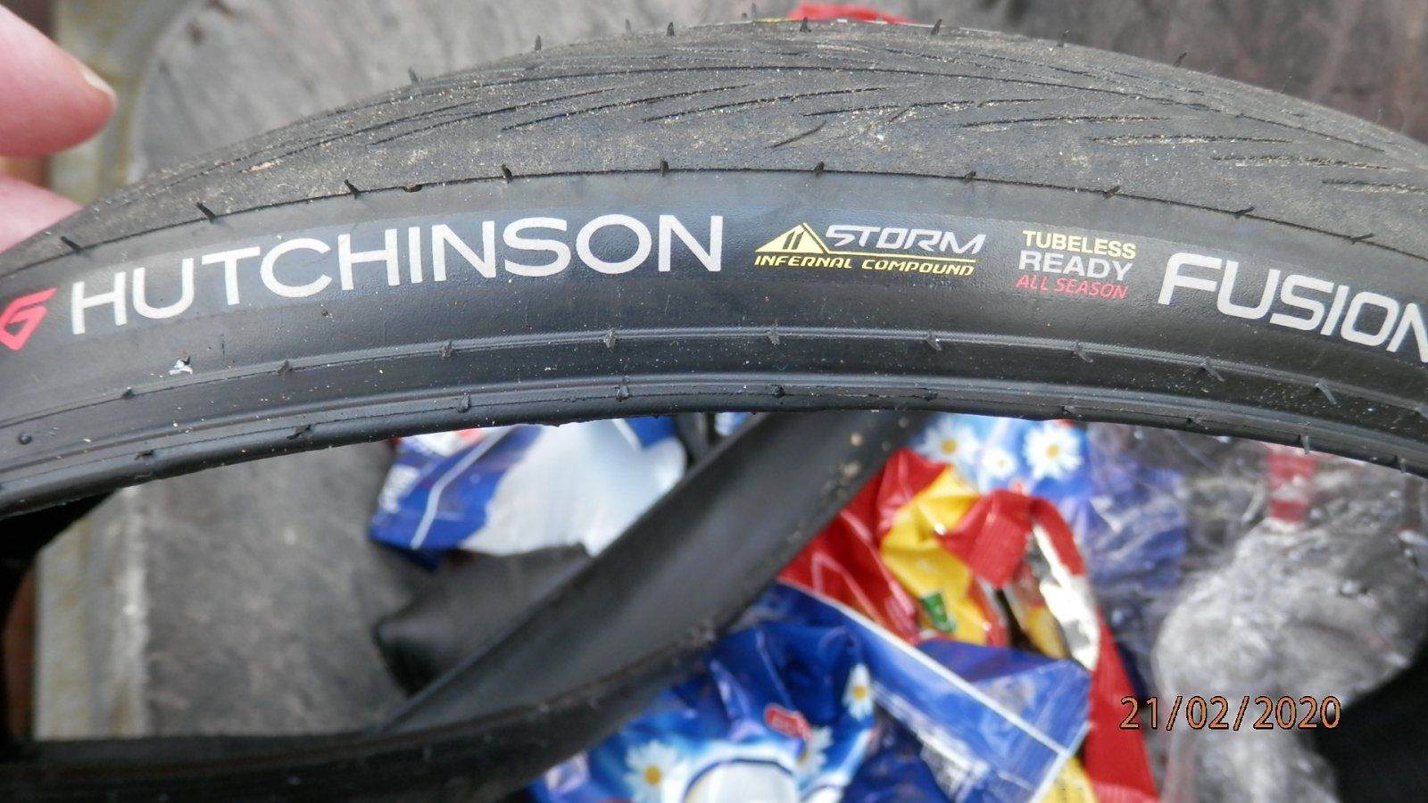

schon mal jemand Tubles Reifen / Rennrad demontiert?
Wollte mal eben undichten Hinterreifen tauschen, unglaublich bis ich diesen von der Felge hatte. Den Reifen musste ich praktisch zerstören um ans Ziel zu kommen.
Wer denkt er kann mal unterwegs undichten Schlauch ersetzen, der wird eine böse Überraschung erleben. Ich werde diese Reifen in der Zukunft meiden.
Diese Zange hätte auch nichts gebracht
Aus Interesse, Welcher Reifen ? Welche Felge ?
Hatte das Problem mal vor 10 Jahren am MTB mit einer WTB Felge und einem NICHT Tubeless Reifen
Aber ich hab seit dem zig Tubeless Reifen montiert und demontiert und hat nie Probleme
