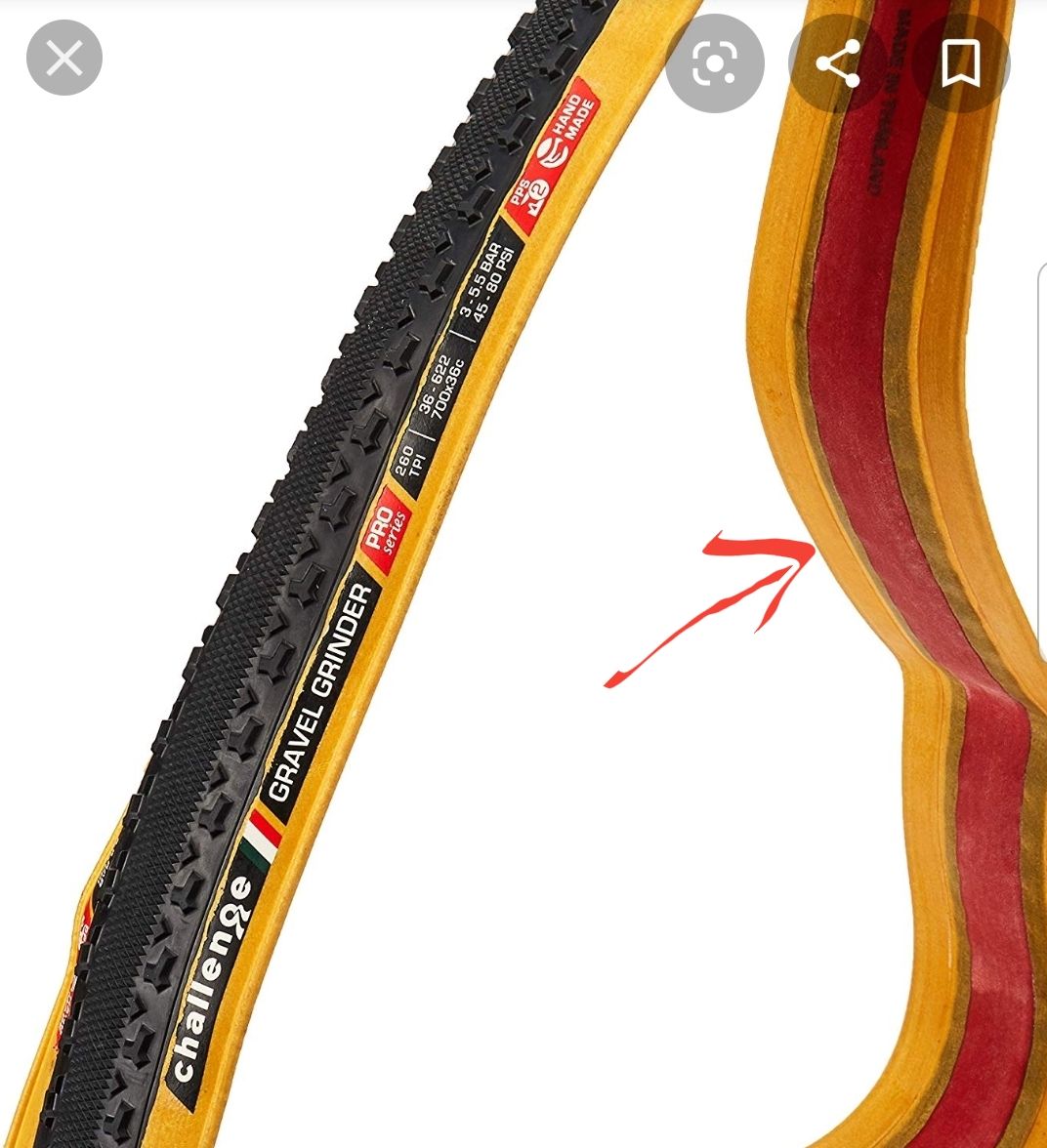

Wer eine ganz neue Herausforderung sucht, der montiert direkt nach dem auspacken einen challenge gravel grinder pro :).
Das braucht erstmal, bis man den Dreh raus hat.
