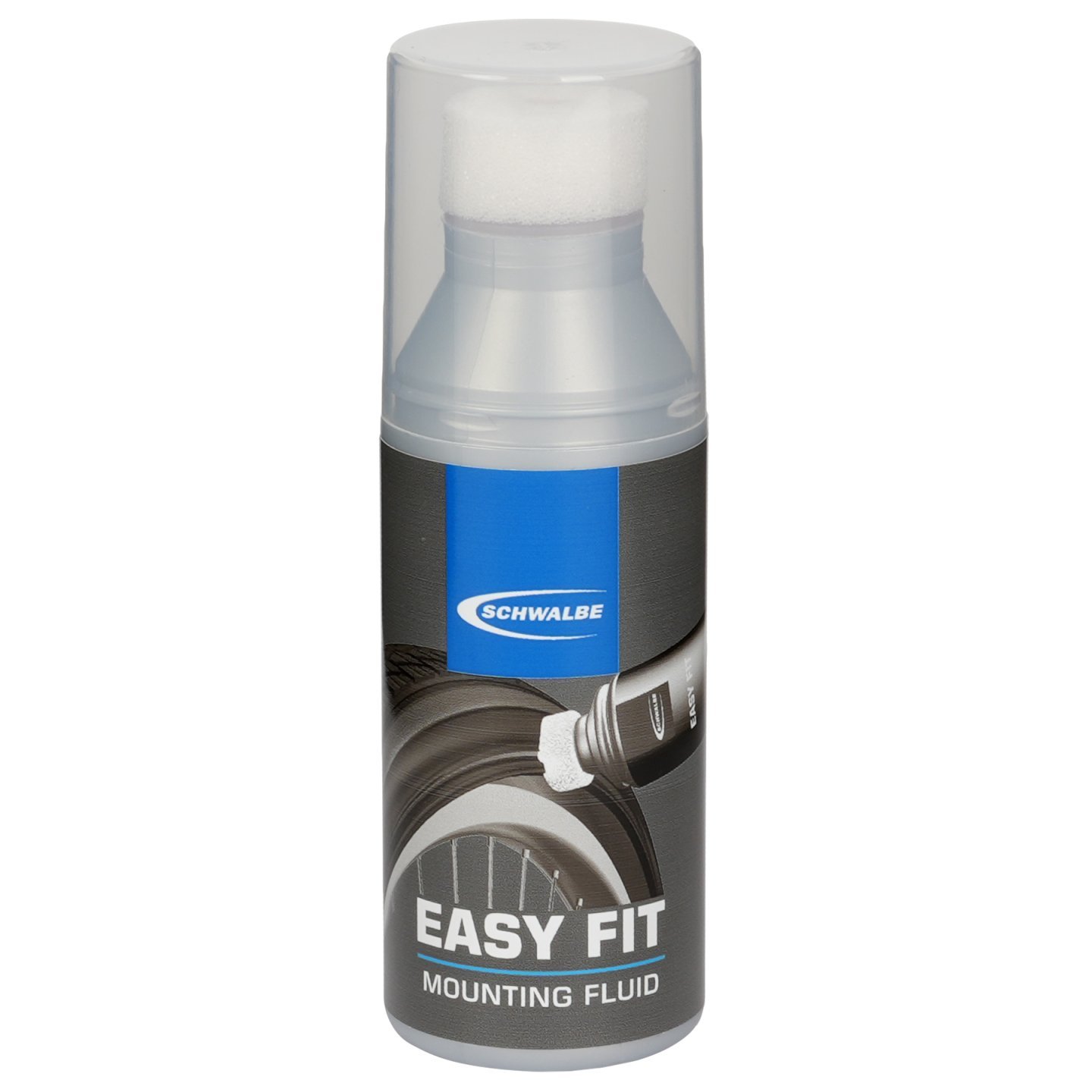

Ich habe es mit der Methode auch bei der Erstmontage ohne Kompressor/Booster hinbekommen:
Mit einem Rose LRS (den ich im Urlaub reparieren musste:() und Schwalbe G-One hat es auch ohne geklappt.
Es gibt auch Kombinationen, wo es ohne Kompressor nicht funktioniert. Mit Kompressor klappt es hingegen immer, daher der Hinweis.
