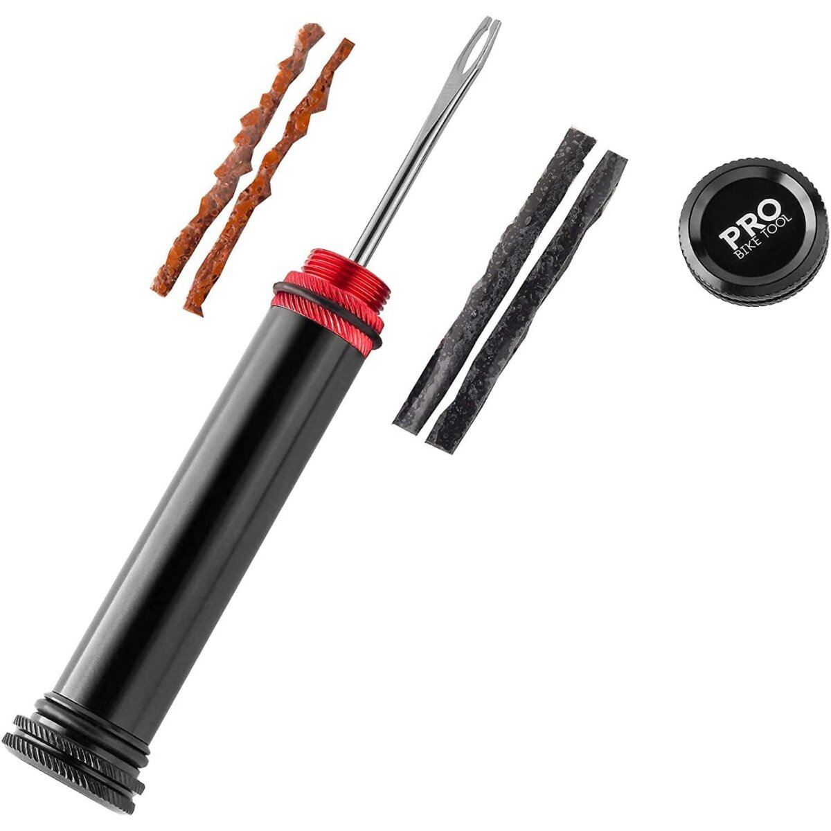

Hab mal ein wenig darüber gegoogelt, was haltet ihr von den Dynaplugs ?
Von der Logik her, müsste die doch aufgrund der spitze wie ein Widerhaken wirken und somit ( meine Meinung ) dem höheren Druck besser standhalten als die Salamis ?

Ich bin seit ca. 2 Jahren tubeless unterwegs und verwende immer nur Dynaplugs.
Ich hatte 2 Pannen, bei denen die Milch nicht gedichtet hat und jedesmal hat das Flicken unterwegs mit den Dynaplugs gut funktioniert.
Einmal war das Loch relativ groß, das habe ich dann zuhause von innen mit einem Mantelflicken geflickt. Den anderen Reifen bin ich mit dem per Dynaplug geflickten Loch bis zuende gefahren.
Ich fahre 28mm Reifen (meist Pirelli) mit ca. 5 Bar Druck.
Andere Reparaturkits habe ich noch nicht probiert.
salami, aber als trick 17 etwas vulkanisierkleber auf die wurst. haelt bombe, auch bei zwei dicken wuersten nebeneinander in einem gossen loch. trocken sollte es immer sein.

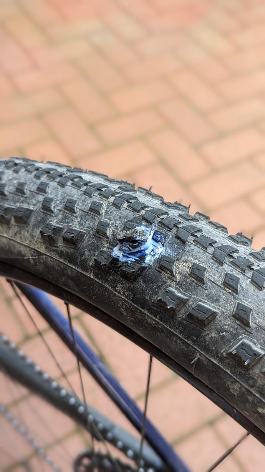

Ich habe an allen Rädern so ein Teil im Lenkerende. Am Mtb und Gravelrad noch mit zusätzlichen, dickeren Würsten. Habe damit bisher alle Defekte beheben können.
Am Sonntag erst einen 1cm langen Cut auf der Lauffläche. Hat zwar in Summe 4 Würste benötigt, die 15km bis nachhause waren aber kein Problem.
Abgeschnitten habe ich noch nie was. Läuft dann für den Heimweg ggf etwas unrund, aber ich nutze die Wurst eh nur als Notfallreparatur. Zuhause repariere ich den Reifen dann mit einem Flicken oder montiere einen neuen.
Als ich den Cut gesehen habe, wollte ich schon zum Handy greifen und die Abholung beauftragen. Habs dann aber doch mit Plugs probiert und überraschenderweise funktionierte das ausreichend gut.

Bei meinem Dynaplug-Set ist ein Messer dabei. Habe ich aber noch nie benutzt. Ich überlege, ob ich es auspacke, denn irgendwann schneide ich mir daran mal die Finger auf.
Braucht man m.E. nicht unbedingt. Fahren kann man auch so, das drückt sich relativ schnell platt.

Doch, das fährt sich sehr gut. Drückt sich von allein platt und sorgt für eine gute Verbindung mit dem Gummi des Reifens, damit das auch wirklich dicht wird. Bündig abschneiden würde ich das deshalb auf keinen Fall.
Ich verwende Dynaplugs oder die Darts von Stan's, funktioniert grundsätzlich beides, hat aber auch Grenzen. Deshalb habe ich immer noch einen Ersatzschlauch dabei und war auch schon zweimal froh um den. Ich sehe es aber auch so, dass das Lösungen für unterwegs sind. Daheim würde ich die Sache dann immer mit einem Mantelflicken reparieren oder (bei schwereren Schäden bzw. schon stark abgefahrenem Reifen) den Reifen tauschen.

Renn- und Gravelbike Maxxsalami, wegen der kleinen Verpackung, die in der Satteltasche kaum Platz benötigt, am MTB Wolftooth im Lenker. Funktioniert beides, wobei ich es je nur ein oder zwei mal in den letzten paar Jahren gebraucht habe. Die Hälfte der Salamis habe ich auf die Hälfte angeschnitten, weil (in der Hoffnung) am Rennrad nur mal ein kleines Löchlein stopfen zu müssen, was keine ganze Wurst benötigt.
