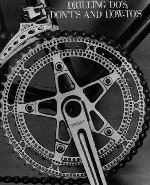

...naja, ich sag nur die masse machts...hier ein paar gramm und dort. da purzelt einiges.
aber!!! eine 3-fach kurbel(113mm innenlager) wird auch nicht nur mit 2 blättern auf einem 108mm innenlager funktionieren! das hat nichts mit den blättern zu tun sondern mit der ganzen kurbel!!! bau ne 3-fach auf ein 108mm innenlager...entweder schlägt der kurbelarm in der kettenstrebe ein oder, wenn sich nicht schon vorher die blätter in den rahmen gebohrt haben :daumen:
oh man, gefährliches halbwissen!!!! :(
Wenn dann richtig :D
gruss
christian
