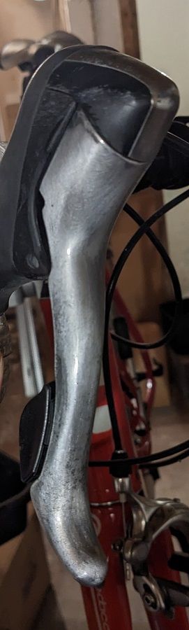

Hab es jetzt so gemacht, glaub das Ergebniss ist ganz gut geworden, nur miz nevr dull ist das nix bei mir geworden, hab dann nen feines Schmirgelpapier genommen und mich für den "brushed alloy" look entschieden. Hoffe mal dass der Klarlack dann jetzt gut soweit schützt.
Nur noch an den Rändern ist etwas "glänzend", aber dazu hätte ich entweder nen Dremel gebraucht oder alles auseinander bauen müssen, hatte ich aber nicht so die Motivation für, denke normal fällt es nicht so auf wie jetzt auf dem Bild
Geh mal auf Youtube zu OldShovel. Dort siehst Du, wie Du den Griff nach dem Schleifen wieder auf Hochglanz kriegst. Dremel und Polierpaste ist aber nötig.
