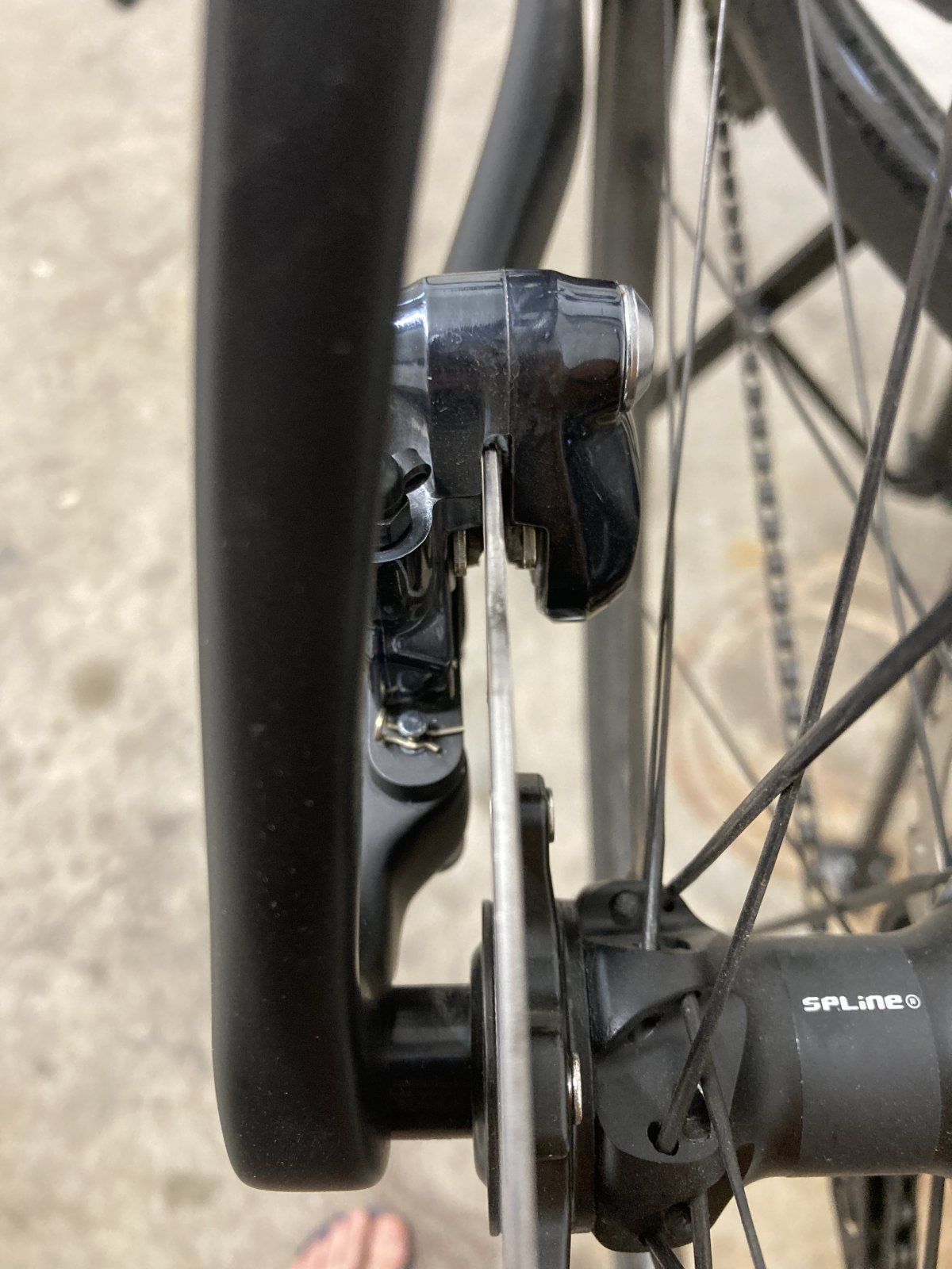

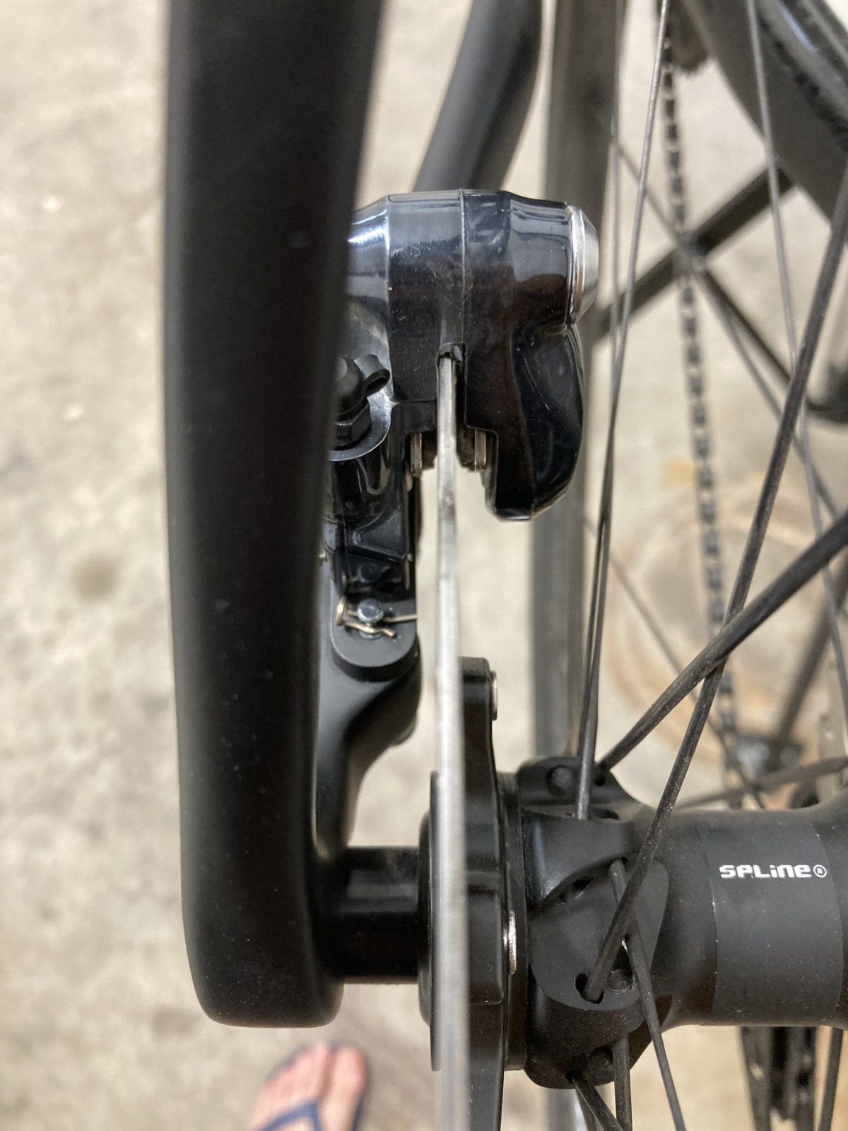

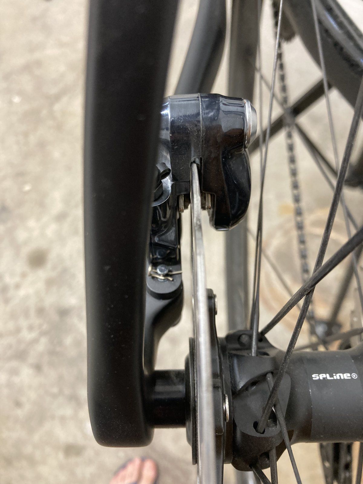

Nochmal ein Update:
1. @Hans Werner Danke für den simplen, aber im Endeffekt sehr hilfreichen Tipp. Habe es jetzt nochmal so probiert bevor ich es zum Händler bringe (wollte meine Inkompetenz nicht auf mir sitzen lassen, da es ja eigentlich kein technisches Problem sein kann, wie ihr auch geschrieben habt). Nun ist das Hinterrad definitiv schleiffrei. Vielleicht sind die Abstände nicht zu 100% perfekt gleich auf beiden Seiten, aber ich denke es passt so (s. Fotos). War des Rätsels Lösung vielleicht der richtige Drehmoment? Ich habe vorher mit 7 Nm probiert und jetzt mal mit 6 Nm. Habe den Eindruck dass sich der Bremssattel bei höherem Drehmoment eher verstellt. Kann das sein?
2. Habe das Rad im August 2022 gekauft. Mein Gedanke war ursprünglich, das Rad zum Stevens-Händler zu bringen um das Problem über die Garantie abwickeln zu können. Meint ihr dass das überhaupt möglich wäre bei meinem Problem? Soweit ich weiß, hat man bei Stevens nur Garantie auf Rahmen und Gabel. Sollte es drin sein, würde ich das Rad so oder so nochmal hinbringen um es prüfen zu lassen. Vielleicht weiß das jemand von euch?
Danke für eure Hilfe!!

Du hast Garantie auf das komplette Rad mit allen Teilen. Bei Volkswagen kommen die Benzinpumpen von Bosch. Dennoch ist der Volkswagenhändler Dein Ansprechpartner weil er Dir das Gesamtpaket verkauft hat. Du kannst als Kunde doch nicht erst googlen wer der Teilehersteller ist (Bosch) und Bosch dann erklären dass ihre Benzinpumpe kaputt ist.
Das Einstellen der Bremse ist kein Hexenwerk, wenn man es ein paar mal gemacht hat und ein Gefühl dafür entwickelt hat. Das hat nix mit Garantie zu tun, dass ist eine normale Service Dienstleistung vom Händler die Geld kostet. Es kann auch sein, dass die Kolben im Laufe der Zeit klemmen oder unterschiedlich ausfahren. Dann muß das behoben werden. Dass kann konstruktionsbedingt vorkommen.
