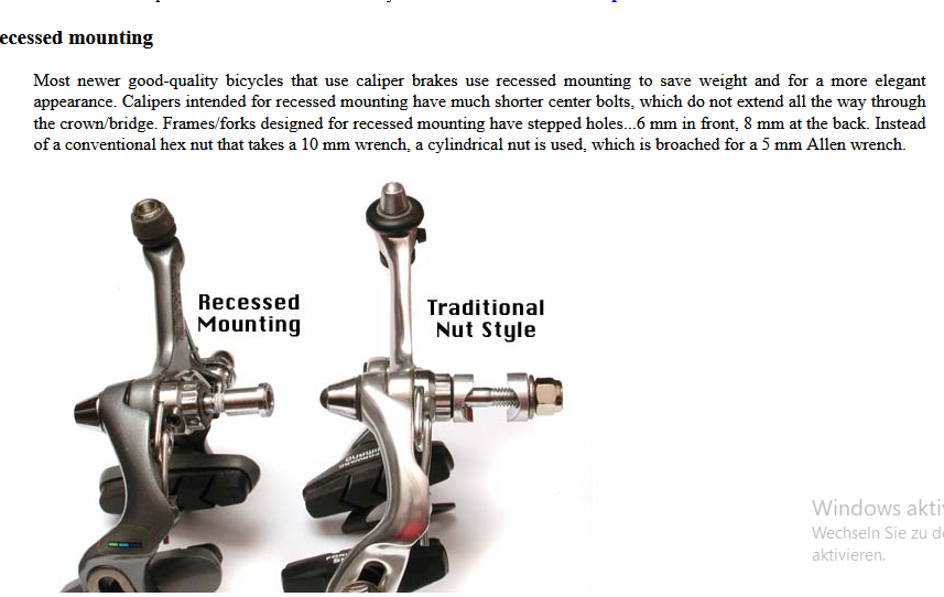

Ich vermisse seit 5 Tagen ein Bild des Canyon Wunderwerks- warum zum Teufel sollten die ein Sonderteil konstruieren ? Sheldon Brown schrieb dazu folgendes:
Der Schaftdurchmesser einer normalen Hülsenmutter ist 8mm, bei der Canyon Gabel muss sie 7,5mm sein. Ist doch nicht schwer zu verstehen.
